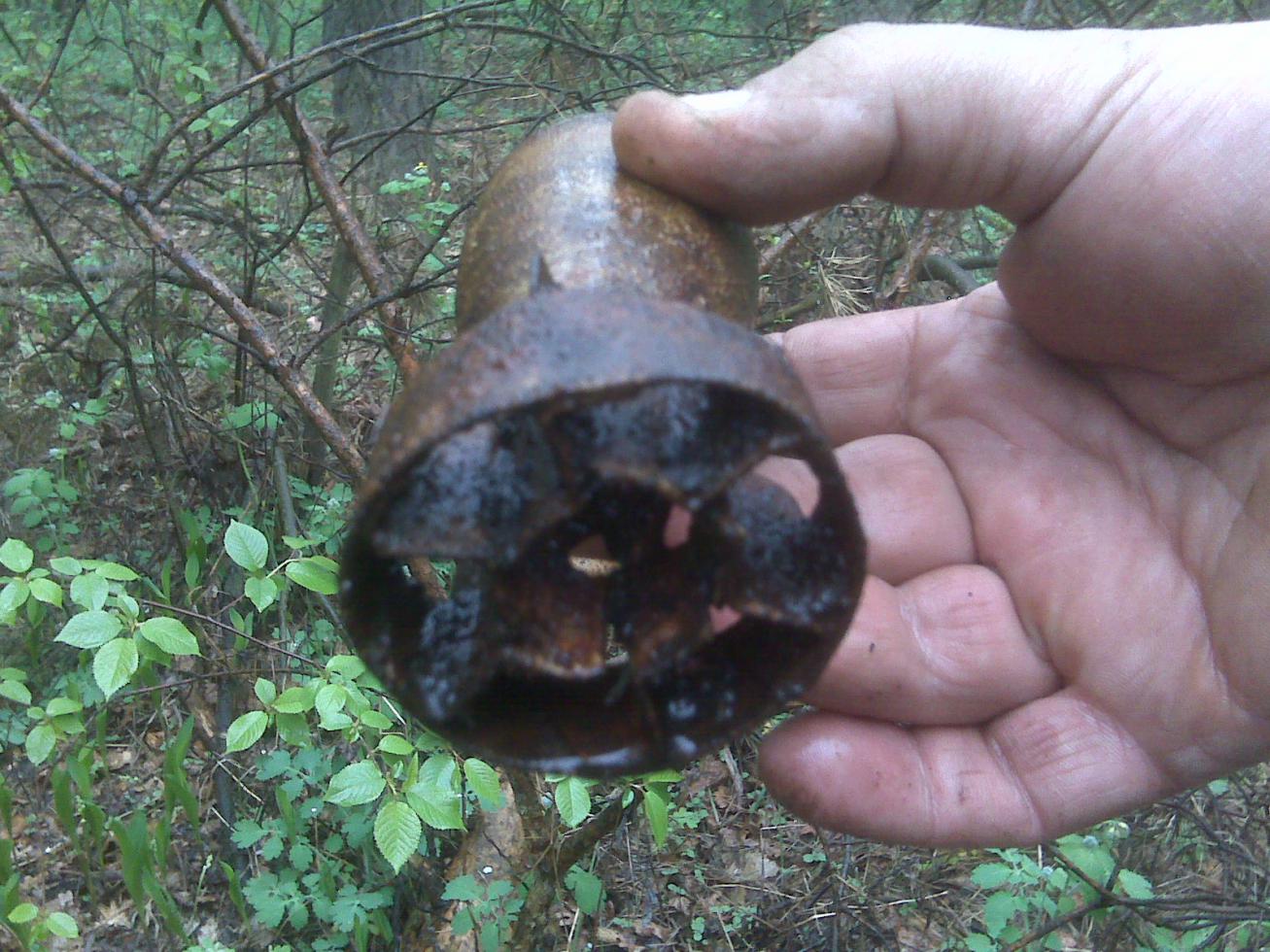

    что за мина? насколько опасно???

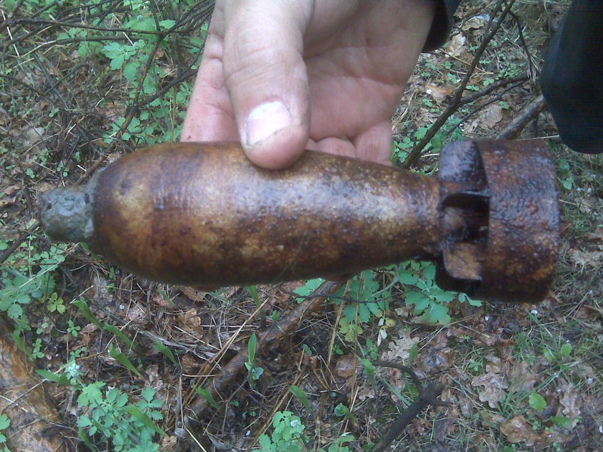

  10. крук 1
    крук 1 Oberschütze
    59
    Запорожье-степи Таврии
    Вот такая же только стабилизатор отлетел,спецы советуют не трогать. Маленькая но опасная.

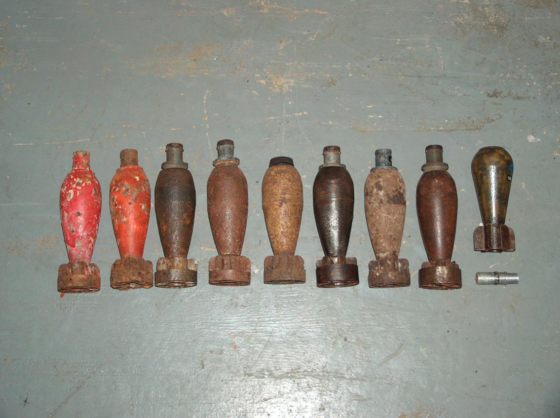

  11. ANENERBO
    ANENERBO Stabsfeldwebel
    2.626
    UKRAINE

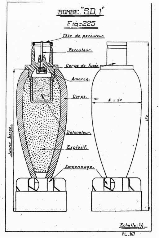

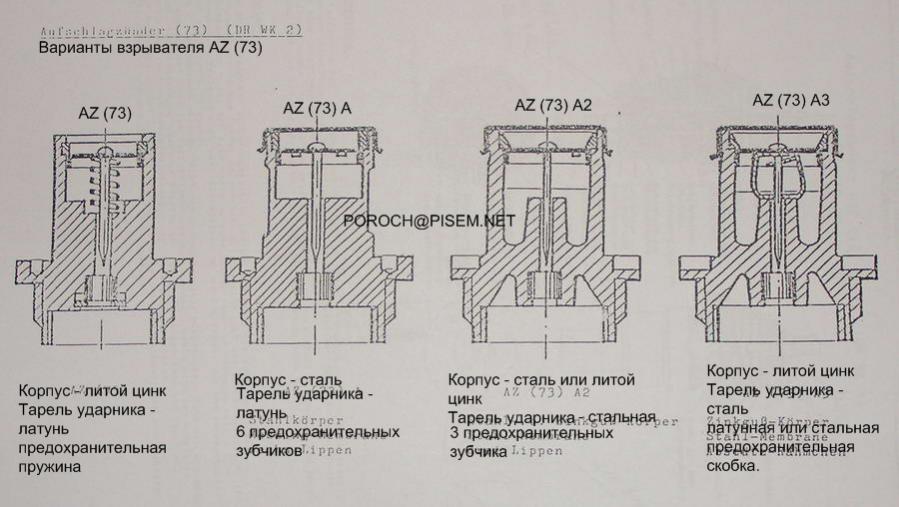

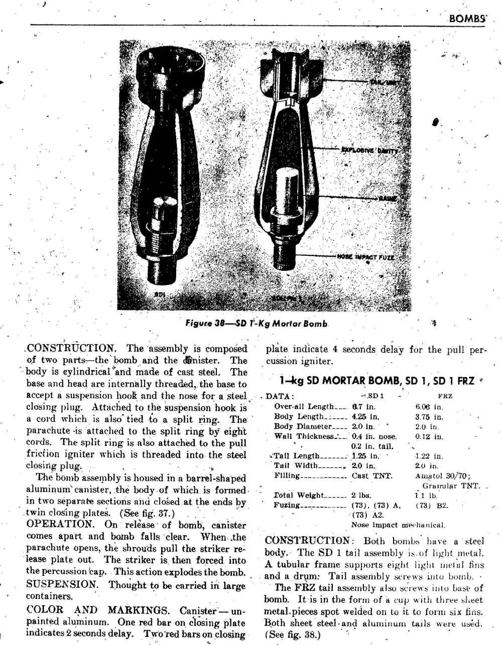

    Вот все модификации ,если не ошибаюсь........
    5 користувачам це сподобалось.
  12. Ph@ntom
    Ph@ntom Hauptmann
    2.459
    справа SD-1frz. остальные - SD-1

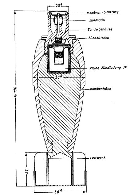

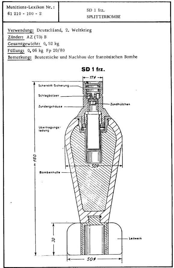

  13. ANENERBO
    2.626
    UKRAINE
    1.Задняя часть SD-1
    2.Схемы голов
    3.Схема SD-1
    4.Схема SD-1frz
    4 користувачам це сподобалось.

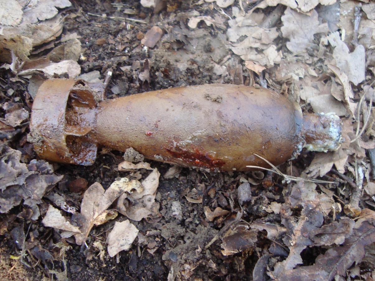

  20. НОВЫЙ 37-й
    НОВЫЙ 37-й Gefreiter
    264
    ближние подступы Киева
    Мне на лютеже точно такая же в прошлом сезоне попалась. Если найду свои фотки - выложу.
  21. НОВЫЙ 37-й
    264
    Лютеж 2009.
  22. Luftshtutz
    Luftshtutz Oberleutnant
    4.983
    Ukraine-ϟϟ
    мелкокалиберка, та что кучей выбрасывалась:beer:

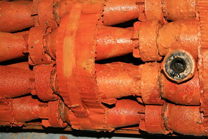

    GAnSS1 Obergefreiter
    237
    Київ

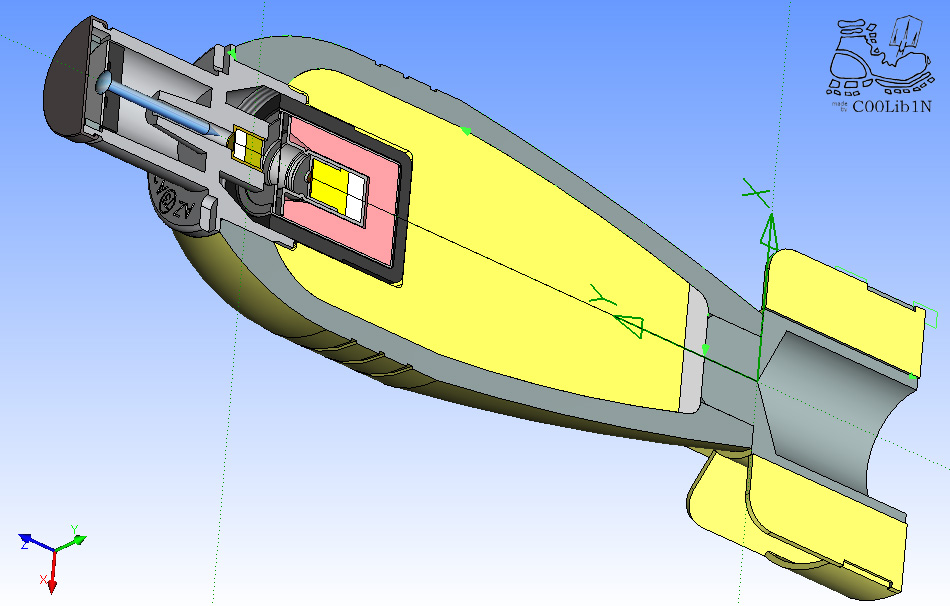

    возникла небольшая неястность, что еще за задняя часть, как вышибник она не нужна, да и на фото где бомбочки упакованы в касету видно, что взрываки сзади расположеных СДшек входят в стабилизаторы впереди лежащих... или это такая хитрая разновидность с взрываками в хвосте?
  24. C00Lib1N
    C00Lib1N УберВопогмох
    4.533
    Гомель, Беларусь
    Нет, это хитрость немцев, ибо:
    1. Более компактная укладка в РБК -общая длина "стопки" SD-шек меньше;
    2. "Предхранительное" положение - головные взрыватели непредохранительного типа без каких-либо средств введения в боевое положение находятся в "колпачке" - хвосте предыдущей АБ. Т.е. исключается накол\сработка. По этой же версии - у "французских" SD-1 "свой" взрыватель, меньшим диаметром(вышибной у него меньше).
    Статью по ним написать что ли...?
