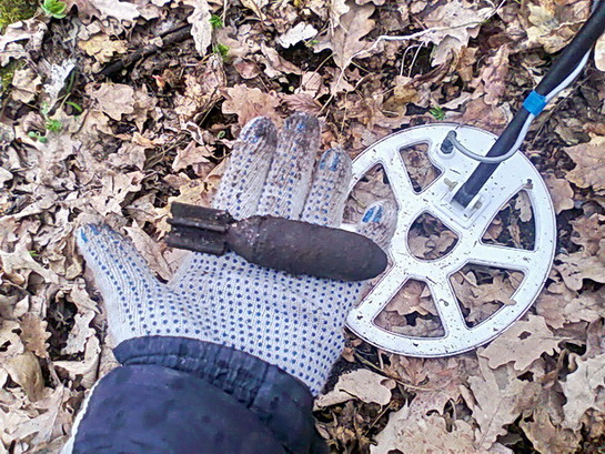

    Всем привет! Вызвонил такую вот маленькую бомбочку. Перелопатил тырнет, но не нашел похожую. Предполагал что от ружейного гранатомета, но нет. Подскажите кто знает, что за боеприпас?

    От "пистолетного гранатомёта" :)

    Вот оно как. Так она помещалась до выстрела в гильзе. А ведь смотрел инфу по пистолету Z, поэтому и не разглядел. Спасибо.

    Не нашли т.к боеприпас отстреливался(не "Z") с обычной ракетницы вальтера и т.п..

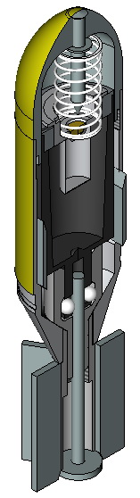

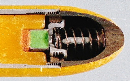

    Вот в разборе:

    Интересно, как удалось разрядить, или это фото учебного стенда саперов? И что за "гвоздь" в задницу вставляется? Вещица интересная, но боюсь что либо с такими делать. В лесу и оставил.

    Вот ссылка на страницу Jhonni - http://trizna.ru/galerea/thumbnails.php?album=25 . В ряду pdf-документов - крайняя статья о Вашей находке. Да и в его галереи есть цветные картинки данной гранаты.

    Так его там уже и не должно быть если он стрелянный.При выстреле этот гвоздь должен вылетать.Так что ваша находка возможно стоит на боевом взводе.

    Без "гвоздя-предохранителя не желательно ставить её в низ головой,резкие движения также не рекоменд.....при ударе сам заряд передвигается в перёд по напр.движения.
    игла в бошке пробивает капсуль детонатор и происходит капут.......

    если из жопы торчит чуть вылезший гвоздь, она очень опасна. как и при его полном отсутсвии. гвоздь внутрь запихивать типа на предохранитель поставить тоже было бы несколько... опрометчиво

    Ну это ясно, что во всех подобных летучках используется энерционный взрыватель, так что в руки их если и беру, то крайне осторожно, без резких движений и носом в низ не направляю. А все же, 30 г. заряда и подвижный внутренний корпус под своим весом, думаю не в состоянии сжать пружину до накалывания капсюля. Для этого нужен удар посильнее, с лета.

    Думаю, пружина могла и подустать со временем. Как вариант. И вообще, подобные раздумья бывают вредны для здоровья. ;)
