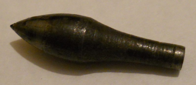

    вот нашёл интересный латунный поясок на пуле! [​IMG]"][​IMG][​IMG]

    в этом месте был зеленый лак-обозначение т.н "улучшенной" (verbessert) модификации патрона для авиации. снаряжался медленногорящим тэновым порохом.
    какая пуля в нем?(цвет лака на капсюле)

    Лака на капсуле не осталось совсем, внутри пули было какое то белое вешиство и стальной стержень!

    PmK v - Фосфорные пули со стальным сердечником улучшение

    Вроде по краю капсюля видятся остатки черного лака, если так тогда пуля бронебойно-зажигательная с фосфором(PmK).

    Поддержу камарада-эта партия оснащалась фосфорной пулей с красным пояском на пуле

    Он имеет свойство самовоспламенятся при контакте с кислородом воздуха.

    Пока он в пуле- неопасен. Если конечно её не бить молотком, разбирать, греть и тд, и если оболочка не проржавела.

    Это не ПмК. Ту хрен вычистишь. До сих пор фосфор на воздухе горит замечательно и горит, вытекая с разбрызгиванием. Да и сердечник у пули своеобразный. Кстати, у ПмК на цилиндрической части пули есть отверстие , чем-то замазанное. На блестящей оболочке пули его хорошо видно и оно выглядит небольшим серым пятнышком.

    100 пудовый ПмК, даже к бабке не ходи.....именно на этих пулях с зелёной полоской
    есть маленькое отверстие которое находится в дульце патрона и вроде как запаяно оловом.Внутри пули именно такой сердечник как на фото + необычный для маузеров
    порох.....похож на мосинский. Маркировка аналогичная avu 41.

    Да знаю я этот сайт с определением пули по клейму на гильзе. Но как тогда понять это сообщкние: «внутри пули было какое то белое вешиство и стальной стержень!» Скажите, сердечник ПмК похож на стержень? А что до зеленой полосы - это не показатель, она была на разных пулях.

    А что бы разобрать такую пулю.....так это себе дороже, кому нужны тяжёлые ожоги.
    Я с ними сталкивался неоднократно, потому и написал про ГАДОСТЬ в пуле.

    Так кто ж затсавляет разбирать пули плоскогубцами лежа в постели вместе с женой и ребенком? Прежде чем что-то разбирать, нужно ознакомиться с матчастью.
    Фосфорные пули кал. до 12,7-мм включительно разбирать и даже распиливать не очень сложно, если соблюдать элементарные правила техники безопасности. У меня, к примеру, все фосфорные пули в коллекции дезактивированы. Мало ли что с ними може случится, когда меня нет дома. Историй таких предостаточно. А пулька с маленькой дырочкой (ок. 0,8 мм) в незаметном месте, спокойно стоит на полочке и уже никогда не натворит бед

    Дмитрий, так я и не утверждал, про ожоги полученные моей персоной при разборе.....бог миловал.
    Просто видел, как из подгнивших пуль в костре, вылетают струи горящего фосфора.
    С результатами знаком.....другу на палец попала капля.....жаловался,прожгла до кости.

    Ну, так можно и просто патр 14,5-мм ПТР вершинкой пули на "босу ногу" уронить и поломать какой-нибудь пальчик:)
    Одно дело пиротехника по-приколу (что всегда опасно), другое дело - правильная разборка или дезактив. Хотя все это касается в моем случае калибров до 8-мм включительно. Остальное сам не кручу, не разбираю, и другим настоятельно не рекомендую
