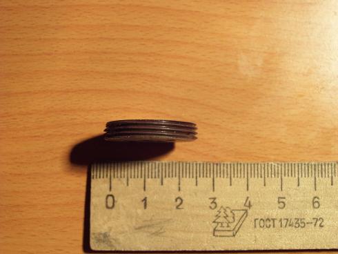

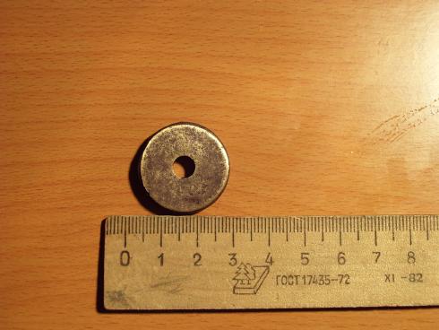

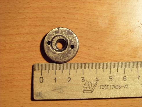

    Донце от гильзы имхо.
    А клейм нет?

    Не клейм нет.

    Откуда в гильзе резьба ?? На часть капсюльной втулки не очень похоже если вы об этом ...

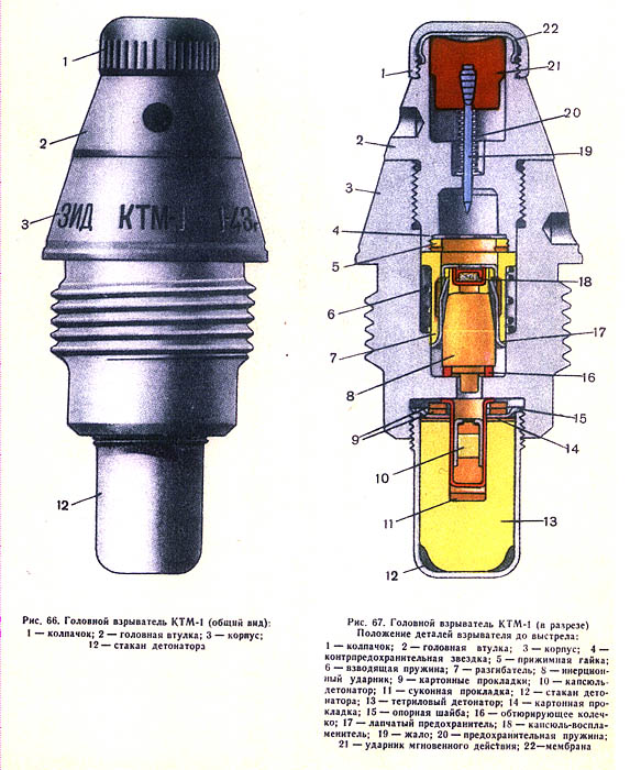

    Помоему это часть какогото головного взрывателя ... Вот такаяже только пластиковая от WgrZT ... На вашей видны такиеже отверстия под ключ и затравочное отверстие для воспламенителя ! Согласитесь очень похоже ... Извините за качество фото пожалуста ...
  5. valeriy45
    valeriy45 Feldwebel
    559
    Dnipro
    Не на гильзу совсем не похоже Комрад ь тапоК похоже прав

    Сходство есть, Спасибо! Предположительно чьё???

    Добрый день! Сдается мне ув. !ь тапоК прав, Ваш кругляшок очень похож на прижимную гайку. (N5 на схеме)
  9. !ь тапоК
    !ь тапоК Stabsgefreiter
    734
    Очень похоже !! Спасибо !!

    Спасибо Wurfrahmen! похоже это она и есть.
