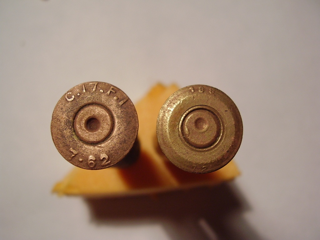

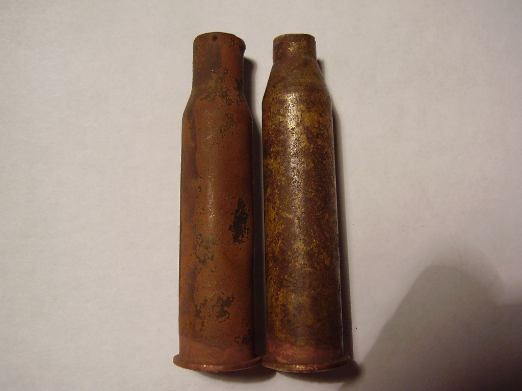

    Не смог найти информацию самостоятельно. Левая гильза-аналог мосинской, непонятки с клеймом. Калибр правой-6,6мм (мерял штангелем).

    Аглицкая гильза слева... 7,62х54R мм В Великобритании по заказу России 3-линейные патроны выпускались фирмой Government Cartridge Factory и др... Левая - моська стандартная отстреляная из чего-то нештатного... Производство - Новосибирский патронный завод, 1972 г...

    Калибр-6.6(мерял штангелем) Лихой замер......

    Лихой замер......
    Старался:)
    Интересно гильза деформировалась после отстрела.. Как так и надо:)

    Моська точно...но из какого "6,6мм" оружия можно было пальнуть трёшной пулькой??? Вопрозъ...

    Там не просто трешная пуля. Это спортивный патрон 6,5х54 на базе штатного трехлинейного патрона. А вот из чего отстрел непонятно.

    Угу...згадав! ;) На муниционе его окрестили 6,5мм "Восток"... Как понимаю, он применялся в перестволенніх трёхах или в охот.карабинах?!!

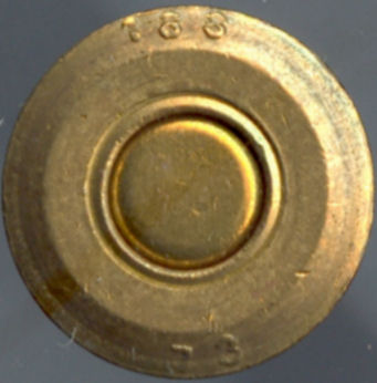

    П.С. следообразование на капсюле действительно странное - слишком неглубокий накол, похож на осечку... Хотя х/з :(

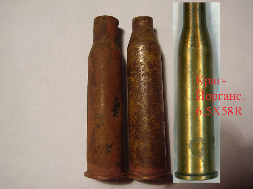

    На мой взгляд, правая гильза спортивная 7.62x54R Mossin (или Target/Soviet Target/Russian Match и т.д) и скорее всего отстрелянная из винтовки Краг-Йоргансен Moд. 1928-33 6.5x58 R *(ИМХО !)
    При досылании русский патрон входит несколько свободно (примерно на 0,4 мм по диамету за рантом о чем свидетельствует съехавший накол). Р Работе магазина это не должно мешать.
    При выстреле гильзу "дует" под Краговский патронник (потому и дульце короткое)...
    З.Ы. При наличии указанного ствола на руках, при совке это был самый подходящий по параметрм патрон....

    Судите сами :

    :smile_5: Во-первых - Фергуиеро с ЭТИМ паироном не будет выбрасывать/закрываться затвором :D. Во-вторых - гильза при выстреле была бы заметно поддута в 10-12 мм за рантом:confused:....
    И в-последних - вероятность обращения/хождения Фергуиеро по территории бывшего союза стремительно близится к "нулю", гораздо стремительней, чем Краг-Йоргансен (Во всяком случаи их хоть немножко было)....

    Спасибо, комрады! А я голову ломал - нашел гильзу мосинскую, горлышко отломано, а внутри в порохе пуля 6,5. Думал ну что за фигня? а оказывается была такая спортивная винтовка! В гильзе и порох был другой цилиндрики более короткие и более толстые чем стандартный, и цвет желтоватый.
