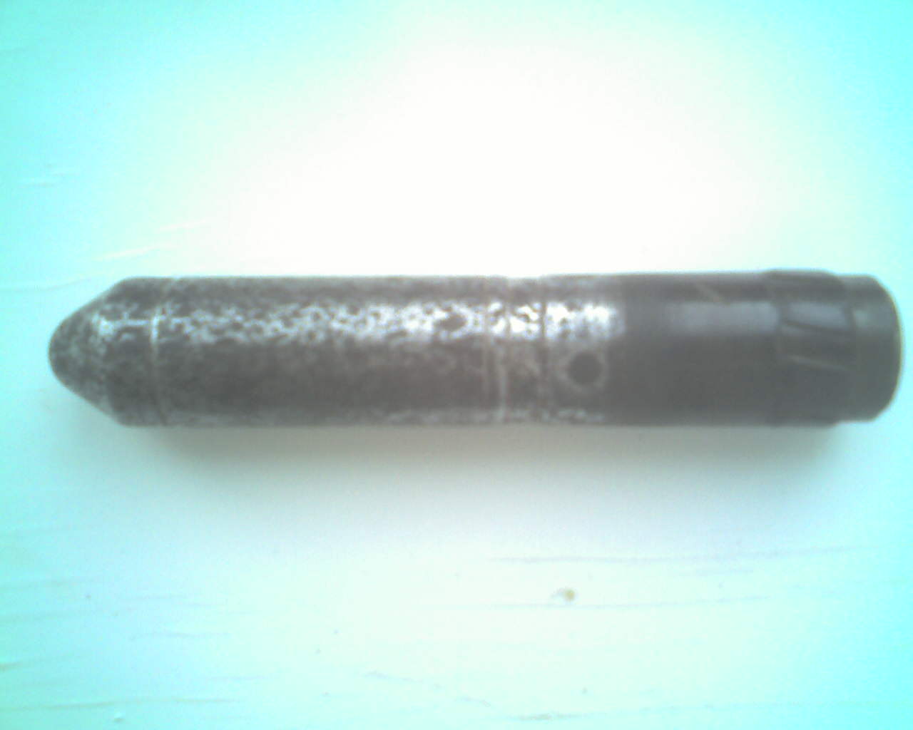

    от чего это нашли на немецких позициях.

    Я поражаюсь с наших людей :) Её как минимум наждачкой обработали, не зная что это.... А теперь можно и струхнуть - GewehrPanzerGranate 30, ничаво, да? ТАк себе гранатка, ружейная и херня что в ней ТГ 60 грамм... Хватило бы "с головой". Наверно в прямом смысле этого предложения

    поясню.ежу понятно что это не фалоимитатор,передняя часть коническая с двумя вальцовкамм значит подвижная,тоесть взрыиатель,в нижней части косые нарезы проход через канал ствола но целая-несработала,значит окуратно,диаметр крупноват,была мысль что зенитный,вобще привы работать окуратно,а здесь вдвойне,согласен что есть гадость которую лучше обойти,в данной принцип действия виден.еще сошколы любил литературу по войне,и нвп был любимый предмет,некоторые познания есть,а что будет непонятно,негрех и поинтересоватца у знающих людей.

    1. Не нужно капсить... немного бесит. Пост исправил.
    2. Передняя часть неподвижная. Это не взрыватель.
    Ликбез: т.к. грена бронебойная при дстаточно малом калибре кумулятив детать не выгодно, но т.к. скорость болвана невелика - пришлось согласится с таким вариантом - но БП минимальна. Поэтому имеем практически стандартный кумулятивный боеприпас. Спереди - кумулятивная воронка прикрытая баллистическим колпаком, который закатан на корпус "двумя вальцовкамм". Взрыватель донный, иннерционный. Его "пробка" в донном срезе.
    3. Косые нарезы в данном случае - не след прохода канала ствола.
    Ликбез: в данном случае имеет место понятие "боеприпас с готовыми нарезами", т.е. нарезы на "ведущем пояске" формируются не в процессе прохождения боеприпасом канала ствола, а на предприятии-изготовителе. Причины такого стройства следующие: 1.Это выстрел к 30-мм ствольной немецкой мортирке и гранатомету обр.39. Вы представляете себе заряжание её\его с казённой части? Я нет :) 2. Нарезы относительно калибра имеют небольшую глубину и боеприпас имеет невысокую начальную скорость, следоватьльно при применении стандартой схемы боеприпас при выстреле просто бы "слизал" весь верхний слой "пояса" о корпус\нарезы и ушел в "неконтролируемый, беспорядочный полет".
    Вывод -учим матчасть и думаем головой... иногда последнее важнее первого, но, наверно, не в этом случае.

    тоесть перед проведением выстрела в донной части сперва нужно откруттить металическую пробку?

    Ну я же просил не капсить??? По-теме: выстреливается она как только достали из укупорки и вставили в мортиру. Выстрел холостым. Ничего крутить не нужно, тем более что в "алюминии" детонатор и взрыватель, а в "железе" - боевая часть. И то и то - металл :)

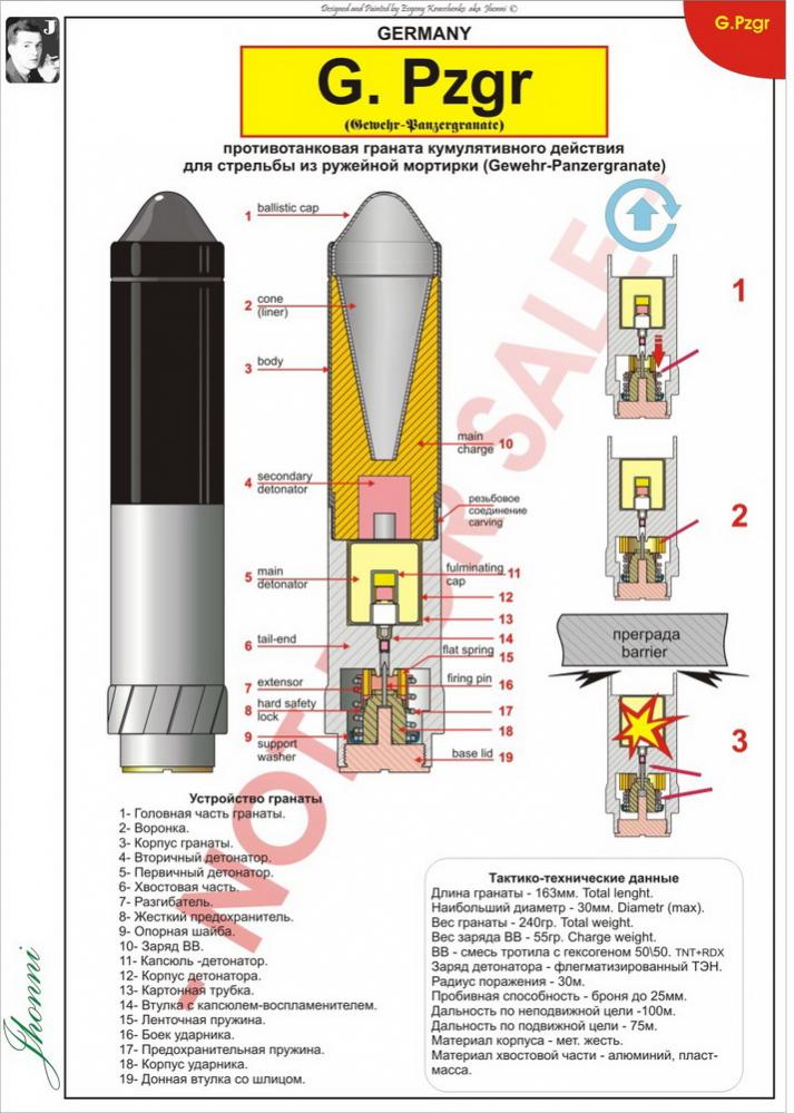

    хотел бы открутить,не лез бы с вопросами,просто непонятно,нижняя часть текстолитовая,в донной части заглушка металс прорезью под отверту,как прои сходила детонация?

  19. C00Lib1N
    C00Lib1N УберВопогмох
    4.533
    Гомель, Беларусь
    Бакелит - на более поднее время, алюминий парралельно тоже выпускали, но это типа "усиленные", для GrB39.
    Схема есть, разбираетесь... ишо один капс - предупреждение.
