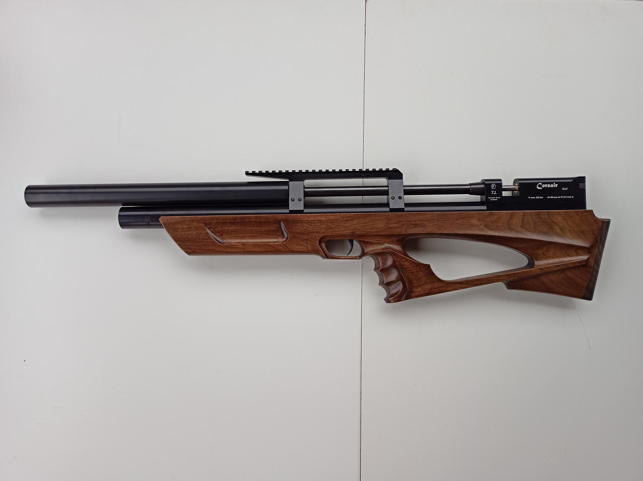

    Может у кого-то есть такой или есть опыт использования.
    Любопытно на сколько точная эта бабаха ,какие нюансы по ней и вообще мнение пользователей.

  7. Павел Данилейчук
    Павел Данилейчук Oberschütze
    Все иньтерестно! Как стреляет ,точность,скорость, количество выстрелов в плато и самое главное - дала ли она то за чем вы ее покупали( эмоции и удовольствие )

    Была такая.
    Продал пару лет назад, здесь же на Форуме.
    https://reibert.info/threads/vozdushka-205dzh-kalibr-9-mm.1211123/.
    Настроена была на 280м\с пуля 5,25 грамм.
    С заправки 8 выстрелов.
    Это плато.
    Кучность на 50 метров - чуть больше 5 копеек\чуть меньше спичечного коробка. На 100метров кучность около пачки сигарет.
    После плато можно стрельнуть еще 8-10 раз. На мишени 50 метров, каждый последующий выстрел(после плато) приходит на 2см ниже предудущего.
    Заправлять каждые 8 выстрелов, дроч еще тот :)
    В конце- концов в тире просто не отсоединял шлангу баллона от винтовки. Стоит винтовка, рядом подключен баллон 5 литров( в котором 200Атм) и вот тогда удобно с нее стрелять в тире. Баллона 5л, если не подводит память, выстрелов на 100 и хватает :). Это все касаемо тира. Для охоты, конечно 8 выстрелов достаточно.
    Штатный глушитель очень мал, для такого кол-ва воздуха. Если калибр 6,35 в ночной тишине ( в поле ) слышно до 100 метров, то 9-ку слышно метров на 300. Но это ночью в тишине. Днем при ветре слышимость метров 100-120. Без глушака вообще гэпает по ощущениям как ~40% от охотничьего ружья.
    Что б работала тихо, нужно ставить глушак размером с 1,5л баклажку. Если тихо, это как в понимании работает 5,5.

    Нет там никакой отдачи. Точнее она есть, если сравнивать с пневмой 5,5 или 6,35. Но если сравнивать с огнестрельным оружием, то ее там нет никакой.
    Да и откуда её взяться? На каждое действие идет противодействие. Винтовка плюет 5 грамм с скоростью 280 м\с.
    Пистолет Макарова, к примеру, плюет 6 грамм с 340м/с. Сильная отдача у макара? Так макар весит около 1 кг. Наложите такой же импульс только не на 1 кг веса, а на карабин весом 3,5кг. И получите никакую.
    Пневма 9мм, не дает отдачи, она вежливо отдает назад на 1 - 1,5см. Но вообще не бьет, а именно мягко толкается. Приятно кстати.
    Там больший дискомфорт, это звук выстрела, а не отдача.
