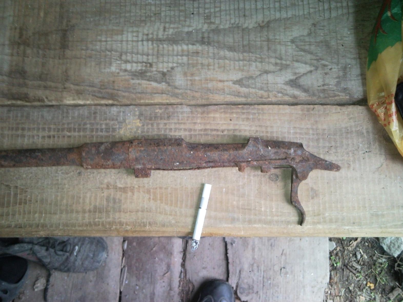

    Комрады, кто знает что это:

  3. Serg-SPB
    Serg-SPB Oberleutnant
    6.984
    трёхлинейка
    ШЕСТИГРАННАЯ, ТАКИЕ ВЫПУСКАЛИСЬ ДО 1930Г., ХОТЯ ОДНА ИЗ МОИХ ПОСЛЕДНИХ ШЕСТИГРАННИКОВ ИМЕЛА МАРКИРОВКУ 1932Г.
    Сорри, капс заело(
  4. Bogdans
    Bogdans Gefreiter
    30
    Москва
    Может это все таки не она?
    в нижней части нет отверстия, откуда патроны подавались?
    и на выходе ствола диаметр примерно сантиметр.
  5. Vikor
    Vikor Obergefreiter
    95
    СССР
    а где обычно на ней ставится клеймо,год выпуска?
  6. nait
    nait Stabsfeldwebel
    2.505
    Зато есть отсечка-отражатель.:confused:
  7. Michael Wittman
    Michael Wittman Oberfeldwebel
    1.388
    Panzer-Shtrasse
    Фроловка..берданка...
  8. Serg-SPB
    6.984
    ну - да
    а казённик чисто трёхлинеешный. У бердана меленько не такой должен быть, хотя может существовал такой вариант?
    Или просто кто то из умельцев народных так замастырил для охоты так трёхлинейку...
  9. nait
    nait Stabsfeldwebel
    2.505
    Переделано с трёхлинейки,осталась отсечка старого образца(одной деталью).Присутствуют пазы на коробке под обойму.Бердан был однозарядный
  10. Serg-SPB
    6.984
    Кстати какой там калибр - не глядел?
    Сдаётся мне, что это всётаки трёхлинейка-фроловка, а не берданка-фроловка.
    Товарищ Фролов переделывал и Мосинские винтовки в охотничьи гладкостволки 28 и 32 калибров.
    Казённик таки трёшный...
    А номера и надписи ищи сверху на стволе, зачисть от ржи наждачкой или дрелью с карщёткой.
  11. Bogdans
    Bogdans Gefreiter
    30
    Москва
    Калибр только на глаз запомнил около сантиметра,чуть больше.
    Я ее не долго в руках вертел - не моя.
  12. Винету-3
    Винету-3 Gefreiter
    382
    Russland
    фроловка однозначно
  13. Святой
    Святой Stabsgefreiter
    517
    Nord Berlin
    Я с такой встречался очень похожа , ствол с левой резьбой . Калибр
    гдето 9мм.
  14. Miller
    Miller Stabsfeldwebel
    33
    62
    1.242
    БЦ
    Фроловка. Ствольная коробка ранняя, с характерным для фроловок целиком, установленным на гранёной части. Окно подачи патронов из магазинной коробки закрыто пластиной, значит, ружьё было однозарядным. Отсечка-отражатель в данном случае работала только как отражатель :)
    Можно почистить, засверлить ствол, установить трёшечное дерево и будет прикольное ружжо для антуражу :) Или есть ствол хороший, то зарегить в разрешиловке - это ведь охотничье оружие.
  15. Miller
    33
    62
    1.242
    БЦ
    У Бердана абсолютно другая ствольная коробка.
    Хм.... странно. У всех трёшечных коробок резьба правая.
    http://7.62x54r.net/MosinID/MosinBarrel.htm
  16. Serg-SPB
    6.984
    Вот я о том товарищу Michael Wittman и говорил.
    А это 100% трёхлинейка переделанная Фроловым в охотничью однозарядку :)
  17. Святой
    517
    Nord Berlin
    Хм.... странно. У всех трёшечных коробок резьба правая. Я как то тоже всё откручивл в право, кроме прапан бутан газ ,
    и такова ствола , покуда товарищ рядом не подсказал попробовать в другую сторону
    постучать и сразу пошло.И очень удевлялся почемо нет выреза для
    патронов, и очень похожа на трёх линейку
  18. A10A
    A10A General-leutnant
    23.173
    Київ, Україна
    ИМХО: Левая резьба - чтобы не возможно было ввинтить обычный нарезной трешечный ствол (ведь во фроловках - гладкий)....
    З.Ы. Интересно, а скосы (пазы) подачи для шляпки патрона есть?
  19. Bogdans
    Bogdans Gefreiter
    30
    Москва
    Затвор трехлинеешный подойдет или как?
  20. Serg-SPB
    6.984
    казённик трёхлинеешный и затвор соответственно тоже :)
  21. A10A
    23.173
    Київ, Україна
    Видел такие - личинка отличается (зеркало)...
  22. kns
    kns Stabsgefreiter
    510
    Белгород
    у меня такая ! трёх ленейка гуд!:D
