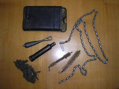

    Поднял на Невском Пятаке обрывок. В длину сантиметров 10-12, материал- медь (стало ясно, когда почистил одно звено, изначально была зеленовато-белесая, как старый алюминий) Диаметр звена- миллиметров 8, плетение сложное, на вид- прочная. От чего она? Наша, немецкая? Поднял на позициях сов. войск.

    Слышал мнение, что это может быть деталь шомпола от маузеровского карабина. Не врубаюсь- при чем тут карабин?

    Это кусочек цепочки от так сказать "шомпола" для чистки маузеровского карабина. На конец этой цепочки цепляется ершик, цепочка запускается в ствол и протягивается через него вместе с ершиком. Такая цепочка весьма удобна тем, что никогда не запутывается.
    Вот так выглядит весь комплект для чистки.
