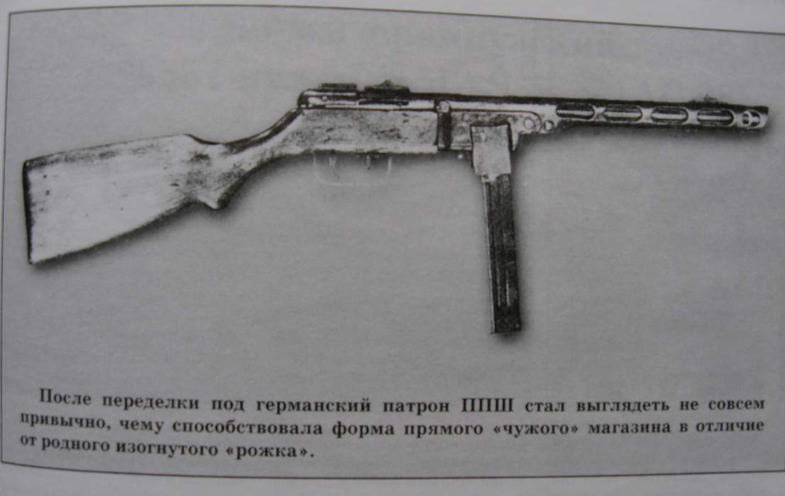

    А смена калибра - нормальное явление, натыкался в литературе на информацию, то даже ППШ они (немцы) переделывали под парабеллумовский патрон(!?). Верится в это с трудом, но потом видел у девки-полцайки во Франкфурте-на-Майне стандартный МР-5 под патрон 9мм Штайр с абсолютно прямым магазином....

    Да переделывали переделывали. ППШ-41, переделанный для стрельбы патронами 9х19 "Парабеллум" с использованием штатных магазинов MP, имел обозначение MP41(r). Переделка-то заключалась только в замене 7,62-мм ствола на 9-мм и установки в приемное окно переходника для немецких магазинов плюс защёлка магазина. При этом и переходник, и ствол могли быть сняты и автомат мог быть вновь превращен в 7,62-мм образец. Да и тема про трофейное оружие на Райберте обсуждалась. А фото прикольное прямо таки пистолето-пулемётное ассорти.:)

    Ну конечно - переходник. А то, думаю, коробку укорачивали и переваривали....
    Спасибо за информацию!
