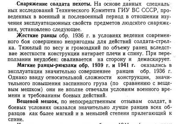

    Речь идёт о вещь-мешке туркестанского типа и ранце обр. 36 г. И никаких "парашютных подвесок/современных рюкзаков".
    ИМХО - сидор будет практичнее 36-й "коробки", но проигрывает 39-м и 41-м (вот они как раз наиболее приближены к современным) - в общем как и в цитате приведённой ув. Nairana.
    PS окапываться, в общем-то крайне логично без ранца/сидора: если обстановка спокойная, то ничто не мешает его снять и копать разогнувшись, если же окапываемся под огнём лёжа, то тем более - лишний "горб" никому не нужен.

    Трудно согласиться с Вами.
    Крайне неблагодарное занятие - делать подобный сравнительный анализ с точки зрения СОВРЕМЕННОЙ воен. службы, ВИР ( хотя сам занимался этим 20 лет), охоты, рыбалки и т.д. Имеется ввиду, удобство пользования СЕГОДНЯ тем или иным предметом снаряжения 60-ти летней давности.
    История все, как бы, уже расставила по своим местам и жесткие ранцы, уходящие корнями в эпоху наполеоновских войн еще пол века назад канули в лету. Причем СССР, заменив коробчатый ранец с фанерными вставками на мягкий ранец-рюкзак еще в 39г.,был в этом направлении более чем прогрессивен. Многие страны сделали это гораздо позже.
    По моему мнению, сочетание: ранец-рюкзак, обр. 41г.+ продуктовая сумка было одним из лучших в мире на тот момент. Но, слишком дорог был такой рюкзак для многомиллионной Красной Армии. Не в наших традициях ( к сожалению) иметь такое качественное и при этом массовое снаряжение.
