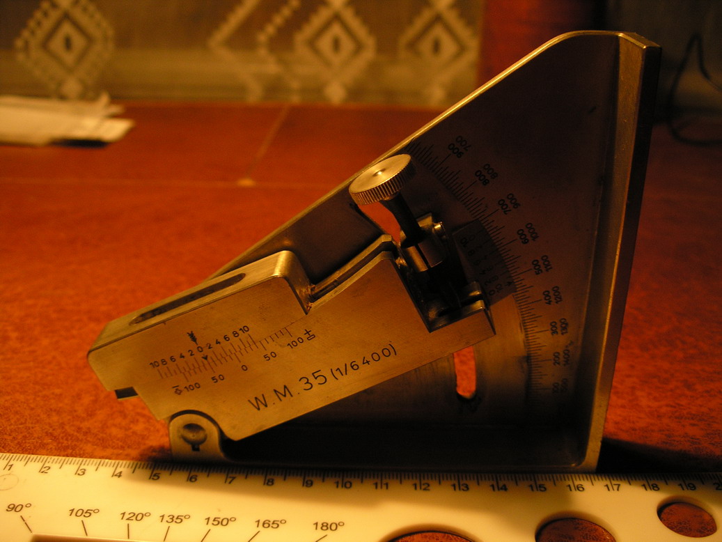

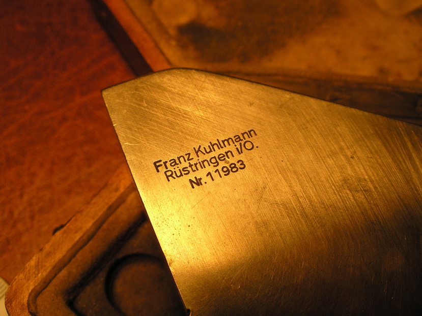

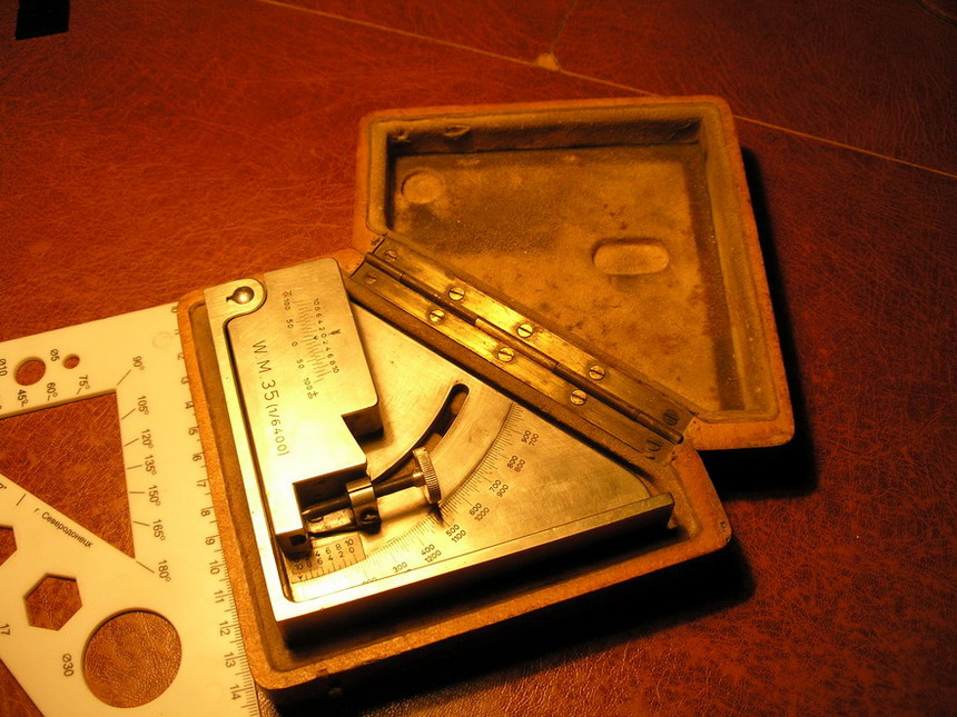

    Нашел дома вот такой девайс. На сколько я помню это дедов трофей, с войны остался. Что это может быть ? :confused:Какова его ценность ? Сохран отличный. По-моему это что-то для определения угла, есть встроенный уровень. Поиск по клейму ничего не дал. Вложен листок с написанными углами, возможно дед придумал ему применение в быту.

    Похоже на приспособление для наведения орудий.

    Поиск по клейму ничего не дал? Странно- 29 300 000 результатов, хотя отсеивать придётся долго :)

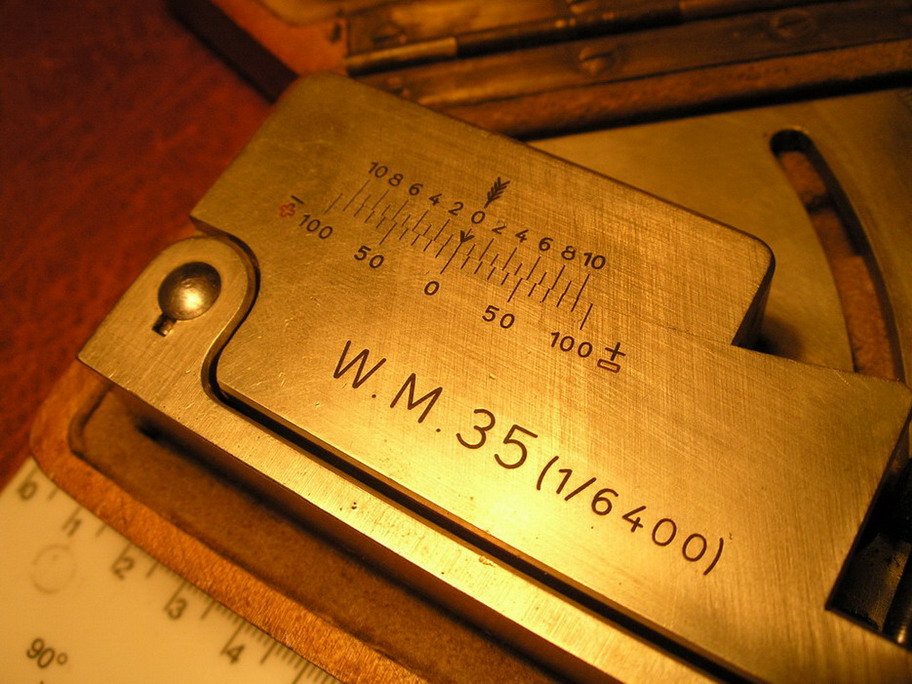

    "Это W.M. 35 (Winkelmesser 35) (по-русски квадрант или угломер).
    Собсно из названия понятно для чего он служил. Его почему-то часто приписывают к 80-мм миномету. Почему- для меня загадка, т.к. он с ним даже близко не лежал, ведь он попросту там не нужен (устройство прицела уже как бы содержит его в себе), он не упоминается нигде в уставах и соответственно минометчиков с ним я не видел."
    http://www.livinghistory.ru//index.php?showtopic=19165&st=80, пост №84
    Вещь такая- на любителя. Ну по крайней мере нужна тому- кто знает кому именно она полагалась и для чего. Я вот например- не знаю. Скорее всего саперы или артиллерия (именно артиллерия, а не пех. орудия и тому подобное).

    Сбасибо всем за помощь! Поискал инфу про арт. прицелы по инету, на рисунках в наставлениях нечто подобное, с уровнем, составлянт единое целое с прицелом . А почему данный девайс вроде как отдельный? Где можно узнать больше про его использование ?

    Это прибор для калибровки прицелов раздельного наведения в артилерии.Современный в принипе такойже

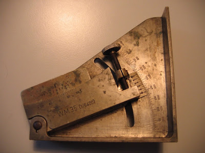

    О, у меня тоже такая нашлась

    Это гансовский КВАДРАНТ! Слишком уж замудрен. Может быть универсальный? На наших, 120мм. минометах, квадрант довольно приметивен, но нет заморочек при выверке прицела. Суть выверки прицела такова- выставляется прицел( уже не помню , но он оговорен в инструкции, допустим 6-00,) Выгоняется уровень на прицеле подъемным механозмом и на площадку квадранта, находящуюся на стволе ставят квадрант. Если пузырь уровя квадранта занял среднее ( есть метки) положение- прицел правилен, не сбит. Если же есть отклонения на квадранте, то возвышение ствола выставляют согласно уровня квадранта, а прицел корректируют, с помощью маленкой отвертки , входящей в комплект прицела. Площадку для выверки берегут, она всегда смазана и заклеена бумагой . На нашем квадранте выстевлен один угол, под одно возвышение ствола, под один прицел. По крайней мере, так было в мою службу.
