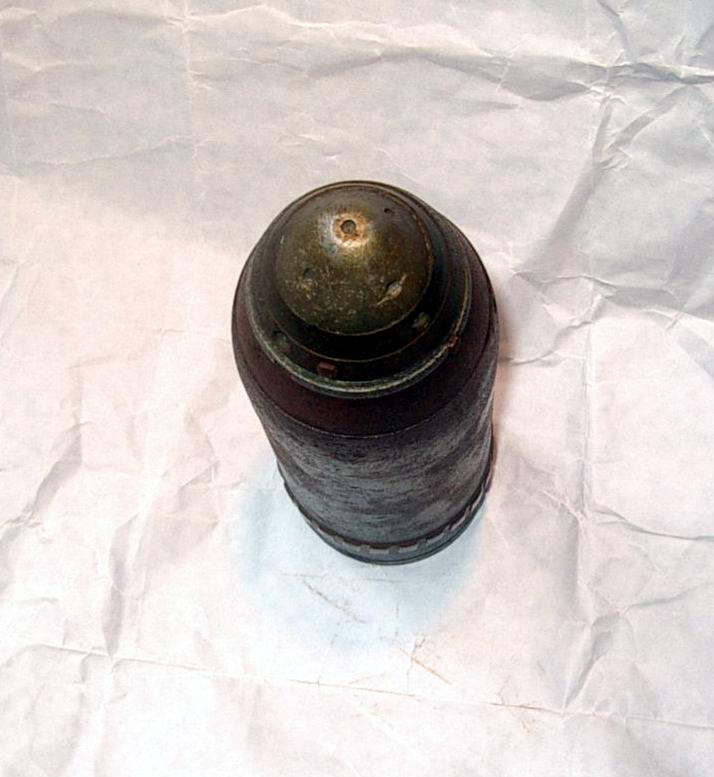

    Hello,
    what fuze is this from?
    thank you!
    Здравствуйте,
    что это взрыватель от?
    спасибо!

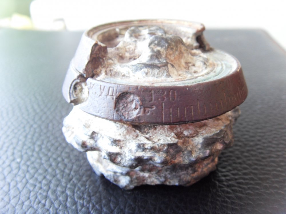

    Тоже интересно по этой трубке.
    У меня есть похожие "остатки" со шкалой на 130 и 160..
    Пока ничего толкового по ней не нашел кроме вот такой картинки (если это она), надеюсь Дервиш поможет с определением и правильным названием.
    И где использовались.
    Может,у кого есть фото "комплектной", с верхним колпаком?

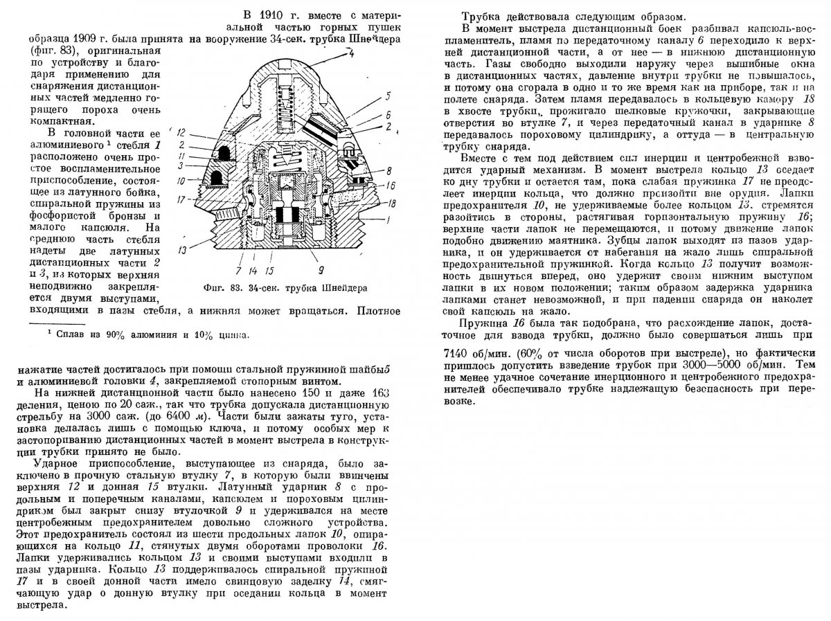

    34 секундная дистанционная двойного действия трубка Шнейдера.
    Описана как и многие другие в книге В. И. РДУЛТОВСКОГО "ИСТОРИЧЕСКИЙ ОЧЕРК РАЗВИТИЯ ТРУБОК И ВЗРЫВАТЕЛЕЙ ОТ НАЧАЛА ИХ ПРИМЕНЕНИЯ ДО КОНЦА МИРОВОЙ ВОЙНЫ 1914-1918 гг."

    Почему 34 сек. Скорее 22 сек. трубка. Действия трубки "К"- картечь, "УД" ударное действие + дистанционное. Можно сказать тройное.
    Там крайнее деление 130. Соответствовало стандартному делению прицела русских 3 х дюймовых пушек . Цена деления 20 сажень 130*20= 2600 сажень (2,16 м.) или 5600 м. - дальность действеного огня шрапнели. В горных пушек цена делений 16 сажень. Там наверное из за мортирной стрельбы время полета снаряда длиннее.

    А что не так??? Если Вы прочитаете описание трубки, то увидите что МИНИМАЛЬНОЕ число делений у неё 150 с интервалом в 20 саженей, а максимальное которое могло быть нанесено - 163..Ну и дальше там же в тесте расчеты по дальности стрельбы с данной трубкой в саженях. И далее у ТК на фото я лично вижу цифру "150"...

    Я вижу на фото 130. Даю ссылку на характеристики 22 сек. http://forum.guns.ru/forum/42/73859.html 45 пункт . У вас трубка к горной пушке. Там снаряды не летают по той же траектории. А круче вверх. Соответственно что б перелететь гору и упасть на том же расстоянии снаряду нужно больше времени поэтому трубка 34 сек. Соответственно деление в сажнях 16 а не 20. Т0гда все сходится 16* 160 или 163 равняется все тем же 2600 сажней.

    А Вы при расчетах учли "маленький нюанс". В российских 22-секундных трубках использовался ОБЫКНОВЕННЫЙ трубочный порох, а в 34-секундных иностранных - МЕДЛЕННО ГОРЯЩИЙ. Который был применен в российской 28-секундной трубке в габаритах 22-секундной, с целью увеличения дальности стрельбы полевых орудий.
    А насчет "150" или "130" на фото. Посмотрите http://i.piccy.info/i7/21e64562e262582c86611bc0edb03c1a/1-5-2293/8203048/DSC06968_1200.jpg или здесь https://reibert.info/attachments/img_0932-jpg.1314102/ в каком направлении начинается исчисление делений на 22-секундной трубке? Против часовой!!! А у ТС? ПО ЧАСОВОЙ!!! Или Вы хотите сказать, что ЭТО НЕИЗВЕСТНЫЙ вид 22-секундной трубки?

    ..по фото ТС плохо видно число, на моих на одной -130, а на второй - 160 плюс три деления..

    22-сек. трубка чуть больше по габаритам, чем эта.

    Я понимаю чтоб пройти пороху по кругу то же расстояние за 38 сек что и за 22 нужно гореть медленней. Но смотрите, деления на трубке от фонаря не пишутся. Они должны соответствовать делениям прицела пушки из которой ними будут стрелять. В полевую пушку с делениями прицела 130, снарядом с установкой трубки 150,163 точно не выстрилиш. Прицелы с такими высокими делениями стоят на горных пушках, где ствол задирается выше 130, до 163, Я не думаю что горная пушка создана для дальности стрельбы. Поэтому придерживаюсь своей ссылки. По сути весь наш спор сводится к тому какая цифра 130 или 150 на трубке. Может автор внесет ясность.;)

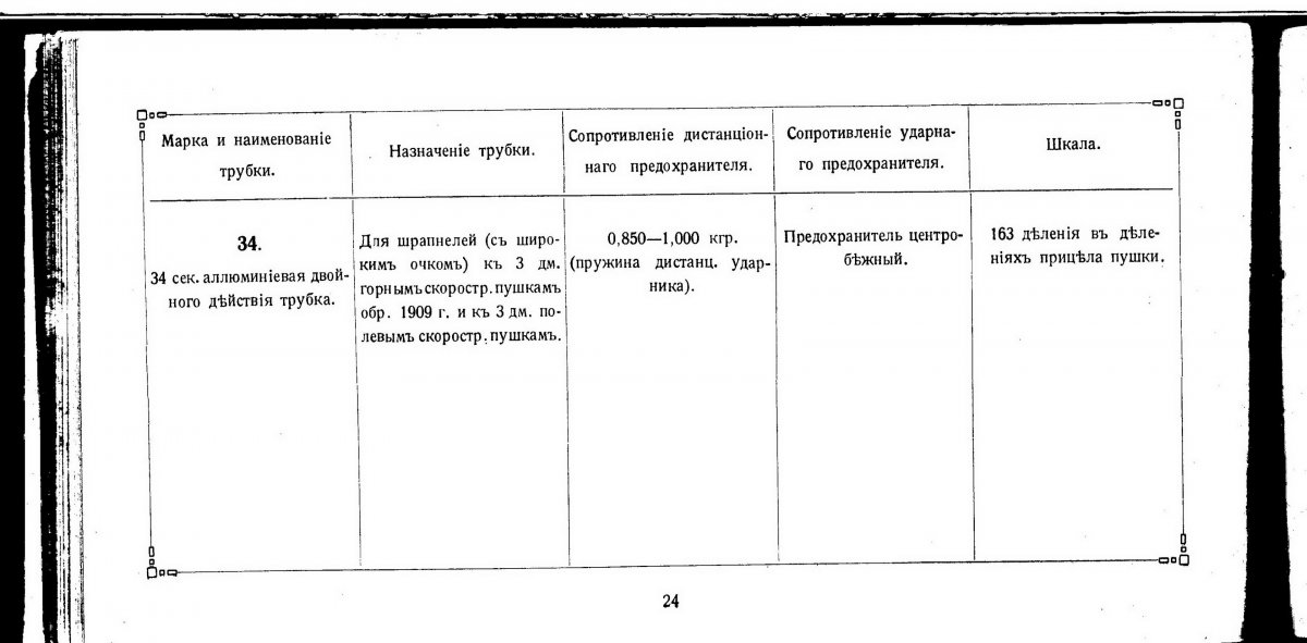

    Вот что мне удалось "вырвать из лап" инета...См. фото.
    Получается в 1910 году (книга Рдултовского) приняли на вооружение 34-секундную трубку с делениями от 150 до 163 . Думаю это была импортная трубка (но Х.З. честно говоря). А в 1912 году (каталог Артиллерийского исторического музея, 1946) принимают на вооружение 34-секундную трубку уже Российского производства со шкалой в 130 делений. Обращаю внимание - 34-с е к у н д н а я, но ни как не 22-секундная!

    Ребята да что вы спорите??Это никак не 22-х сек.трубка.У нее абсолютно не такие дист кольца.

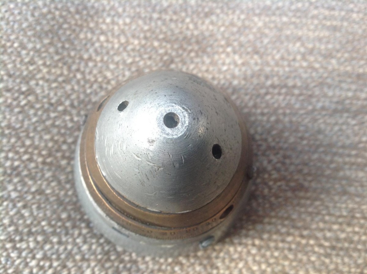

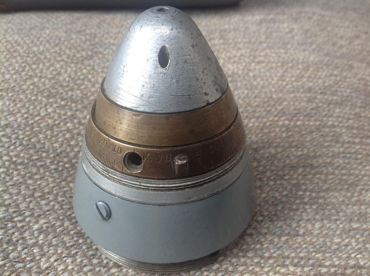

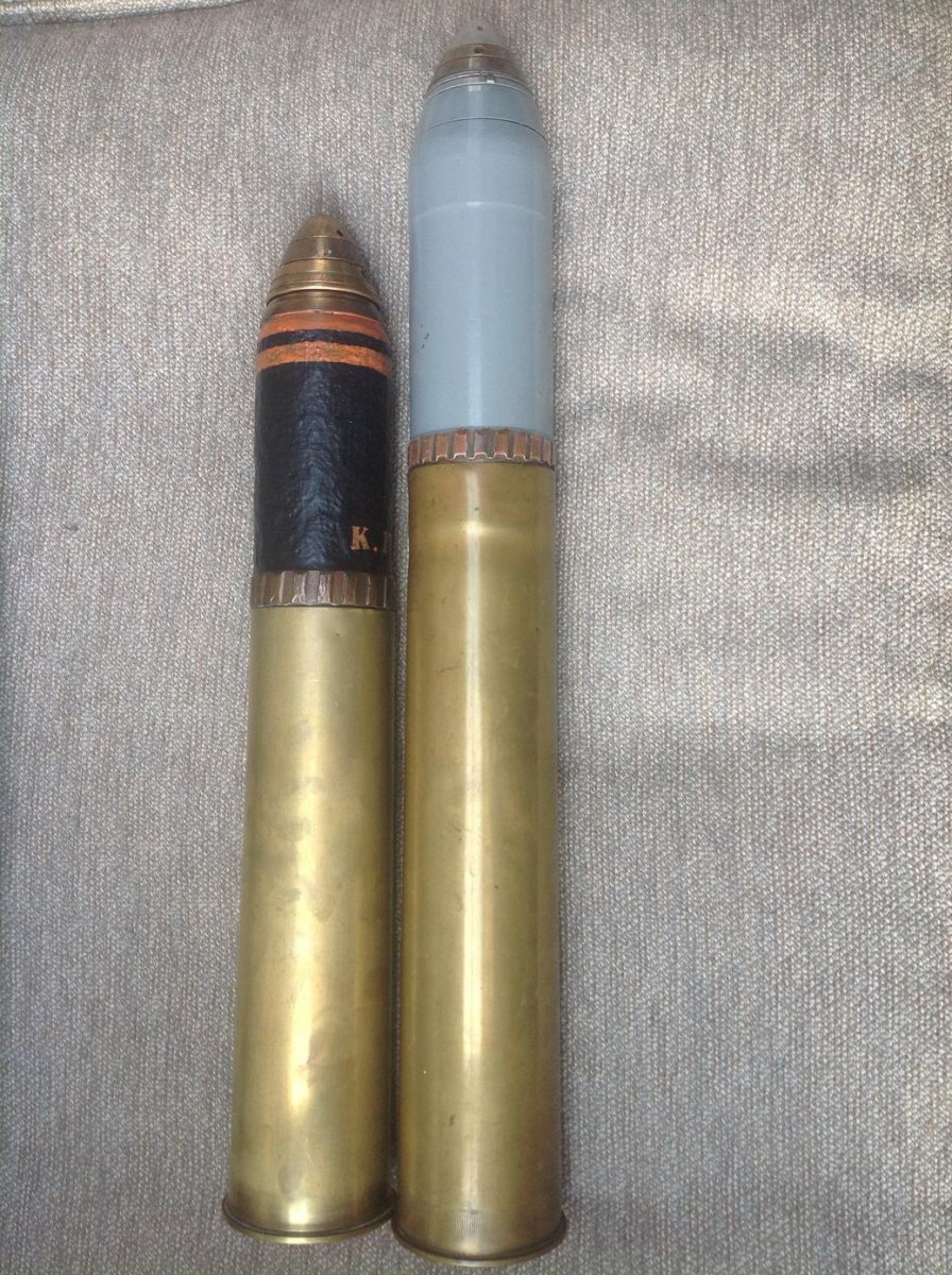

  22. Irod
    Irod Stabsgefreiter
    135
    Romania
    Sorry for my late reply.
    The fuze is marked from 10 to 130, in increments of 10.
    I am sorry if the russian is bad. I am using Yandex translate.
    Извините за мой поздний ответ.
    Взрыватель отмечается от 10 до 130 с шагом 10.
    Я извиняюсь, если русский плох. Я через Яндекс переводить.
