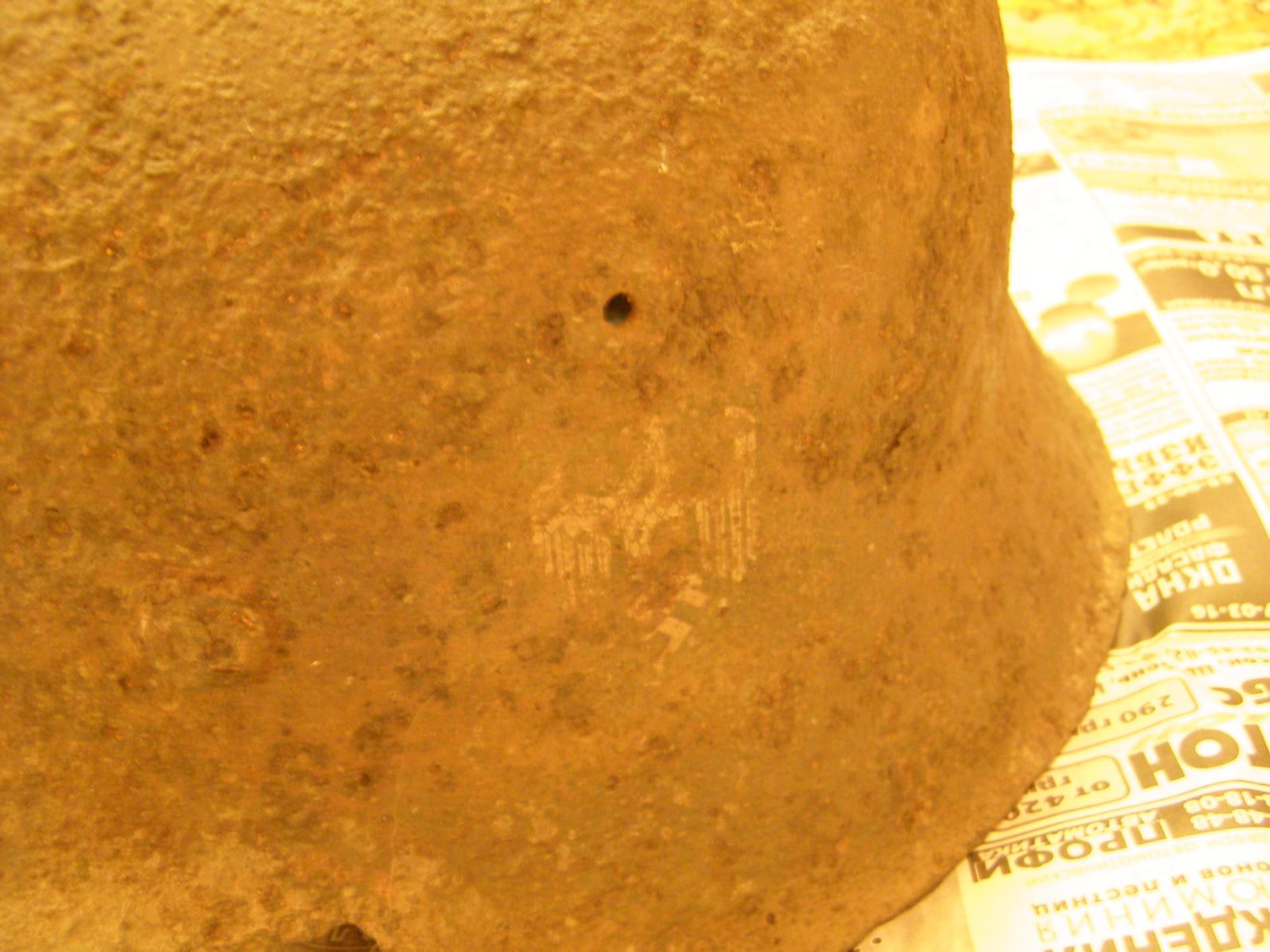

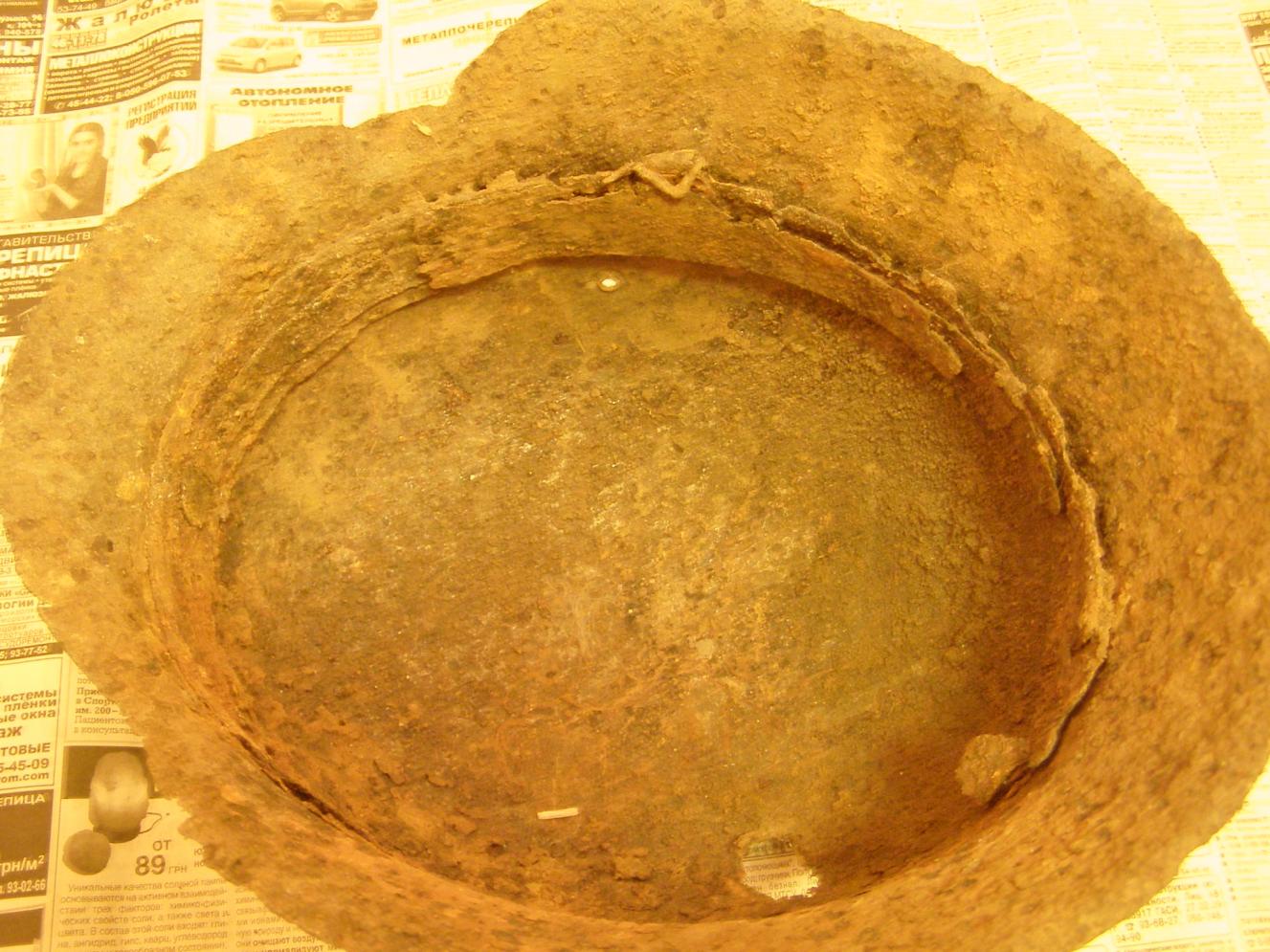

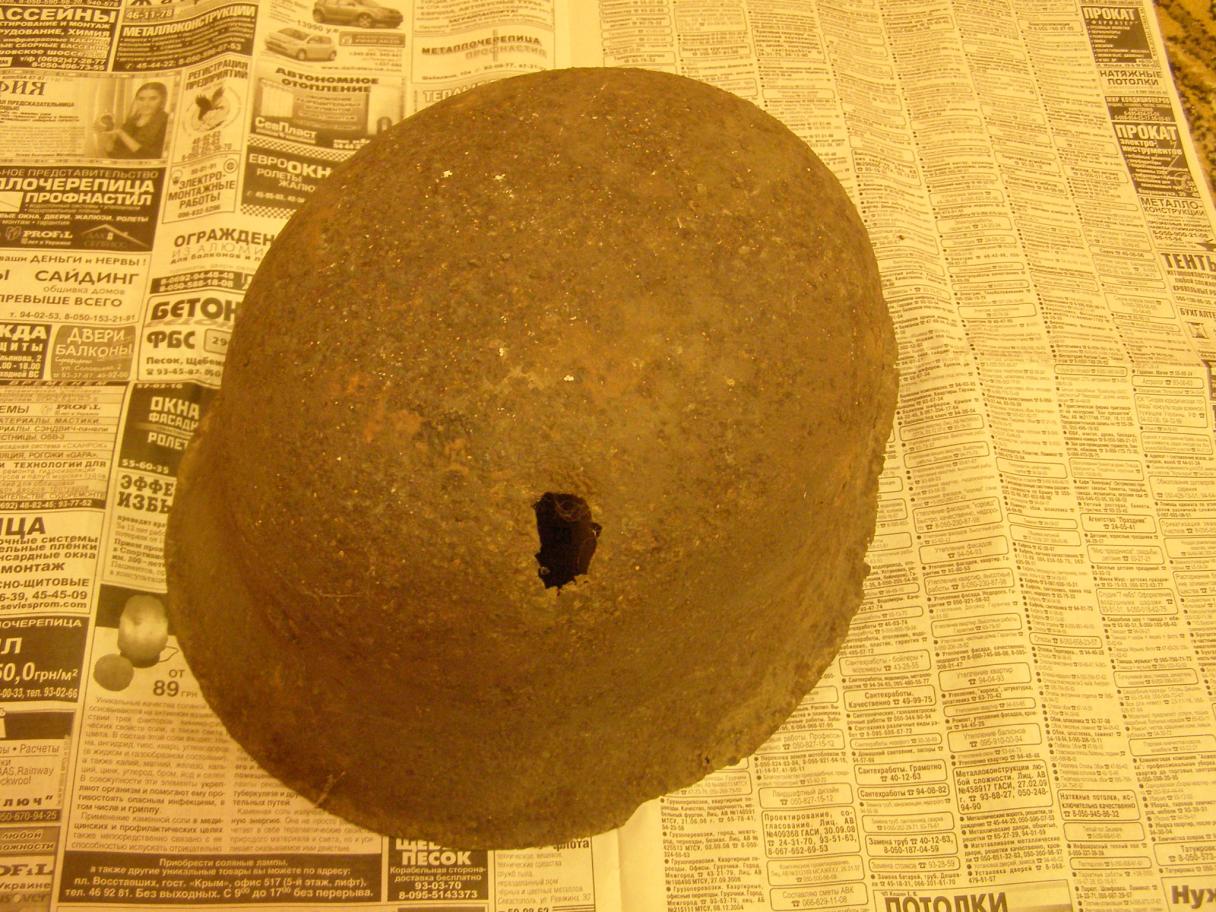

    Вот такой касон мне достался... Подскажите новичку, что можно с ним сделать, чтобы как-то облагородить для постановки на полку? Или бесполезно...Старый хозяин говорил, что обработал снаружи лимонкой (лучше проявилась декаль), внутри не трогал...Заранее благодарю... PB094777.jpg

    На такой думаю нужна уже реставрация. В лимонке его держали, но не так. Для начала электролиз, пилу на кромке паять.
  4. Serg-SPB
    Serg-SPB Oberleutnant
    6.984
    да... кто то додумался обливать лимонкой?
    только вред касону нанесли :(
    Декаль жалко убивать.
    Что будешь делать -
    чистить и оставлять как есть?
    или восстанавливать, делая из неё что то приятное?

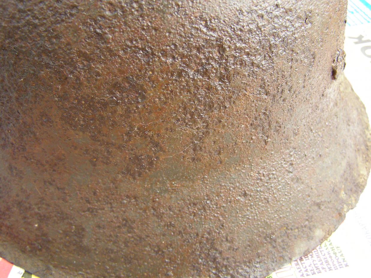

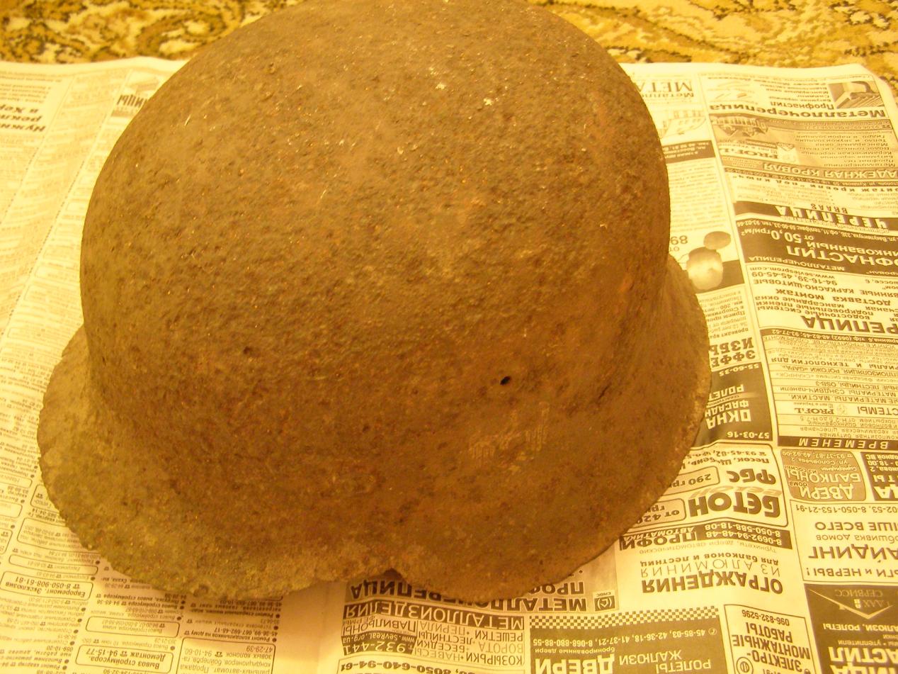

    Ну в щавелке можно покислотить может еще кура вылезет и поставить так на полку.Если хотите реставрировать конкретно то тогда нужен электролиз и дальнейшая рестоврация.Вам нужно определится, какой вариант вам нужен.А можно фото касона общего плана с разных сторон чтоб в целом увидить его состояние?

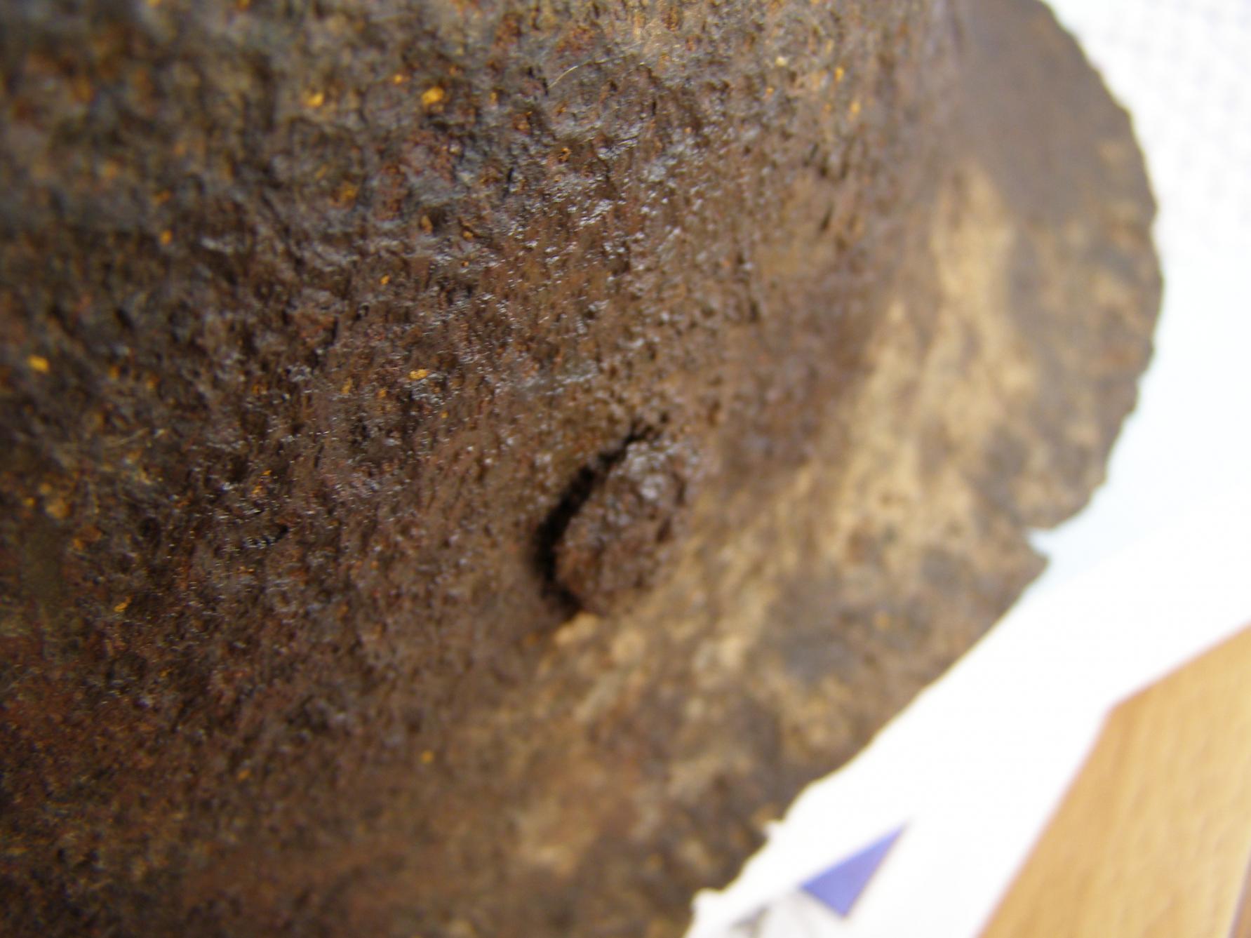

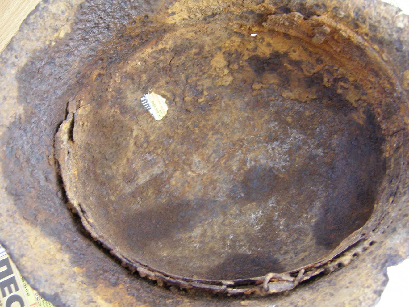

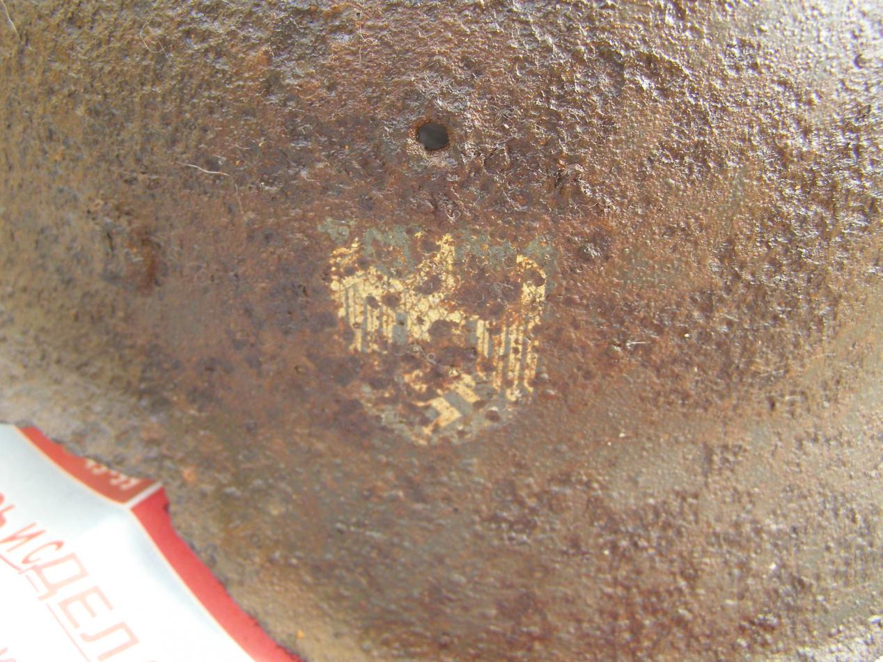

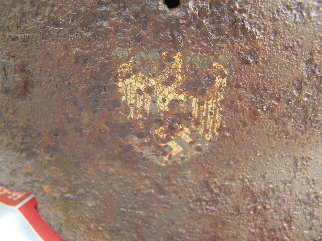

    Я хочу оставить ее дома на полке, поэтому мне нужно как можно максимально ее очистить, сохранив (а может вытянув больше) декаль, ну и родную краску, если возможно...Обновлять ее нет ни возможности, ни умения, ни желания...Как бы в домашниих условиях ее облагородить? Вот фоты, что есть(касон еще в пути)

    Ну если нет ни возможности, ни умения, ни желания, то Боря прав насчет щавельки. Процентов пять краски еще родной поднимется, ну а прогнившая дырка будет антуражем:)

    да если орла вытянешь, хороший дэвайс на полку

    А я думал пробита...:confused:, оказалась прогнила...

    ну вот определились, будем чистить.
    1 замачиваем в щавель и смотрим почаще, моем каждый час декаль щёткой с мылом, как будет достойный результат - нужно консервировать.
    Консервация - закапываем воском со свечки.
    Дальше обратно в кислоту до получения нужного результата.
    После нагреваем зажигалкой каску изнутри под декалью и снимаем воск.
