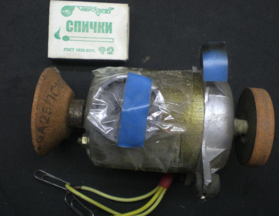

  25. Крот Учёный
    Крот Учёный Feldwebel
    630
    Россошь Россия
    Маленький наждачок - вещь иногда просто необходимая . Мелкие свёрла ( с использованием увеличительного стекла ) , маникюрные ножнички , ножики из обломков пилок по металлу , разные мелочи ... Имею такое дело . С двумя камнями - конусной чашечкой и обыкновенным круглым . Зерно мелкое . А взять абразивы можно в хозмагах , они стоят в ножеточках для одиноких женщин . Такое устройство чудное , на присоске . Ножик туда - сюда двигать надо , а камни точат . Но смотрите , прежде чем покупать - бывают ножеточки эти и с твёрдосплавными дисками . Вот вам и фото .
  26. Giya
    Giya Oberfeldwebel
    17
    420
    Украина Стрий
    Красота. Подумаю конечно, да сконее так и сделаю Спасибо за идею.:smile_12:
