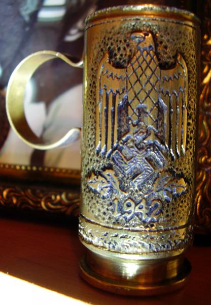

    Вот такой подарок на Новый год от верного камерада. Коньячка.
    Моей радости нет предела. :)

    Блин золотые руки у камрада. Орест, ручка припаяна?

    Ручка припаяна, но оч. аккуратно и не заметно.
    Кстати ручка сделана тоже из кругляка ПТРки. Все по родне.
    В жизни смотрится еще круче.
    42-ой год для аутентичности т.к. на дне год выпуска - 42-ой.
    Сейчас реализуются идеи с 45-кой. Будет бокал.
    Дай Бог талантливому автору крепости руки и творческих успехов.

    Подгоню идею (может пригодится) - попробуйте сделать прорезной подстаканник, обычно они смотрятся гораздо круче всяких бокалов.

    Ещё идея можно под карандаши и ручки на рабочем столе...

    вещь - просто супер, только интерисует техническая сторона вопроса - как быть с капсулем (вычистить оттуда нагар или капсульный состав притом оставив герметичность стопки)?

    А внутри луженая? А то, вродь, с латуни пить вредненько ;).
    Или просто сувенир на полочку?

    "Тонкая однако работа!" (С) Да, сделано шикарно! золотые руки у комрада!
    Так она луженая внутри? а у меня друг давно хочет что-то подобное замутить, да опыта нет...

    у меня идеи давно витают замутить пивные бокалы..вот только нема материала...
    и кстати..чем вычистить внутренности стрелянных гитльз, чтобы потом было пригодно к пищевому употреблению?

    Капсюль высверлен и за тем запаян. С латуняхи вроде как пить можно, но только конину или водяру. Пиво вступает в реакцию. Так что пивные бокалы есть мысль замутить с вставкой внутреннего стакана из пробкового дерева или самшита. Так что эксперименты , дай Бог, будут продолжаться. Благо, в прошлом году план по копу латунных арт гильз разного калибра был перевыполнен на 500% )))

    Что-то про серебрение никто не вспомнил, оно красивей и проще

    Можно во внутрь вставку пластиковую вставить (типа подходящего по размеру стакана)...

    Хорошая идея.. Какой лучше калибр для подстаканников использовать?

    Смотря какие стаканы Вы будите использовать, обычные гранёные не пойдут, они толстостенные и имеют свойство лопаться от кипятка, нужно спрашивать тонкостенные и желательно закалённого стекла, и уже исходя из их размера, подбирать гильзу. Думаю, не стоит напоминать, что также необходимо иметь несколько таких же запасных стаканов.

    Азотной кислотой или смесью серной кислоты с нитратом аммония. Вся грязь и все окислы съедаются.
