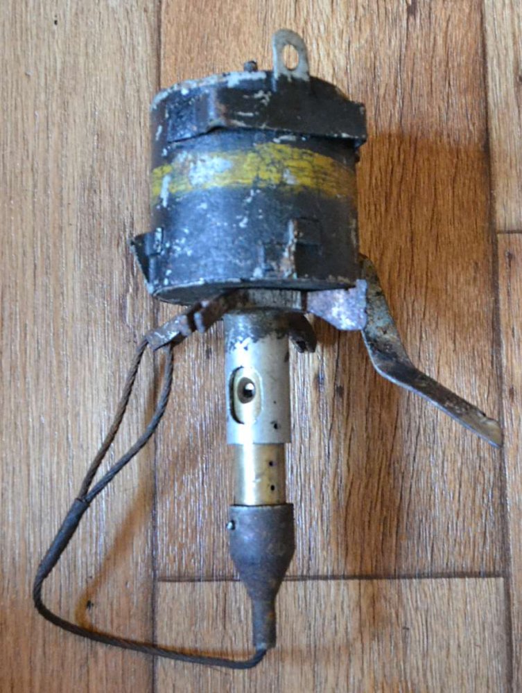

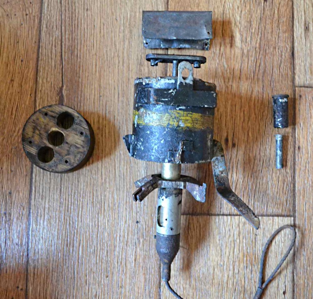

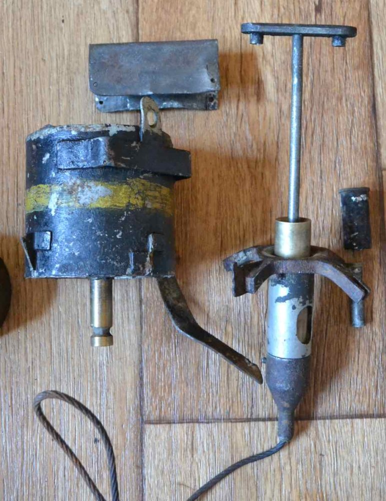

    В глубине германских позиций был обнаружен такой артефакт....
    Клейма говорят,что изготовлен он был в 1939 году,а наличие,при жизни, четырех стабилизаторов указывает на то что эта мандула еще и летала.
    Основные части имеют единый серийный номер.
    По окружности боевой части нанесена маркировка в виде полосы желтого цвета.
    Клейма на дне БЧ: П-1 К IV (нацарапано от руки) - 40
    На верху БЧ: 39 3-194
    Диаметр боевой части-90мм.
    В верхнюю часть БЧ (примерно на половину по высоте) уложена деревянная вставка, остальное пространство заполнено литым тротилом массой около 500гр.

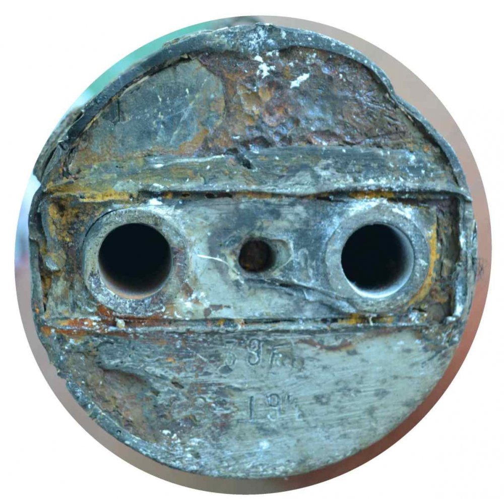

    Вид на БЧ сверху.
    Центральное отверстие для прохода штока с ударником.
    Два боковых-для установки средств инициирования (обнаружены не были)

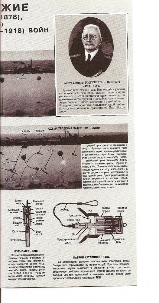

    Общими усилиями удалось установить,что это патрон катерного трала...
    Информацию предоставил Alex S
