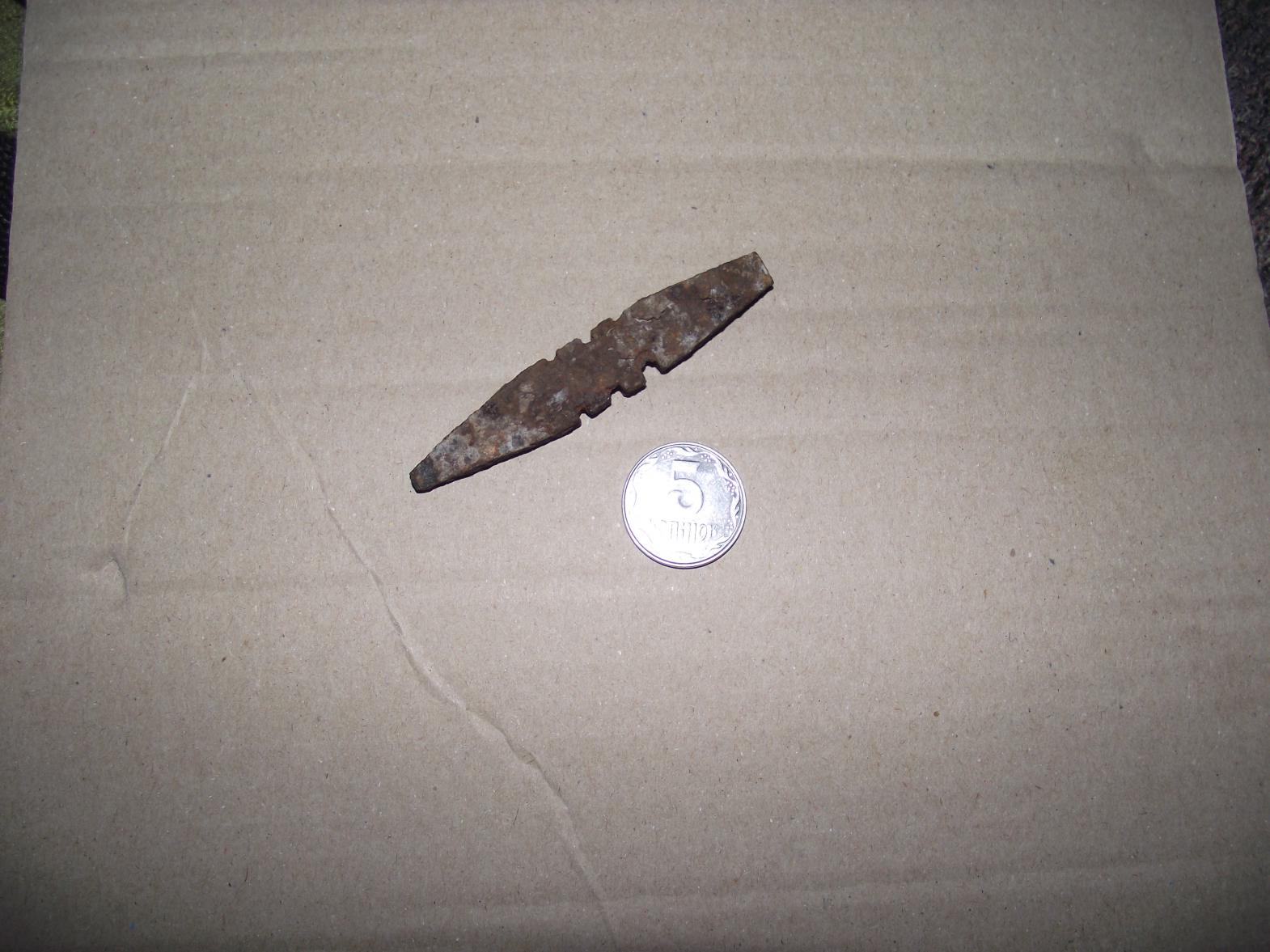

    сёдня на копе попалась такая вещица. помоиму уже гдето видил чтото подобное на форуме

    От зипа к мосинке?

    Отвёртка это от Мосинки и она же шаблон контроля ударника, как то так ;).

    тоисть инструмент?

    Здравствуйте,уважаемый gans.
    Заинтересовало определение
    ,,шаблон контроля ударника,,.
    В наставлении по стрелковому делу, ничего нет на эту тему.
    Поисковик Яндекса тоже ничего вразумительного не дал.
    На картинке я пометил выборки в теле отвертки.
    Одной из них выкручивал ударник из курка.
    Возможно остальные и есть какой-то шаблон.
    Только как правильно применить.........? Не знаю.
    Растолкуйте,пожалуйста если есть такая возможность.Надеюсь это будет интересно не только мне.

    С каждой стороны отвертки есть центральный паз. Один имеет глубину 0,85 мм. второй 0,75мм. Это размер на который должен выходить ударник их тела затвора.
    Отвертка прикладывается к зеркалу затвора и смотрится зазор между отверткой и ударником. При необходимости регулировки боёк закручивают или выкручивают из курка. Со стороны размера 0,85 один из боковых пазов является ключем дли регулировки бойка и соединения протирки и шомпола.

    Вот уж правду говорят-
    ,, Век живи- век учись!!!,,
    Благодарю Вас уважаемый Галия за исчерпывающий ответ на мой вопрос.

    Как же нет, а это
    "...ж) проверить выход бойка ударника: боек должен проходить в глубокий средний вырез отвертки (цифра 95) и не должен проходить в мелкий вырез (цифра 75). При неправильном выходе бойка отделить боевую личинку и соединительную планку от стебля затвора и вырезом отвертки отрегулировать выход бойка ударника, ввинчивая пли вывинчивая последний; " ? ;)

    Спасибо,gans за информацию!!
    Бегло и не внимательно прочитал,поэтому и пропустил.
