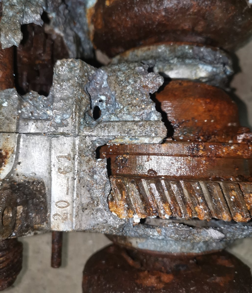

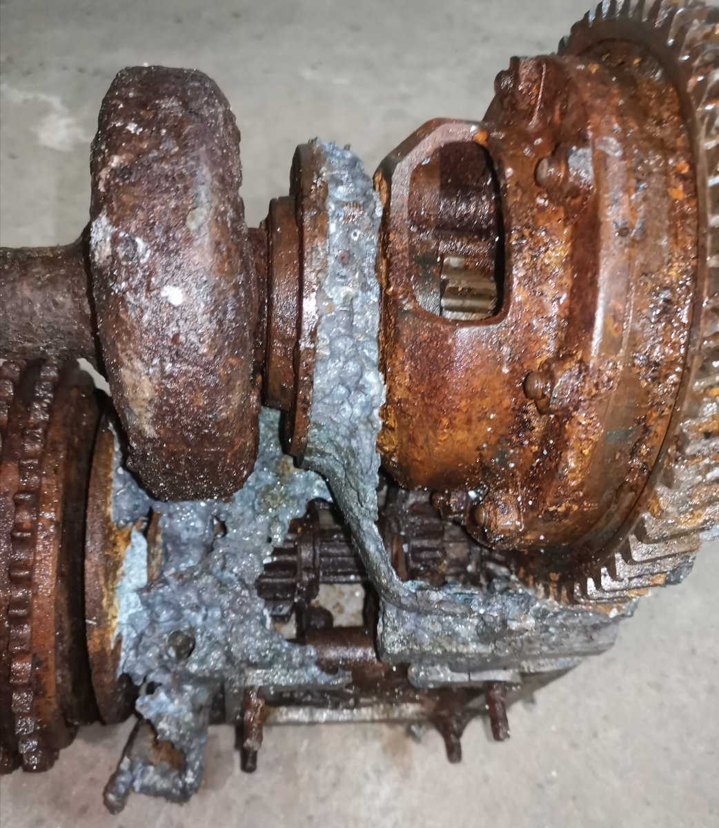

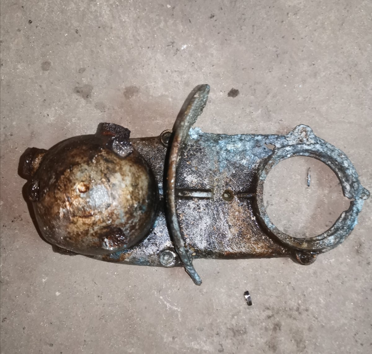

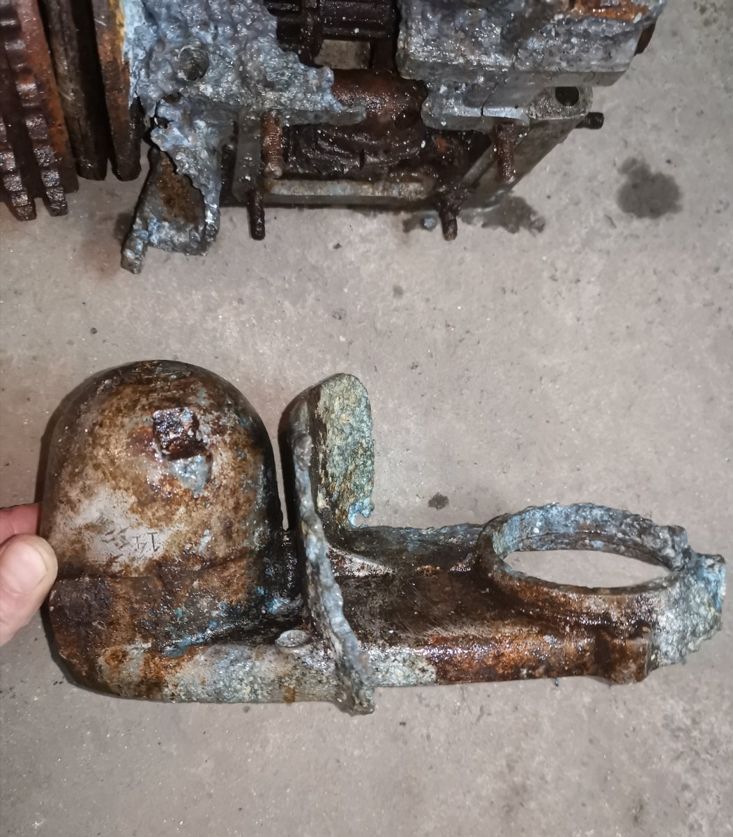

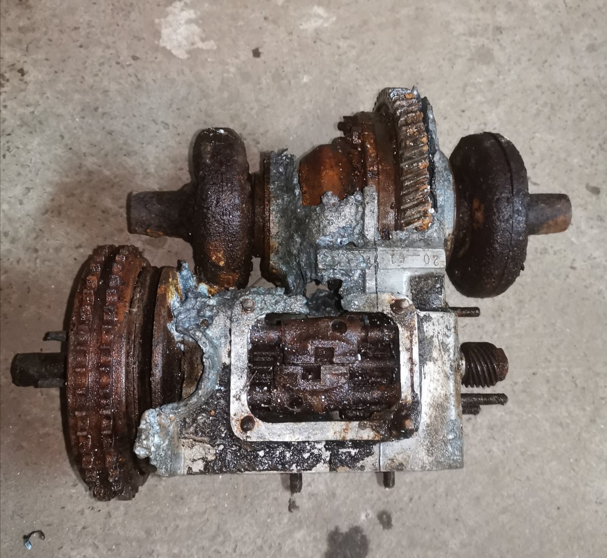

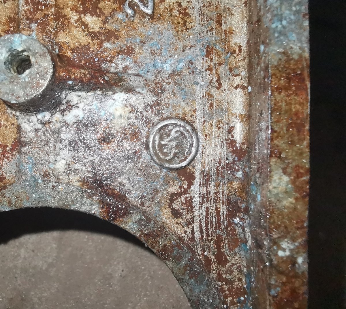

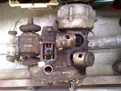

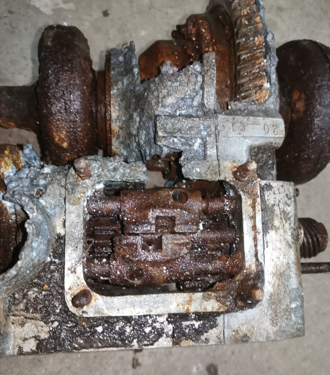

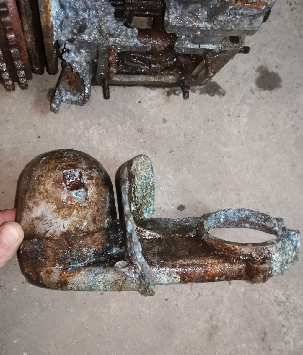

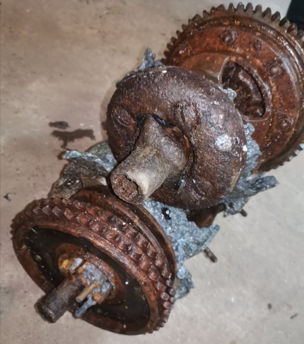

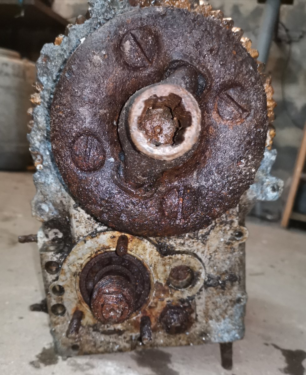

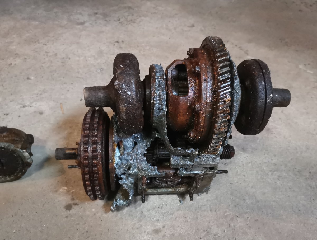

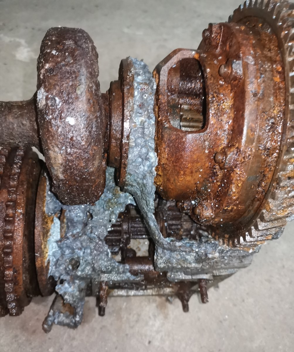

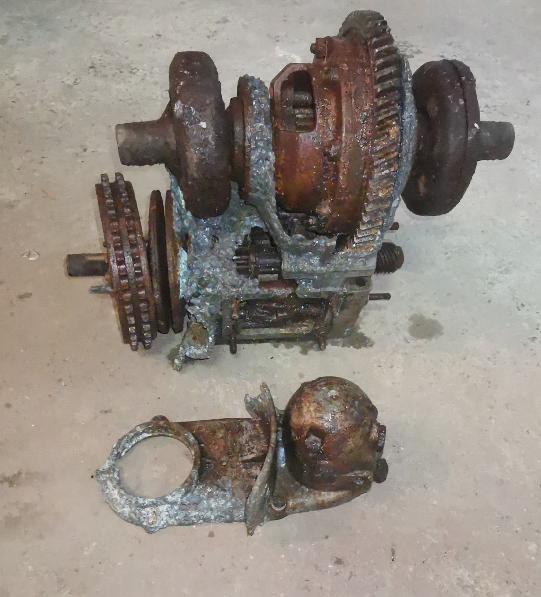

    Всем доброго времени суток!

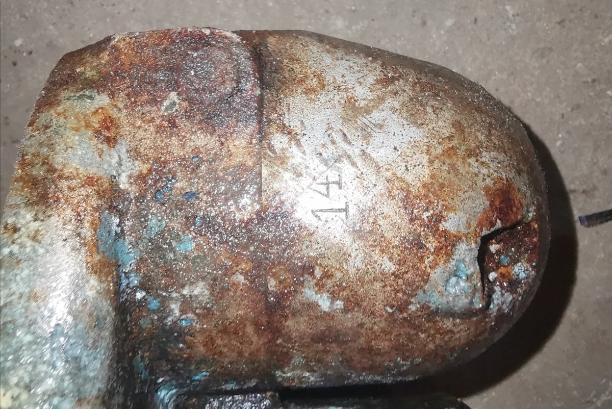

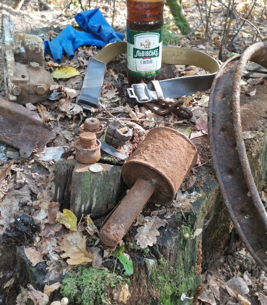

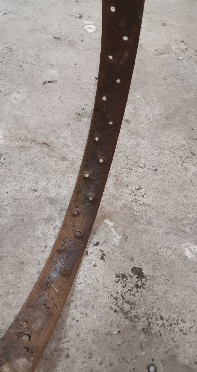

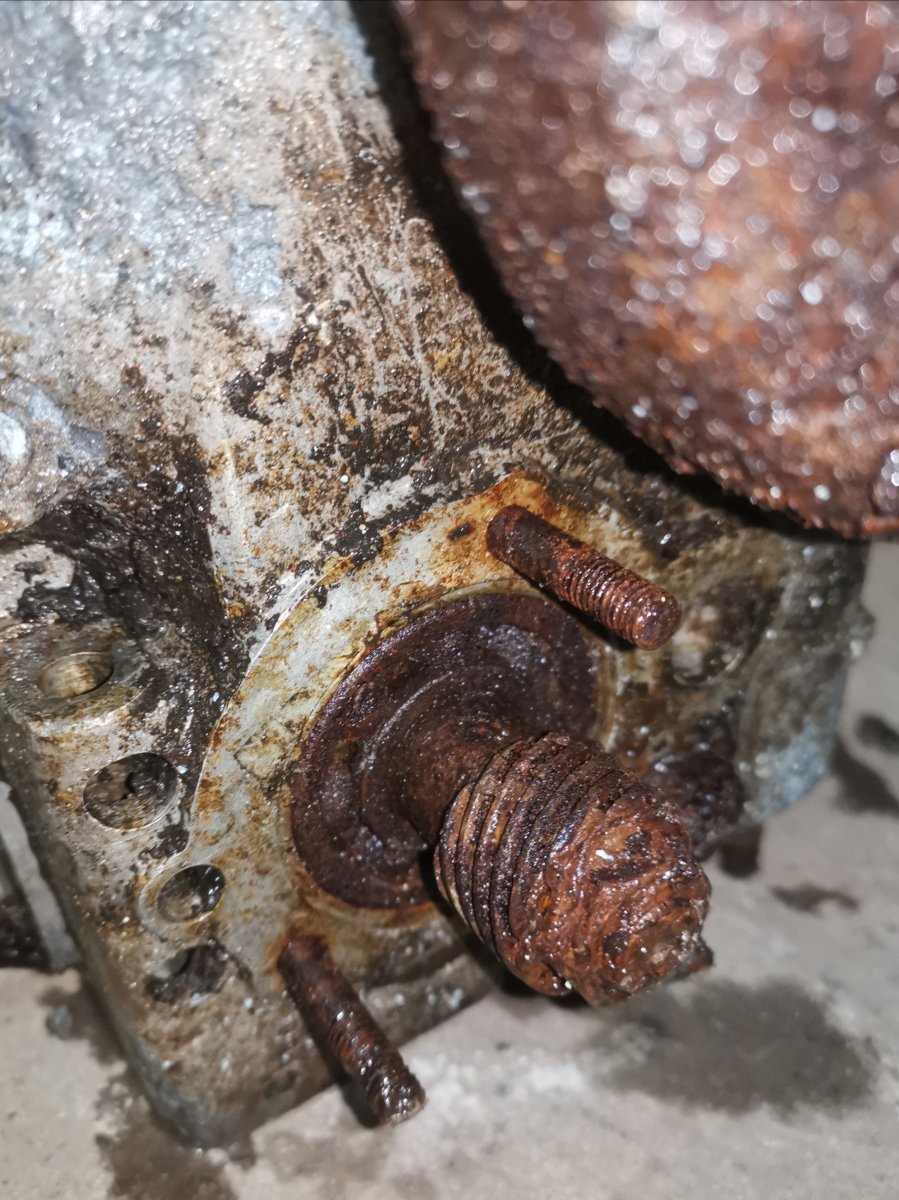

    На позициях по 43-му году (предположительно), под Киевом, под катушкой зазвенел "вкусный" сигнал.

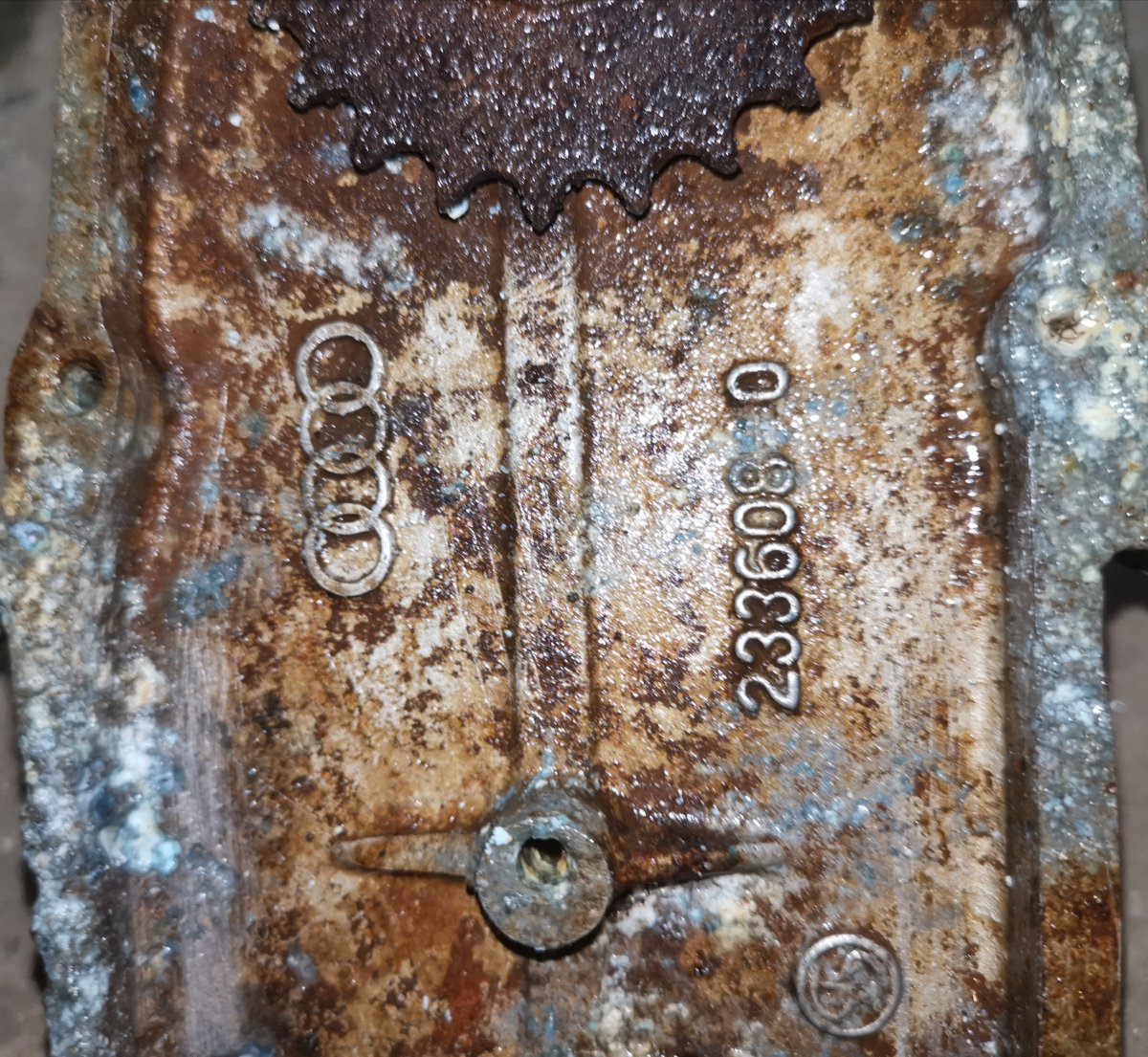

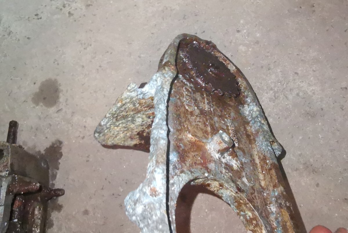

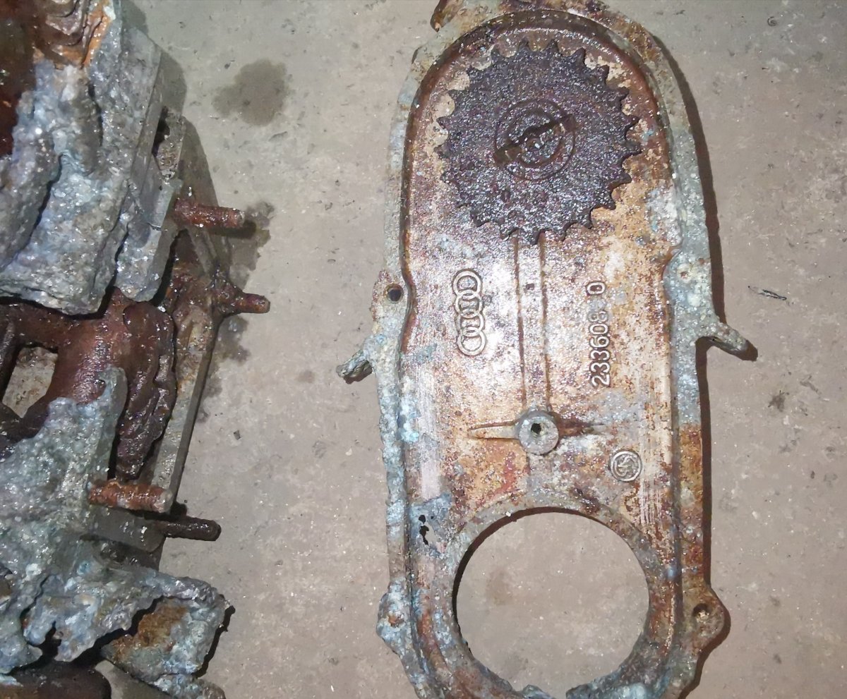

    На глубине около метра блеснула медью монетка - 20коп 1935г. Затем из недр земных на свет Божий показались: ворошиловский килограмм, обод колеса мотообразный, а так же агрегаты НЕИЗВЕСТНО ПРОИСХОЖДЕНИЯ. Клейма обозначил на фото. На крышке просматриваются 4-ре кольца - вроде ж логотип "ауди"?, а так же номерные обозначения данных узлов. Аллюминиевый корпус местами оплавлен, видимо горел, однако шестерни после помывки блестяще металлом. Так же, чуть позже, выскочили две масленки.
    Уважаемые камрады, очень прошу помощи в определении, ибо интересно узнать об энтой находке жуть как!
    Всем спасибо за помощь, с уважением!

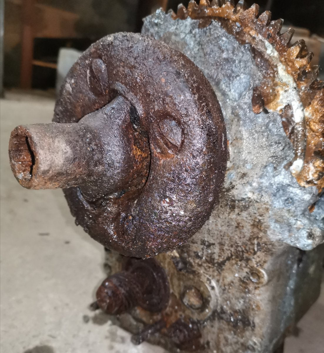

    Кстати, я не могу отделаться от мысли что это редуктор заднего моста... Но от чего???
  9. Vidas- Willys
    Vidas- Willys Obergefreiter
    63
    Vilnius, Lietuva

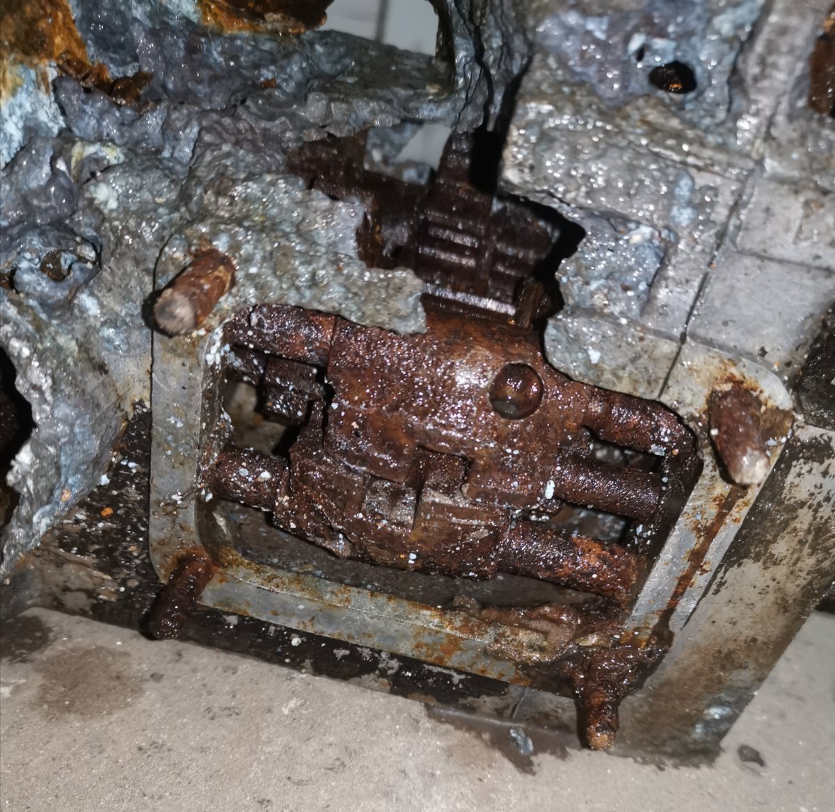

    Бросайте эту мысль. Здесь остатки 2 цил. моноблока ( коробка передач+блок двигателя), часть коробки от DKW F7 или F8.
    экс-дедъ Пастэра, kobr, InDex та 3 іншим подобається це.
  10. Дід Змій
    Дід Змій Leutnant
    1.218
    Київ

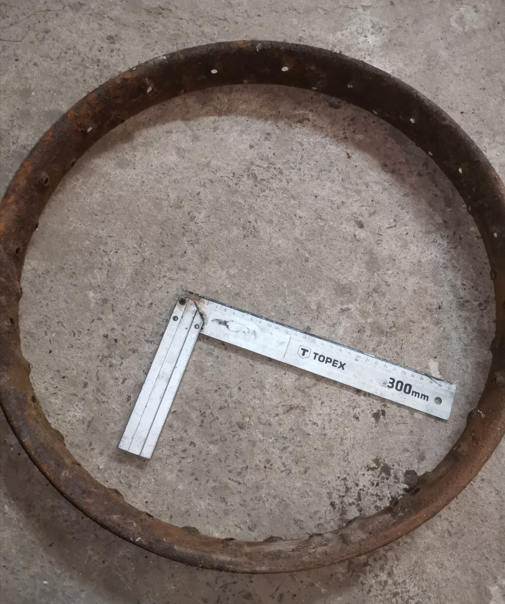

    К стати на на этих DKW колесные диски были как цельномет, так и "мотообразные" со спицами. Так что может оказаться "все в кассу".
