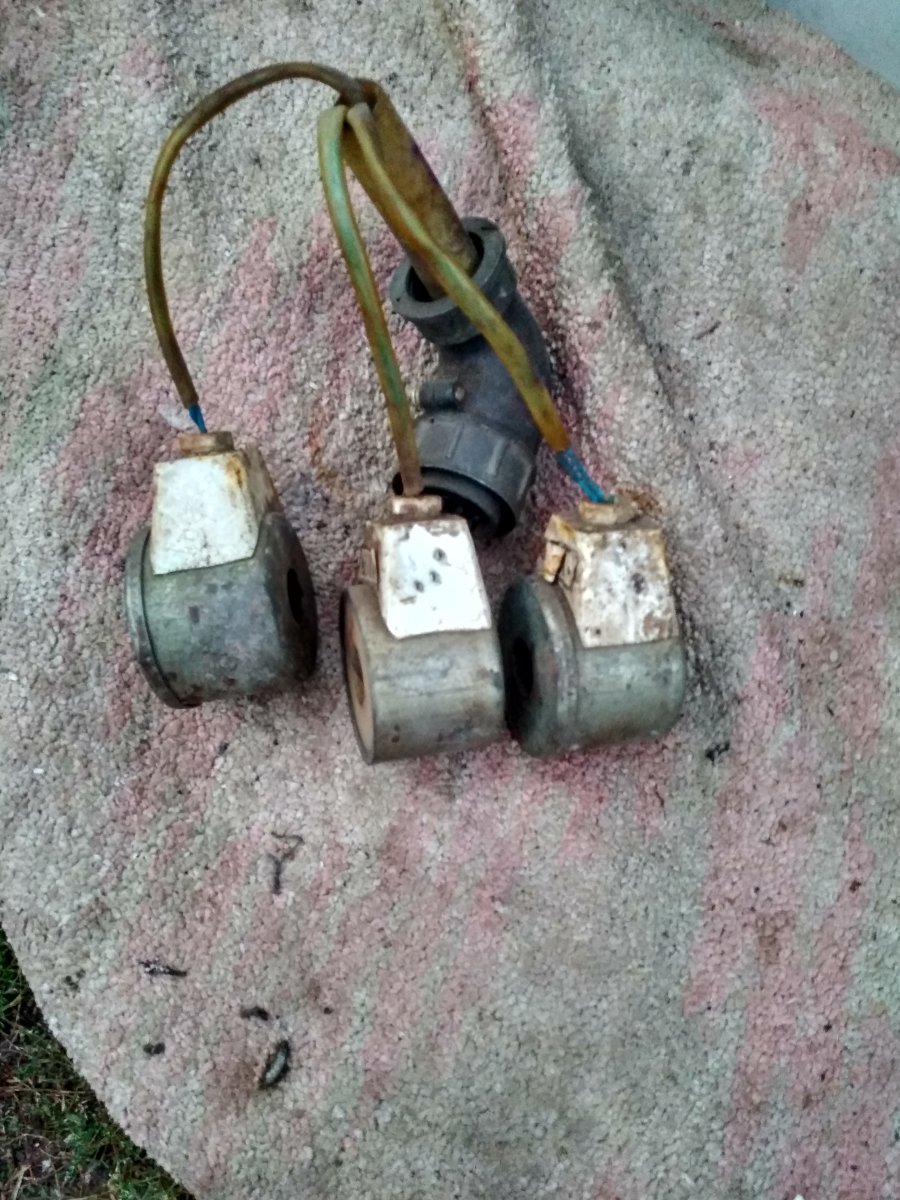

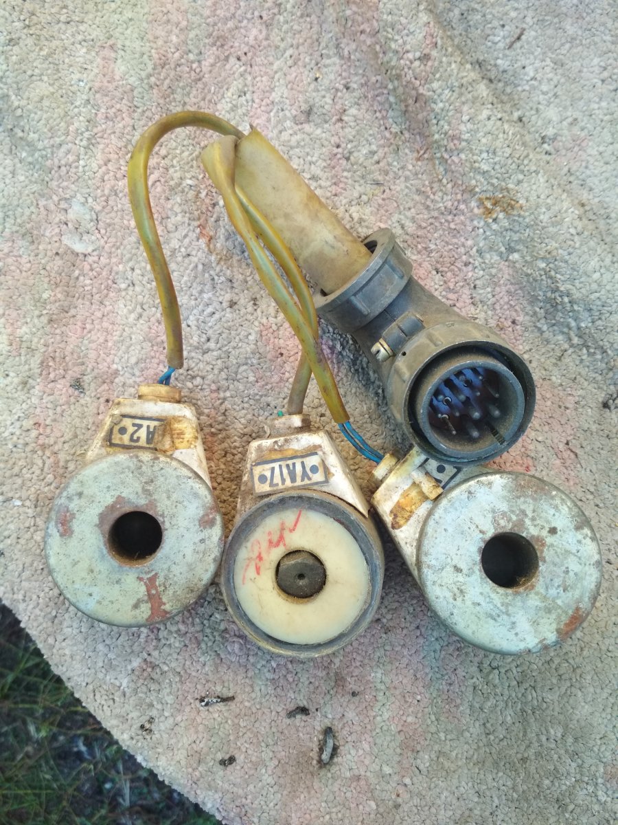

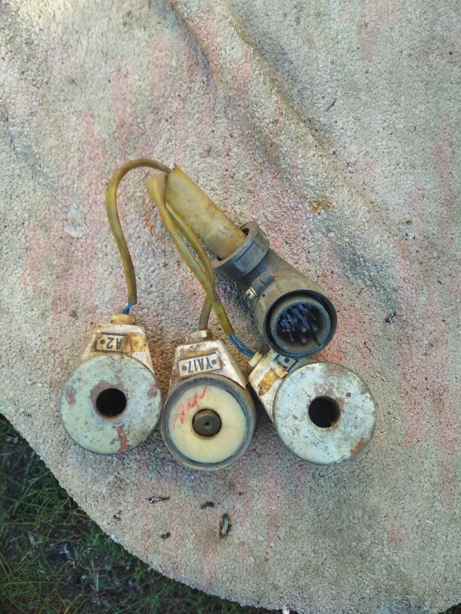

    IMG_20180919_144522.jpg IMG_20180919_144525.jpg Доброго времени. Подскажите что это такое? С ув.

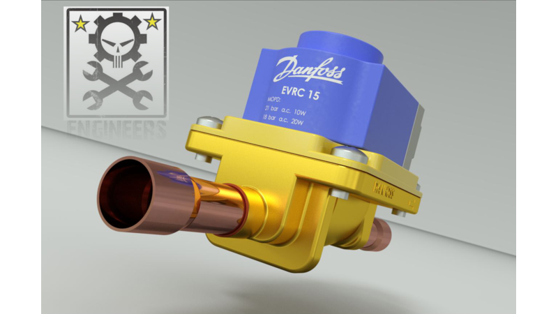

    Может катушки соленоидных клапанов(вентилей)? Отсуствуют сами клапана. С боков посмотреть бы.

    Такое фото, или по другому?

    Да в принципе понятно. Скорее всего оно и есть.Вот примерный экземпляр(разновидностей много).

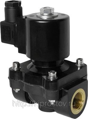

    Я по роду занятий холодильщик. Ремонтирую холодильники, монтирую системы. У нас это - электронный вентиль. Подали электричество от пульта - вентиль открылся и пропускает через себя фреон.Как только температура в морозильной(холодильной) камере достигла задаваемого уровня - пульт отключает питание вентиля.Он закрывается, и фреон больше не подаётся. Ну как то так.

    Да ну что Вы говорите ?!!! Это же совсем другая тема. Да и выглядит не так. Наберите в Гугл "соленоидный вентиль". Я думаю,что Вы все поймете с пол-тыка.

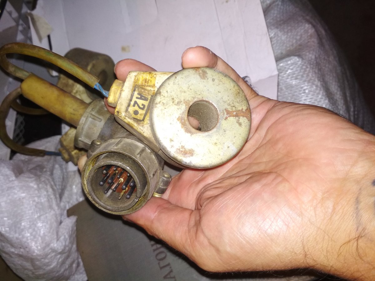

    оно не маленькое

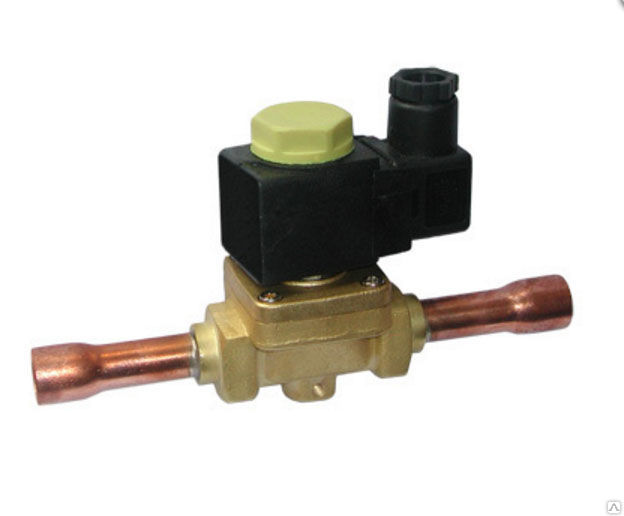

    Ладно.Сейчас пошукаю фото соленоидов разных производителей. Очень разнятся.

    Катушки электромагнитных клапанов.

    Ну так, по скорому, что успел нарыть. Разные фирмы и разные размеры. У Вас по ходу древние - потому и размеры большие.

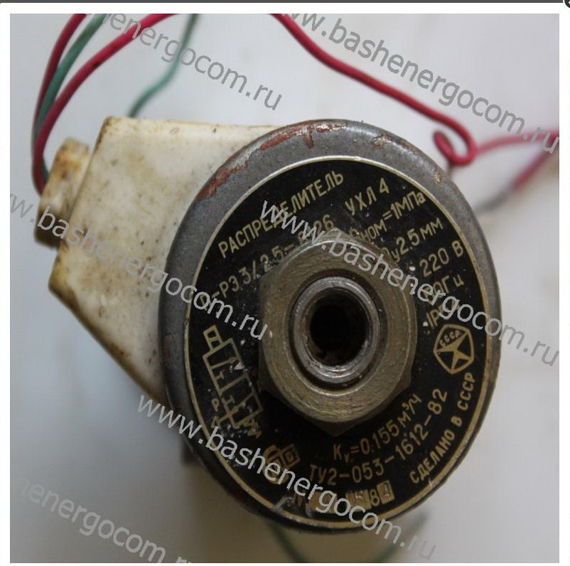

  16. Фелониус Грю
    Фелониус Грю Oberfeldwebel
    290

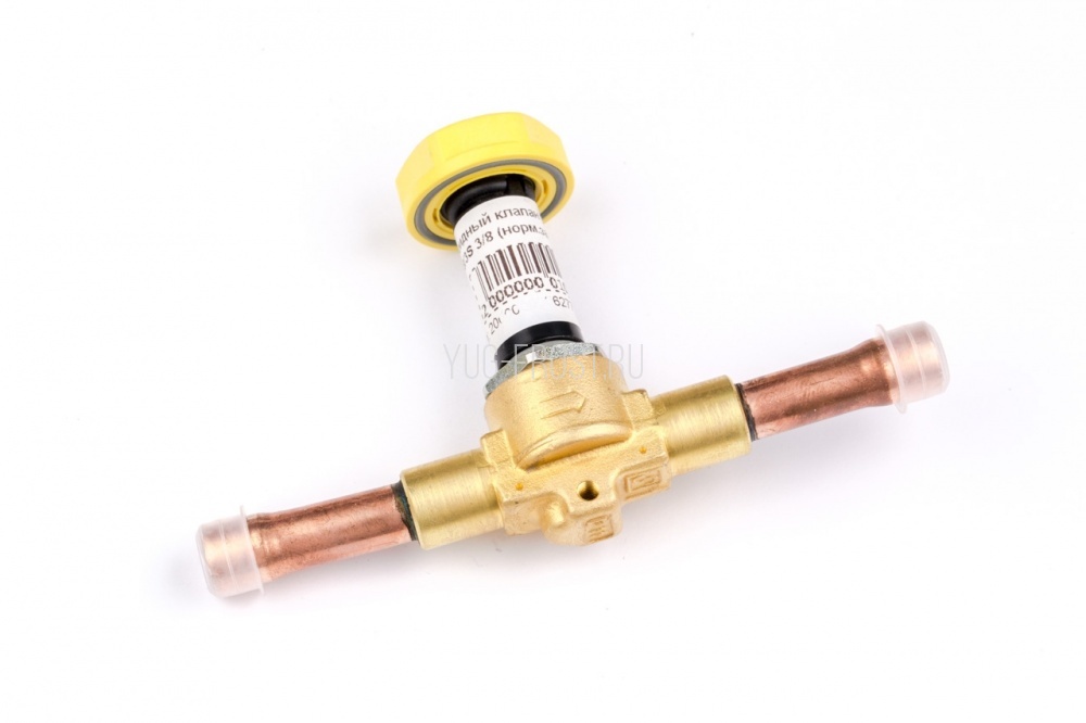

    Тогда уж скорее такие

    Немного медной проволоки))На пиво судя по размеру хватит.

    Если Вы про катушку, что у Вас на руках - провод медный диаметром около 0,2 мм. Пока сожжёте Эбонитовую заливку- сгорит и медь. На ВЫКИНШТЕЙН.

    Добрый вечер! Добавлю- такими катушками комплектовались пневмораспределители
    производства Симферопольского завода пневмооборудования "Пневматика".
    Выпуск пневмораспределителей продолжается до сих пор, только эл.магнитные катушки
    модернизированы (в пластмассовых корпусах).
