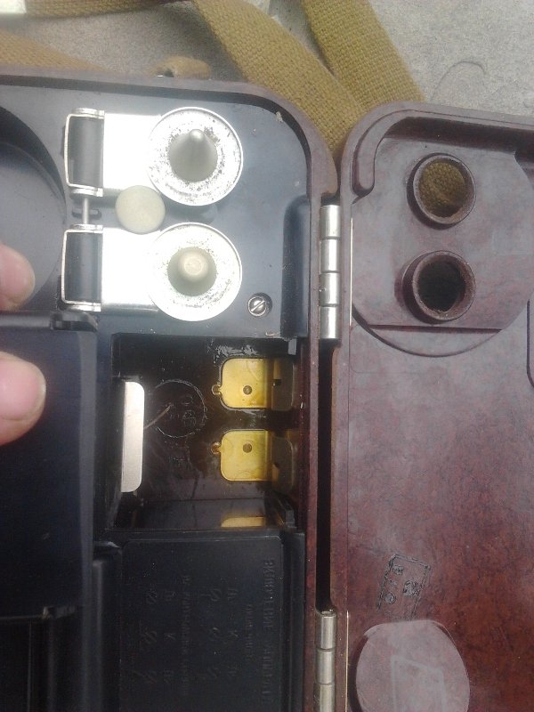

    Добрый день. Вот такая ситуация - есть два телефона таких. нужно их попробовать подключить.я от этого очень далек. что для этого нужно? какие провода? что куда прикрутить ? если кто в курсе поделитесь, заранее большое спасибо. если не в ту тему написал - прошу прощения , первый раз пишу)

    Телефон ТА-57. Вставляете в каждый телефон крону 9 вольт соблюдая полярности (там крышка с надписями открывается), дальше к контактам Л1 и К подсоединяете кабель, тянете его к другому тапику и подключаете туда же. Потом крутите ручку сбоку, другой телефон должен зазвонить.
    Берете трубку, на трубке зажимаете кнопку и общаетесь.

    большое спасибо. это место для кроны (на фото) ? и подскажите какой кабель нужен ?

    Отсек для батареи ГБ-10-У-1.3. Напряжение питания 6-10 вольт. Можно заменить любой батареей мощностью в этом диапазоне. Штатно - 6 элементов А-316 Прима, уложенных в кассету РГ5.961.001ТУ.
    Провод любой. Пойдет даже "лапша" телефонная. У нас подсоединяли одножильный медный цветной оплеткой из телефонного многожильного кабеля. Но при плохом кабеле и качество связи (звучания) будет плохим при больших расстояниях.

    Место для батареи не для Кроны.
    К телефону идет спец батарея ГБ-10 http://wermaht.pp.ua/war641=gb-10-u
    В Украине встречаются редко.
    Крону ставят, тк нет нужной батареи. простыми изолированными проводками соединяешь контакты Кроны с медными контактами в батарейном отсеке. "плюс-минус" посмотри на фото батареи.
    квадратная батарейка ЗR12 тоже подходит, работать будет.
    Кстати, может Крона подойдет по размеру и без проводков, если ее горизонтально установить в отсек контактами к клеммам.
    Не скажу, тк работал на квадратных.
    Для соединения телефонов между собой берешь любой двужильный провод или 2 одножильных (если не собираешься тянуть связь на километры), обычный квартирный телефонный тоже подойдет.
    соединяешь контакты Л1 и Л2 (крайние кнопки), крутишь ручку должен быть звонок.
    нажимаешь клавишу на трубке, должен слышать себя.
    нажимаешь клавишу - говоришь, отпускаешь - слушаешь.
    В youtube набери ТА-57, все есть в деталях.

    еще раз огромное спасибо всем за дельные советы !!! телефоны подключил, все работает как часики !! подошел обычный провод и две кроны.
