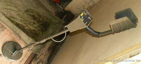

    что это за модель?
    кто нибудь ходил с таким?
    сколько такой может стоить?

    Судя по тому что дискрима там нет это старая версия garrett recon. Короче это миноискатель.

    Garrett Freedom Ace Plus. надежно сделан, неплохой аппарат, если цена невысокая. питание - в то время было стандартно ставить две Кроны, тут три. катушка - 8 инчевая, вроде. так что глубина будет средняя.

    На ибее висит, пока 45 баксофф. Но тот ИМХО воообще военный минак. У них вся военная линейка в таком окрасе. Поправьте меня ежели я вру.

    вот в сети нарыл-
    Garret Freedom Ace Plus
    Принцип действия: VLF
    Чувствительность (монета 5 коп.) см: 20
    Катушка, см: 21
    Вес, кг: 1.3
    Рабочая частота, кГц: 6
    Питание, В: 3x9

    о , точно . вот с этим и гонял как-то!!!он самый!не берёт он не на какие 20см монету , 10-15 не более!

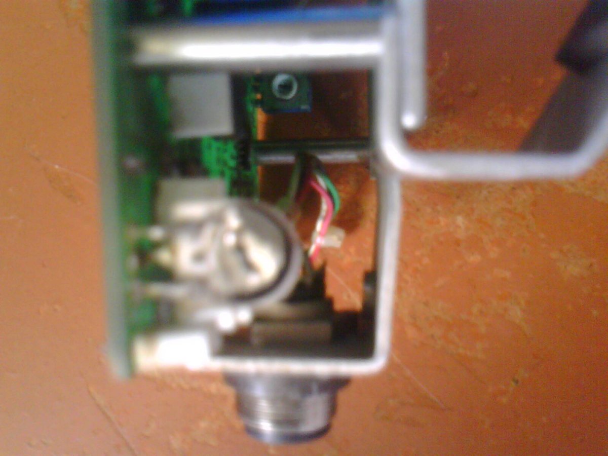

    Доброго времени суток УВАЖАЕМЫЕ ФОРУМЧАНЕ! Достался мне по случаю GARRETT ACE plus. Может быть кто подскажет распиновку разъема и где скачать схему!? В разъеме 5 контактов, 2 звонятся на 3 ома, один экран, где еще два и как его отрегулировать дискрим? Одинаково гудит на все металлы. Заранее очень благодарен!

    Скорее всего у вас обрыв в Rx катушке. Поэтому вторые два вы не найдёте. Или ремонтироваться, или искать другую катушку.

    При обрыве Rx катушки он будет постоянно гудеть, так как входы сейчас на полевиках, и наводок от той же Тх на обрывок хватит, чтобы он выл не переставая. Если же вы имели ввиду, что металлы он видит, а без металла молчит, но нету дискриминации - тогда дело в другом. Катушка не будет звонится, если там последовательный колебательный контур, т.е. один из выводов катушки включен через конденсатор. Тогда вы тестером ничего и не померяете, нужно специальное обороудование. И проблема у вас не в катушке. Отсутствие дискрима - это проблема прибора, а не катушки.

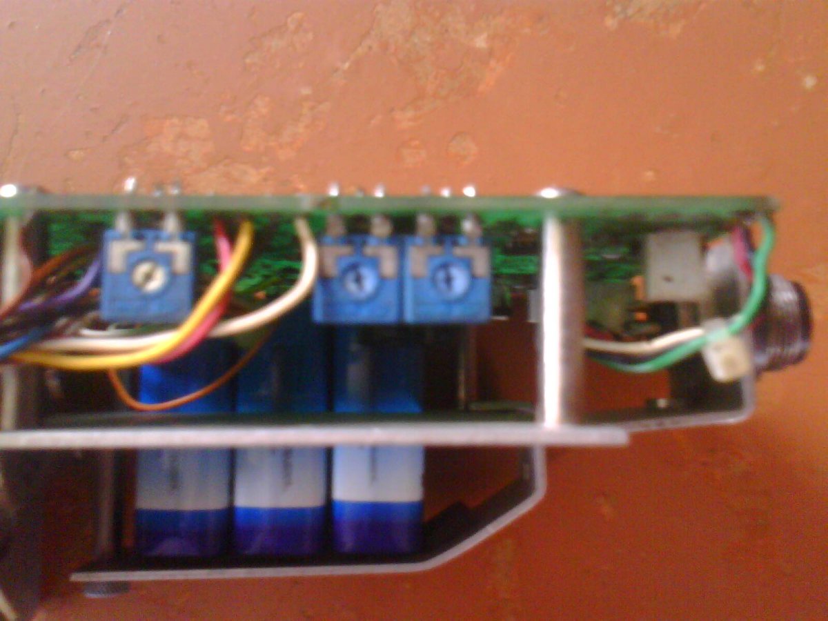

    Час от часу не легче! И тем не менее большое спасибо за подсказку. Осталось раздобыть схему. Наобум не хочется копать, чтобы не раскрутить его окончательно. На плате обнаружил 4 подстроечных резистора, 3 в пластмассовом корпусе и 1 без корпуса. Подскажите плииз если знаете какой резюк, что регулирует

    Никто вам так не подскажет. Корпуса установленных подстроечников могут меняться в зависимости от поставок на завод - это не показатель, а крутить их просто так - гарантировано приведёте прибор в негодность.

    Расположены они по бокам платы.3 с одной стороны и 1 с другой стороны ближе к разъему подключения датчика.
