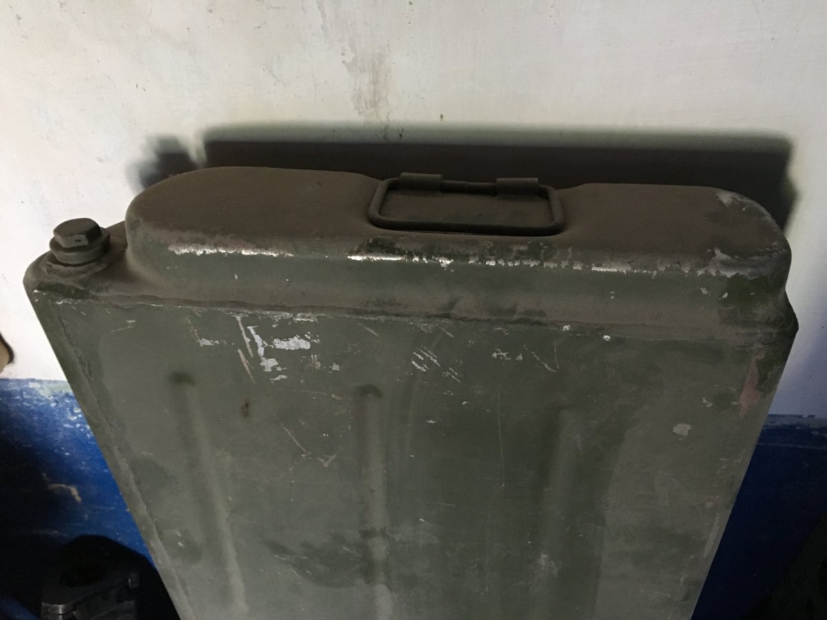

    Добрый день всем!
    Пытаюсь выяснить что это за бензобак и от чего. Спасибо, если есть какие-то идеи.
    В высоту примерно 160-170см, весит килограмм 60, алюминиевый. по ощущениям двухстенный.

    Может с вагона-рефрижератора?

    Добрый день! Исходя из материала изготовления, формы и наличия отверстия для контровки закручиваемых деталей - авиация. ИМХО

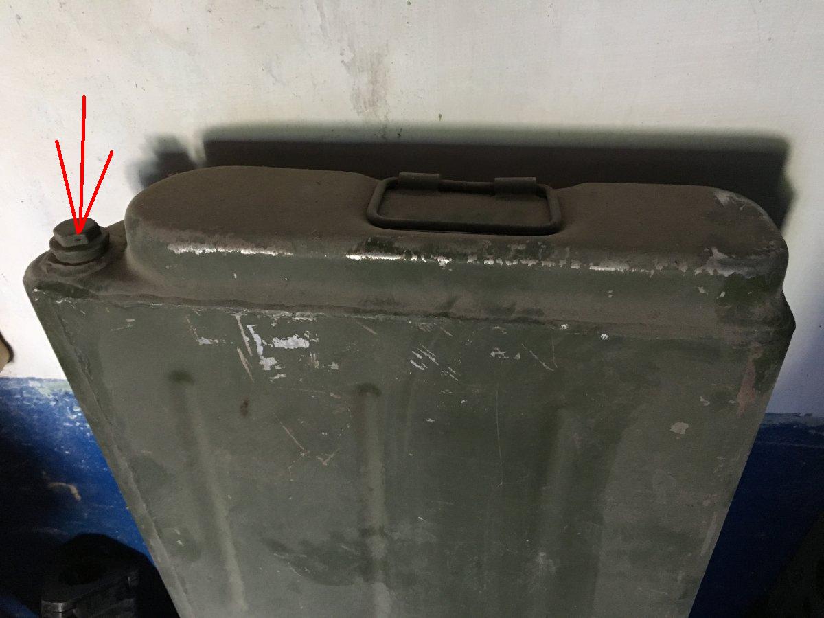

    Тогда - это не топливный бак, в пробке топливного должно быть отверстие сапуна, а если наше отверстие для контровки, то тогда на корпусе должно быть и ушко, куда проволоку продевать.
  6. Vlad.i.Mir
    Vlad.i.Mir Oberst
    5.378
    Львовская обл
    А как Вы по этим фото определили что там нет ушка? А на счет сапуна - Л/А это не трактор, там все продуманно гораздо серьезней и обратите внимание там есть еще отверстия.

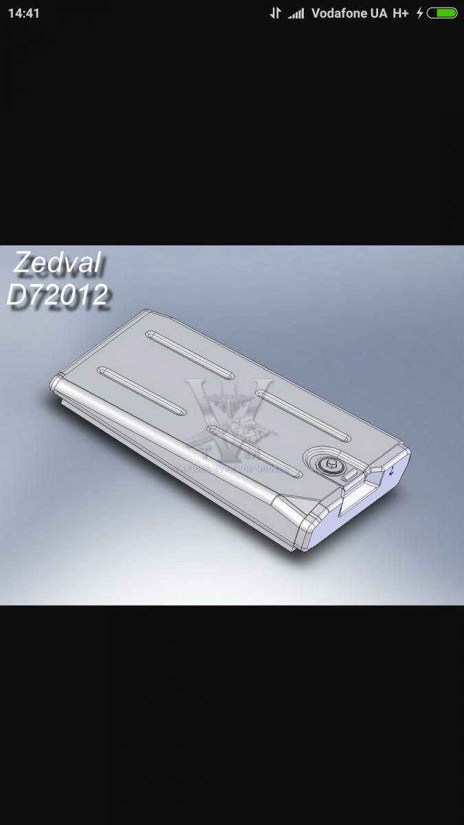

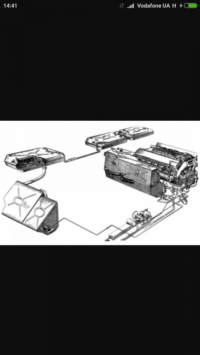

    Наружный бак танка, от Т54 до Т72 (Возможно и дальше)

  11. Basmach
    Basmach Oberleutnant
    102
    186
    3.685
    И вот подобное.
  12. Vladimir12345
    Vladimir12345 Schütze
    19
    Kharkiv
    Ух ты, спасибо большое за предложения! Действительно очень похоже

    Полностью поддержал бы версию - авиа.бак, но...
    За - материал, контрящаяся пробка, коническая форма, двойные стенки - предполагается самозатягивающаяся прослойка. Против - не вижу выходного отверстия, входного для создания избыточного давления, с натяжкой могу предположить - что бак на фото стоит на заправочном отверстии, разве что там был еще какой изогнутый патрубок, опять же бак должен соединяться еще с одним-двумя баками. Если это бак с крыла, значит мы видим его низ, судя по ручке. Надо еще и обратную сторону посмотреть.
    P.S. Если авиа - то видимая пробка скорей всего для промывки бака (слив осадка).

    Не в каждом баке есть заливная горловина(в том виде в каком мы привыкли ее видеть). В топливной системе без 100 грамм не разобраться. Баки соединены между собой, с одних топливо в другие перетекает самотеком, но в основном в баках стоят подкачивающие насосы типа ЭЦН, плюс система нейтрального газа(для предотвращения взрыва при попадании поражающего элемента) и т.д. С ув.
