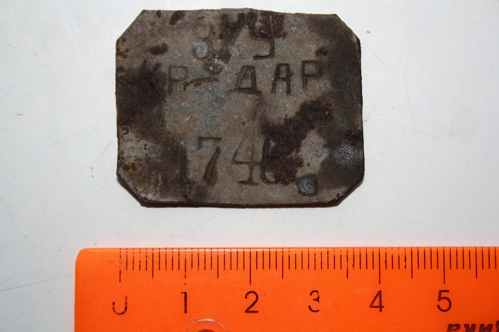

    Помогите понять, что это такое и что означает надпись:
    ЗКУ
    кр - дар
    1746

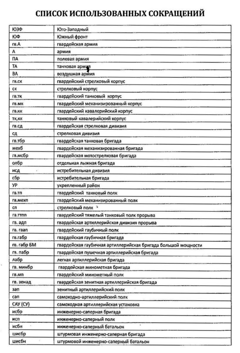

    Найдено в районе станции Тингута Волгоградской области. В 42-м здесь воевали 38 сд, 133 тбр, 154 мсбр. Кстати, попутно ещё вопрос: что такое "мсбр"? Думал, что "мотострелковая бригада", пока не наткнулся на одной из карт на обозначение "154 морская сбр".

  2. Grand
    Grand Oberleutnant
    4.175
    ЗКУ - возиожно какое-то училище. КР-ДАР - может быть Краснодар.

    Морская стрелковая бригада
    З-не знаю,КУ-видимо,Краснознаменное училище.
    1746-может № В/Ч?
    Кр-дар - Краснодар

    Спасибо. Тоже вначале предположил, что "морская стрелковая бригада", но засомневался - уж больно как-то коряво звучит. Вы мои сомнения развеяли.
    Но вот буква "З" в первой аббревиатуре так и не даёт покоя.
    А главное, непонятно само предназначение этой штуки.

    А на ней отверстий каких-либо нету?Мне просто не видно с телефона.
  8. Vercingetorix
    Vercingetorix Stabsgefreiter
    177
    Russland
    Нет, отверстий нет никаких.
    Тут вот ещё какой момент: если "ЗКУ" это некое З(?) Краснознамённое/Командное(?) Училище(?), то цифры не могут быть номером части - училище оно и есть училище, и номера, как у военной части у него нет.
    Сегодня один знакомый позвонил и предложил свой вариант: "ЗКУ" - это Защитный(?) Комплект(?) Универсальный(?), Краснодар - место изготовления, цифры - серийный номер, а сам жетон - что-то типа вкладыша в этот комплект. Не знаю, были ли такие комплекты. Что Вы думаете по поводу такой версии?

    В интернете порылся-не нашел,но это не значит,что таких не было.Может буква З-зенитное?

    Может Зенитное Командное Училище? А разве были до ВОВ мотострелковые полки, бригады и.т.д.? Была просто пехота, по крайней мере мои деды воевали в пехоте.

    а почему это буква "З" а не цифра "3"? может это "третье командное училище" или кто-то в этом роде.
    а военные училища имеют все-таки свои номера войсковых частей. по крайней мере сейчас.

    Ну это же не мотострелковая,а МОРСКАЯ стрелковая бригада.А бригады были.
  14. Grand
    Grand Oberleutnant
    4.175
    Вот по сокращениям, правда с ошибками.
  15. Vercingetorix
    177
    Russland
    Вот это да! СБР - истребительная бригада. Расшифровка совсем не очевидна, лично я бы не допёр. Спасибо, Grand!
  16. Grand
    Grand Oberleutnant
    4.175

    А-а...тогда понятно. Наверное, тогда действительно "морская стрелковая бригада".
    Получается, ЗКУ - Зенитное Командное Училище. Спасибо.
  18. RedStarOd
    RedStarOd Schütze
    Одесса
    Это обзначение полка Краснодарского пулеметно-минометного училища входившего в
    состав 64 армии.
    Инфа о составе 64 армии на 1 августа 1942 г. :
    29, 112, 204, 208, 214, 229 сд, 66, 154 морские сбр, три курсантских стрелковых полка Житомирского, 1-го Орджоникидзенского пехотных и Краснодарского пулеметно-минометного училищ.
    Инфа о прославленной 154-й морской стрелковой бригаде:
    154-й морская стрелковая бригада сформирована в декабре 1941 на базе 1-го Московского отряда моряков созданного в октябре 1941г. (в Москве).
    Бригада входила в Московскую зону обороны.
    С 1 января 1942 года вошла в состав 3-й Ударной армии Северо-Западного фронта.
    19 января 1942 года 3-я УА предана Калининскому фронту.
    154-я мсбр обороняла Москву, принимала участие в контрнаступлении под Москвой на Холм — Торопец- Великие Луки.
    В мае 1942 г. 154-я мсбр с Калининского фронта переброшена на Дон и входила в состав Сталинградский фронта на 1 июля 1942 г.
    С 1 августа вошла в состав прославленной 64-й Армии.
    С сентября по конец декабря 1942 года 154 морская сбр принимала участие в обороне Сталинграда. Из 2200 моряков 154 мсбр, героически оборонявщих Сталинград в живых осталось 63 человека.
    За героизм и мужество при обороне Москвы и Сталинграда 154 морская сбр. получила звание Гвардейская и была преобразована в 15-ю Гвардейскую морскую отдельную бригаду.
  19. RedStarOd
    RedStarOd Schütze
    Одесса
    Скорее всего это курсантский медальон.
    Уже в 1942 году вместо эбонитовых медальонов, которые плавились и горели в огне, солдаты начали использовать гильзы, или латунные или алюминиевые бляшки.
    Бляшки делали из чего под руку попало, даже из ручек алюминиевых ложек, расплющенных гильз и т.д. Такой медальон носили в нагудном кармане гимнастерки.
    На медальоне писали нацарапывали номер полка, дивизии и фамилию.
    Курсантам такие медальоны наштамповывали, с помощью насечек набивали данные.
    А теперь что такое ЗКУ.
    "З" это не буква - это "тройка". 3-й полк Краснодарского Училища - вот, что такое ЗКУ.
    КР-ДАР - это КРАСНОДАР.
    1746 - это списочный номер курсанта. Для фамилии на медальоне слишком мало места.
    Какое это было училище я написал в посте выше Краснодарское пулеметно-минометное училище.
