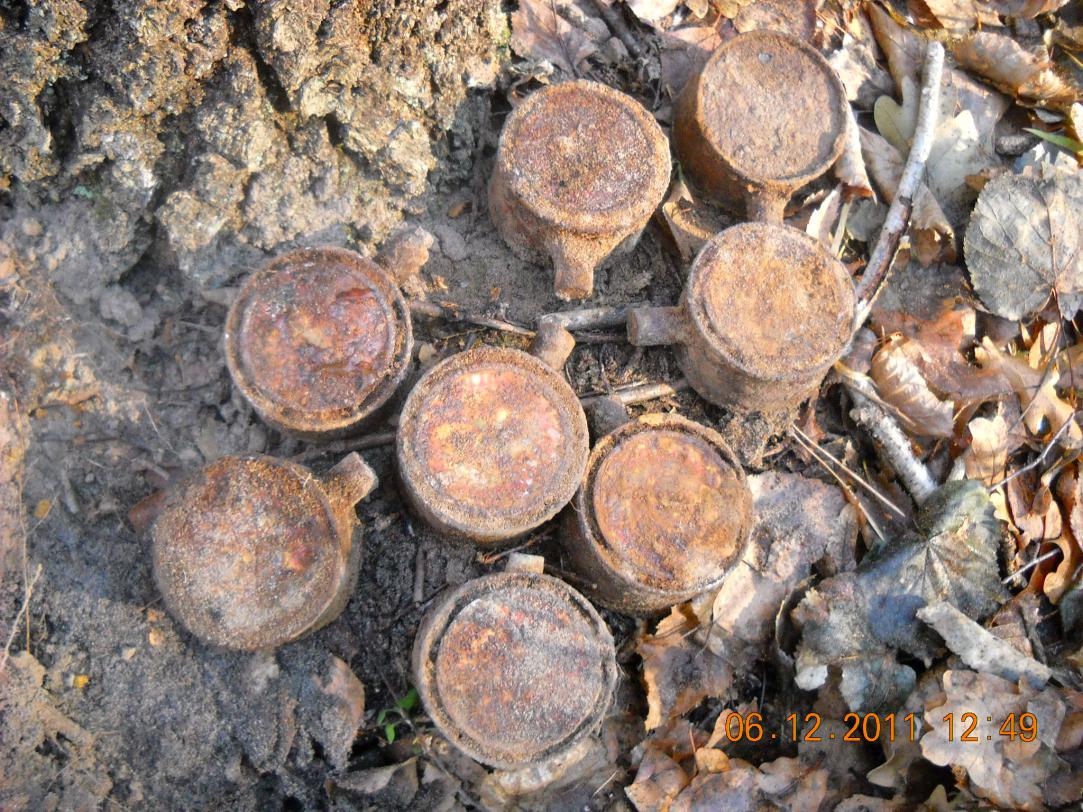

    Что ето за шайбы,диаметром гдето 6-7см,что-то написано по немецки,колпачки снимаются и горло так-ка бы для детона.Одну лопатой розрубил в середине темно серый порошок

    одним слово вы нашли химическую мину (это может быть и дым !а может и отравляющие вещество) с такими предметами не шутят!:beer:

    ОГО!!!!:eek:фигня какая может быть.Хорошо что не имею привычку всякое говно домой тащить.Так и охоту можно себе отбить от покапушок:(

    на крышке ставят пометки вот к примеру расшифровки по цветам)(Зеленый: Fosgen, Табун и Sarin)
    (Голубой: Clark1, 2, 3, 4, Adamsit)
    (Желтый: s-lost, mustardgas)
    (Белый: слезоточивый Газ)
    (Коричневый: mustardgas):smile_9:

    .........твою дивизию....... что может быть........

    Прочёл тексты по ссылкам-волос везде дыбом стал...

    Вот и я раз нашёл снарядик без взрывака,с пустым инициирующим стаканом,а на жопе его-латунная пластина.Думал-агитационный,75мм.Предполагал,что вышибало латунное дно и летели листовочки.Была мысль-достать листовки,но сперва выставил на обсуждение-что это такое.Так вот камрады подсказали,что никакая не агитка,а французский,с первой мировой,но вместо обычного ВВ 50х50 могло быть и ОВ(отравляющее)!В жидком состоянии.:eek:Отвёз к болоту и утопил к чёртовой матери.

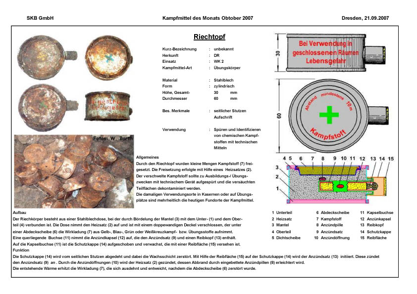

    Если внимательно посмотреть на схемы,то диски стоят как раз в гранатах с мелинитовым наполнением. Хотя гадость ещё та...

    Одну лопатой розрубил в середине темно серый порошок[/QUOTE]
    Я в шоке:eek:

    А потом кто-нибудь другой найдёт, подумает, что обычные противопехотки без запалов - и понесёт домой мемеге делать, со всеми вытекающими...
    Хорошо бы в МЧС сдать.

    Только я не совсем понял: эти мины по WW1 или WW2 ?

    Так это же не обычные вопы, а отрава в чистом виде. Такое надо ликвидировать.

    Это НЕ мины.И по WWII.
