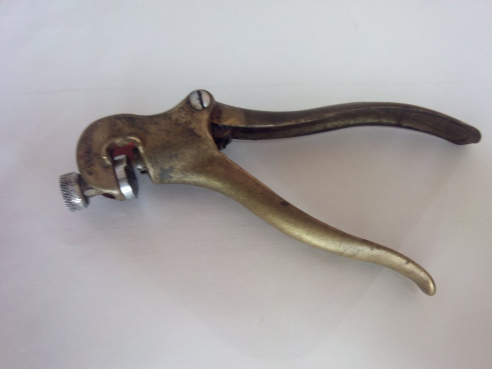

    Помогите определить, что это и для чего?

  3. retnapa
    retnapa Stabsfeldwebel
    944
    Похоже пломбиратор.
    Meuller подобається це.

    Насколько я понимаю, это пломбиратор. Пломбы свинцовые плющить.

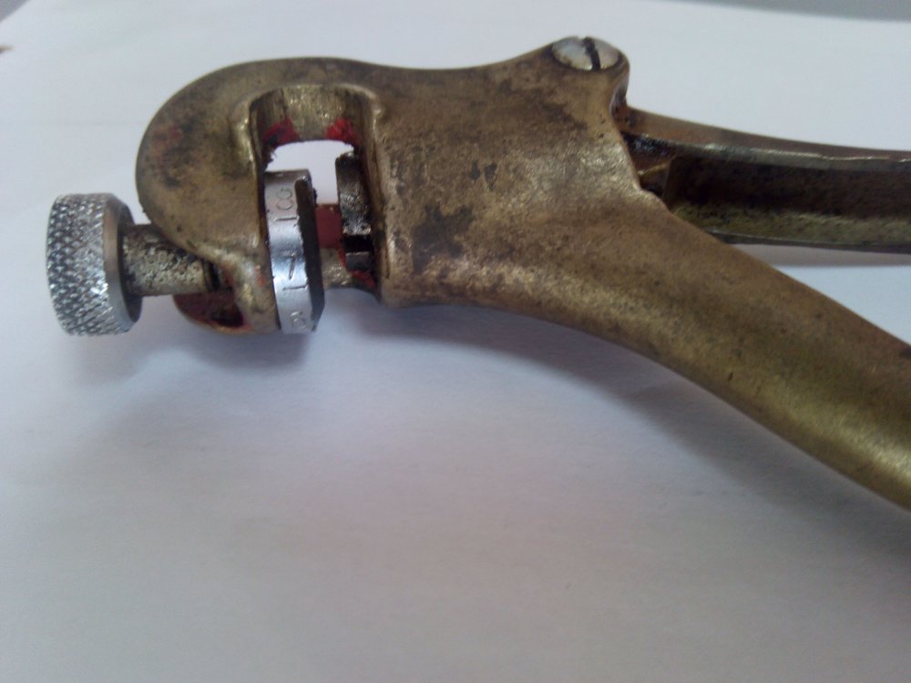

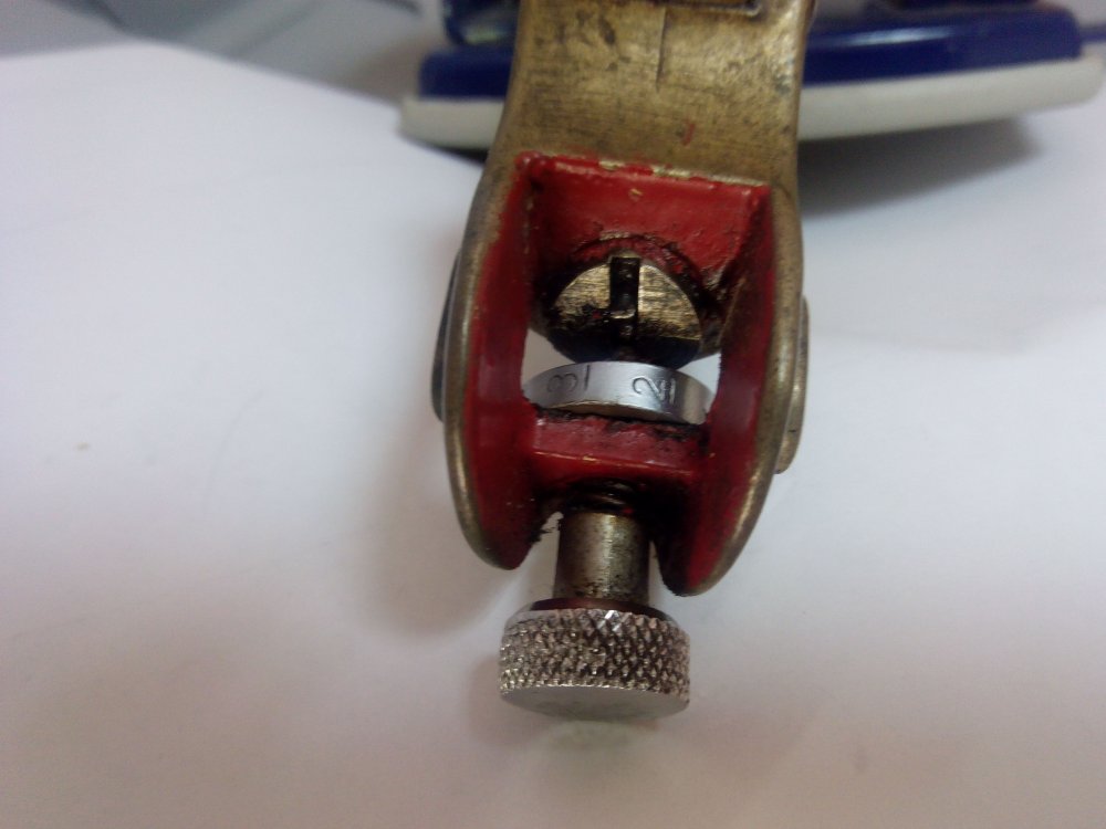

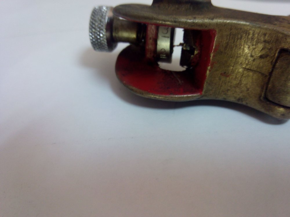

    Не пломбиратор. На последнем фото, из прорези, при сжатии вылазит типа жало треугольное. До белого диска с цифрами, который крутится, жало не достает. Думали что это типа компостер с которым когда то в электричках контролеры ходили. Попробовали, на бумаге не остается никаких следов.

    Если жало , то вполне возможно что это пробойник для ремней или кожаных изделий - такие и сейчас используются.

    Все пломбираторы не могут иметь одинаковые знаки, значит , на "жало" одевается и крепится тот знак который выдается кладовщику или иному человеку имеющему право ставить свою пломбу, со своим номером. Вот поэтому "жало" и достает только до "площадки". Кстати, она должна быть на резьбе и регулироваться - дальше, ближе. Зависит от толщины пломбы.

    Часом не зуби пилки розводити?

    Браво! Так и есть! Разводка для пил!

    Долго ломал голову, но не врублюсь - как полотно туда засовывать и ловить момент нажатия рычага для отжатия зуба? Как происходит это деяние, когда один зуб влево, другой вправо....

    Сначала разводят одну сторону через один зуб, потом вторую соответственно.

    Это пломбиратор.Я таким точно, на элекростанции опломбировал токовые реле.Пломбы пластик с металлической вставкой.

    Это разводка для пил советского производства, по тем деньгам не дешевая, неудачная конструкция, моего терпения работать ней хватило не на долго.

    Всем спасибо. Точно разводка для зубов пилы. Вращая круг с цифрами, меняем угол изгиба зуба.
