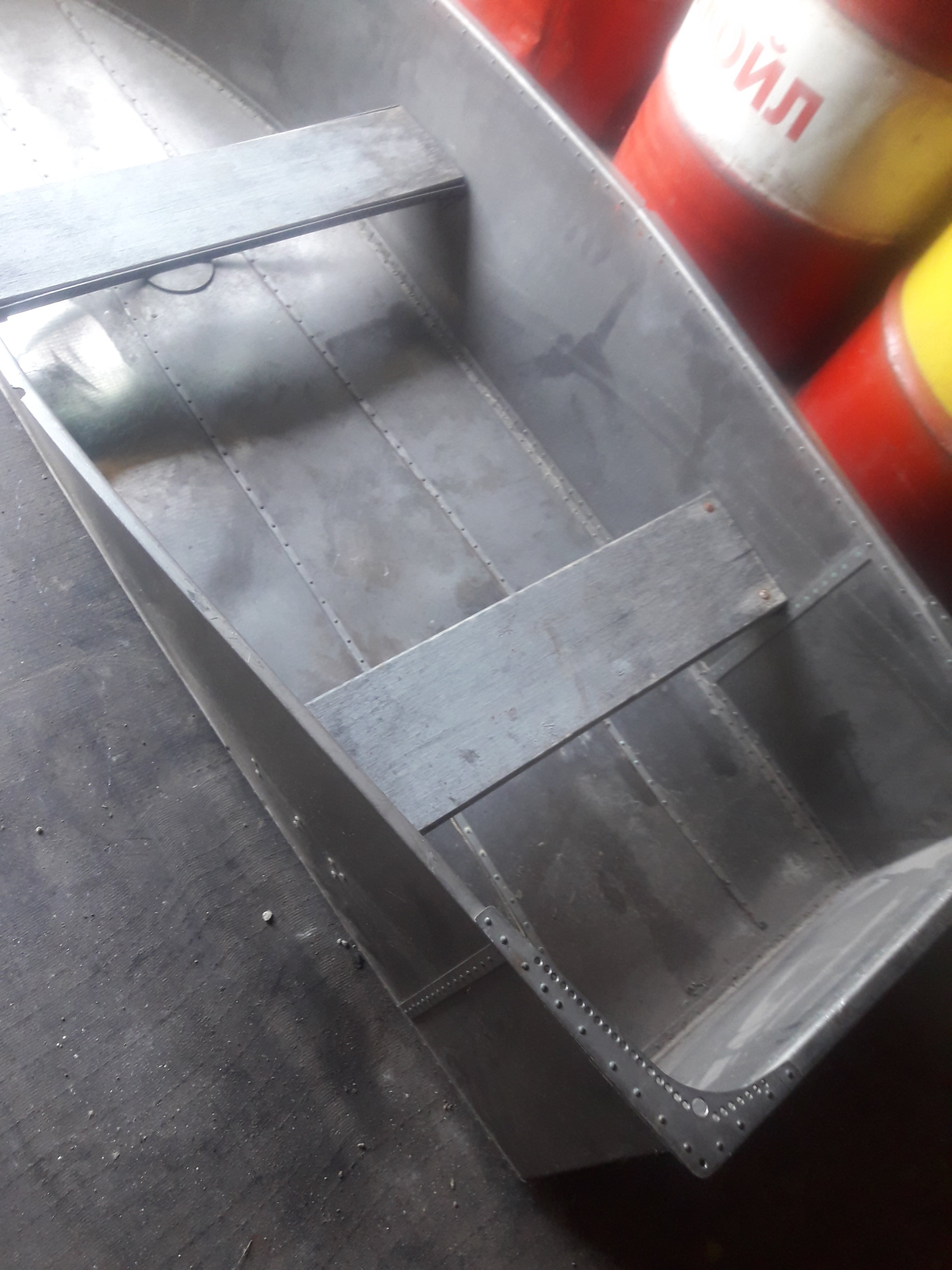

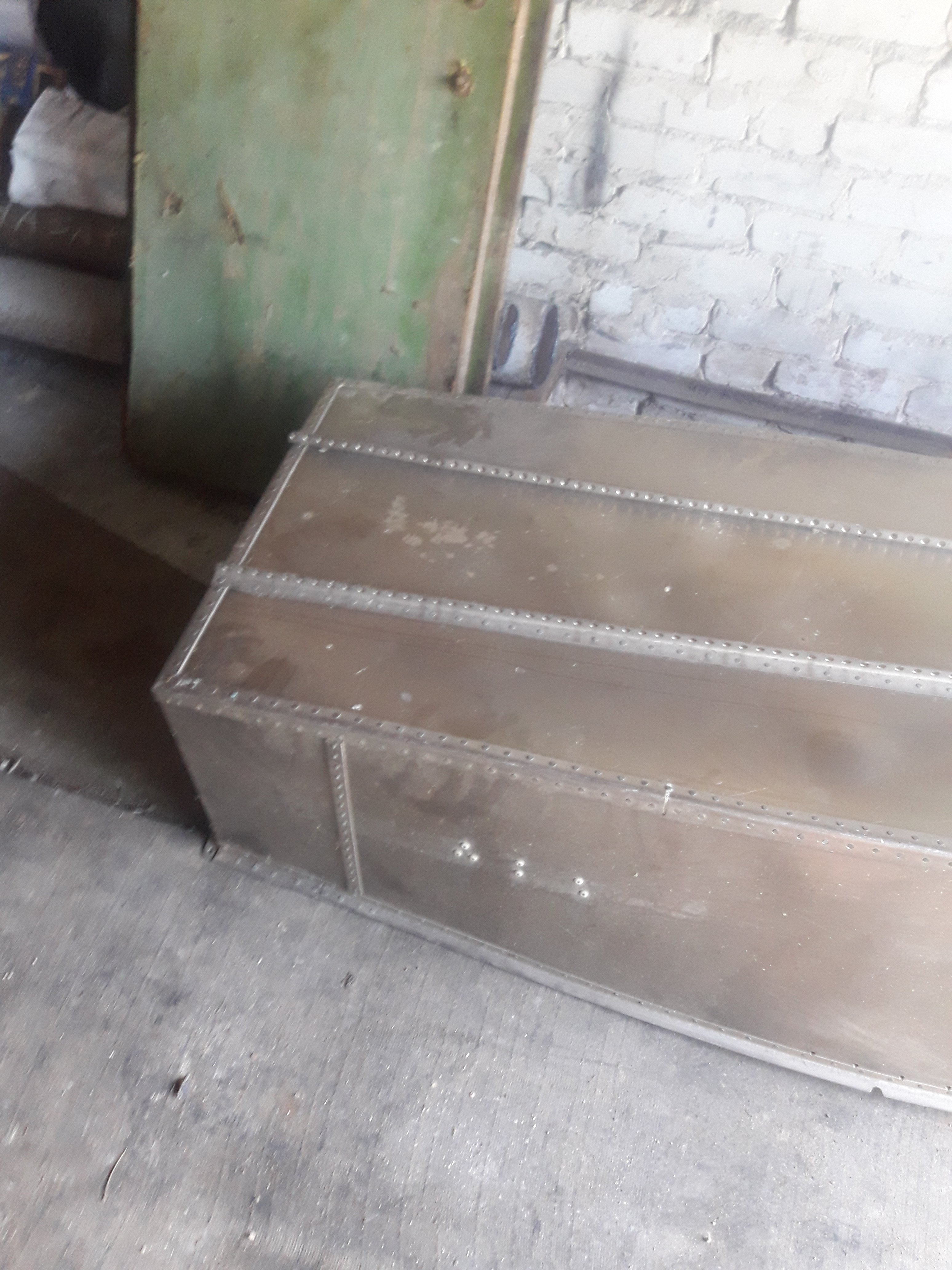

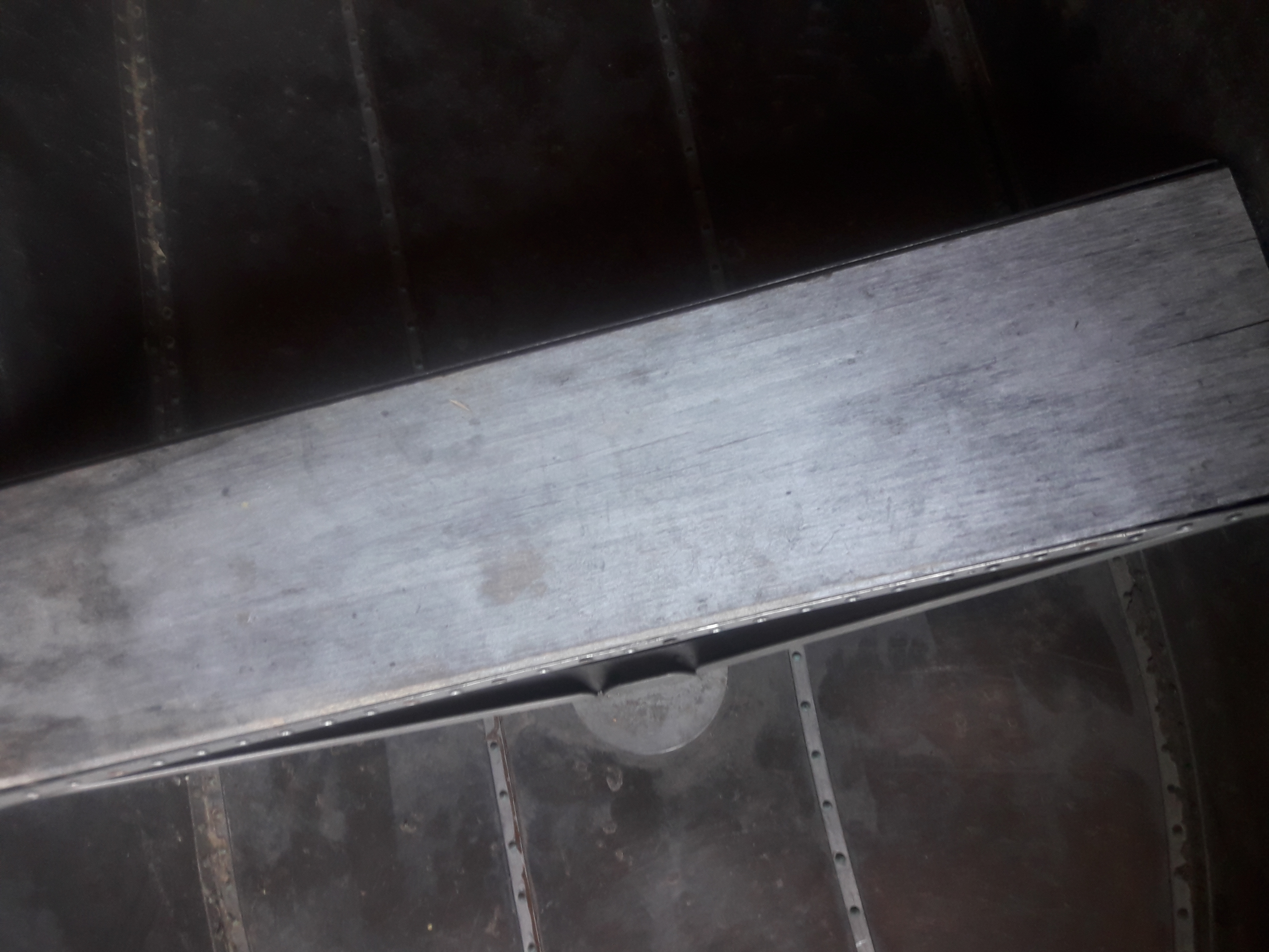

    Доброго, прийшов час трохи розпродати гараж, є в наявності такий човен, матеріал титан, легесенька, з орінтуйте по ціні,вага не пам'ятаю, або 23кг , або 28 , переважу,

    Ото бл...я ті часи були.. коли кожний хоч цвях а мав спи...онерити з підприемства де працював ))) але добре що в когось був доступ до космічних кораблів. зараз можна зустріти такі унікальні вироби, декілька місяців тому в кооперативі емність під воду продавали теж з титану, ото нарол диву давався коли 2 хлопці в ручну грузили "металеву" емність на 4 куби води. )))
    на мою дкмку за ціною не на багато дороще від алюмініевих буде. ~ 10-15к грн
    з мінусів варто відмітити що теплоемність титану приблизно дорівнюю сталі.
    і якщо така лодка постоїть на сонці в +30 то брати її голуми руками буде ще те задоволення, да і як борти які навіть на воді не самі приемні на дотик голим тілом.
    з плюсів це реально її вага та міцність.
    ну і довжина, яка не потребуе паперової волокіти якщо використовувати весла. без двигуна.

    Кг титану на олх 550-650грн,тут й рахуйте, хтось й переплатив би за таку рiч,але зараз часи такi,що нiхто не бачить завтра,й тому попит на все дуже малий,а так рiч просто супер.

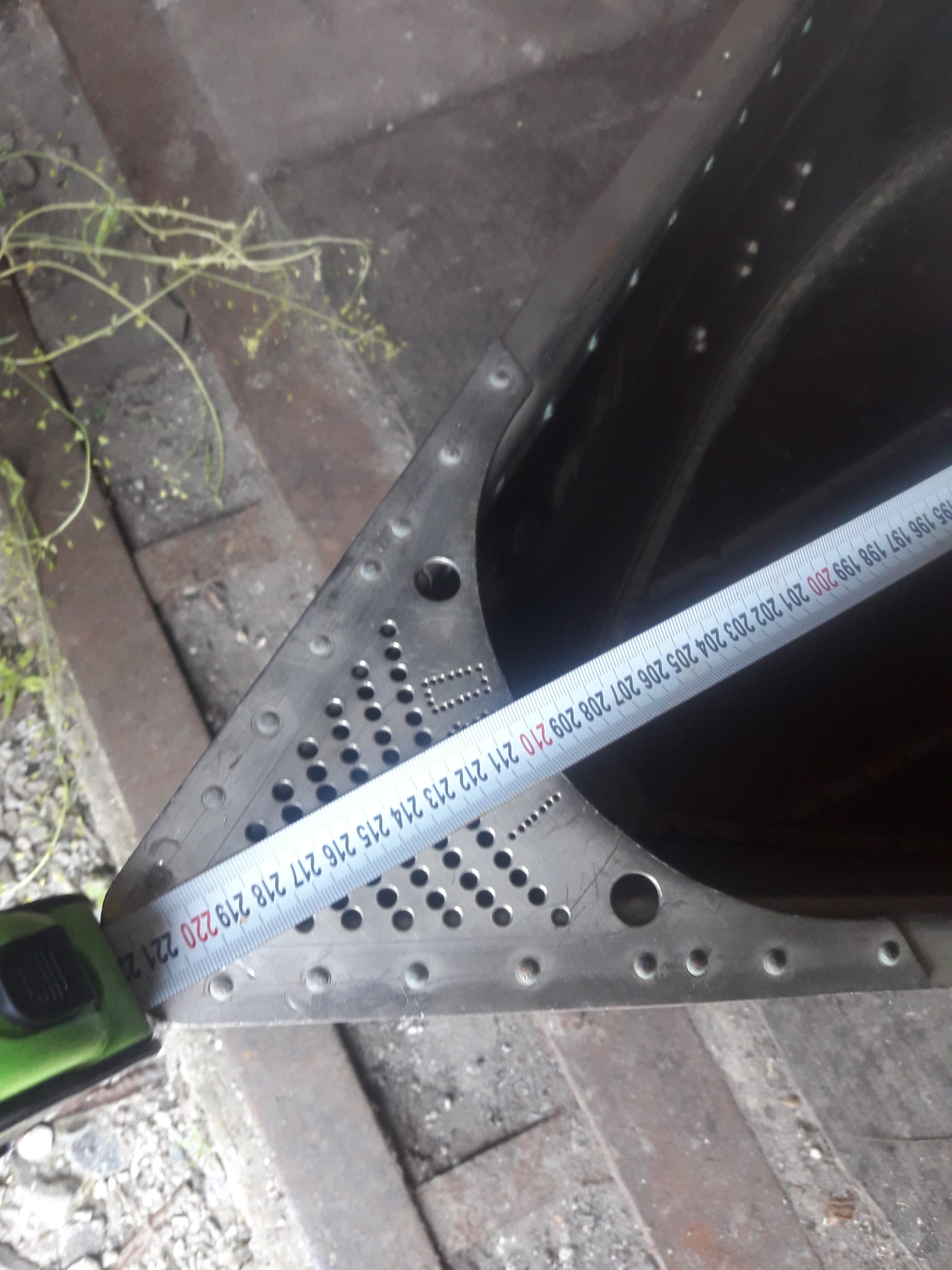

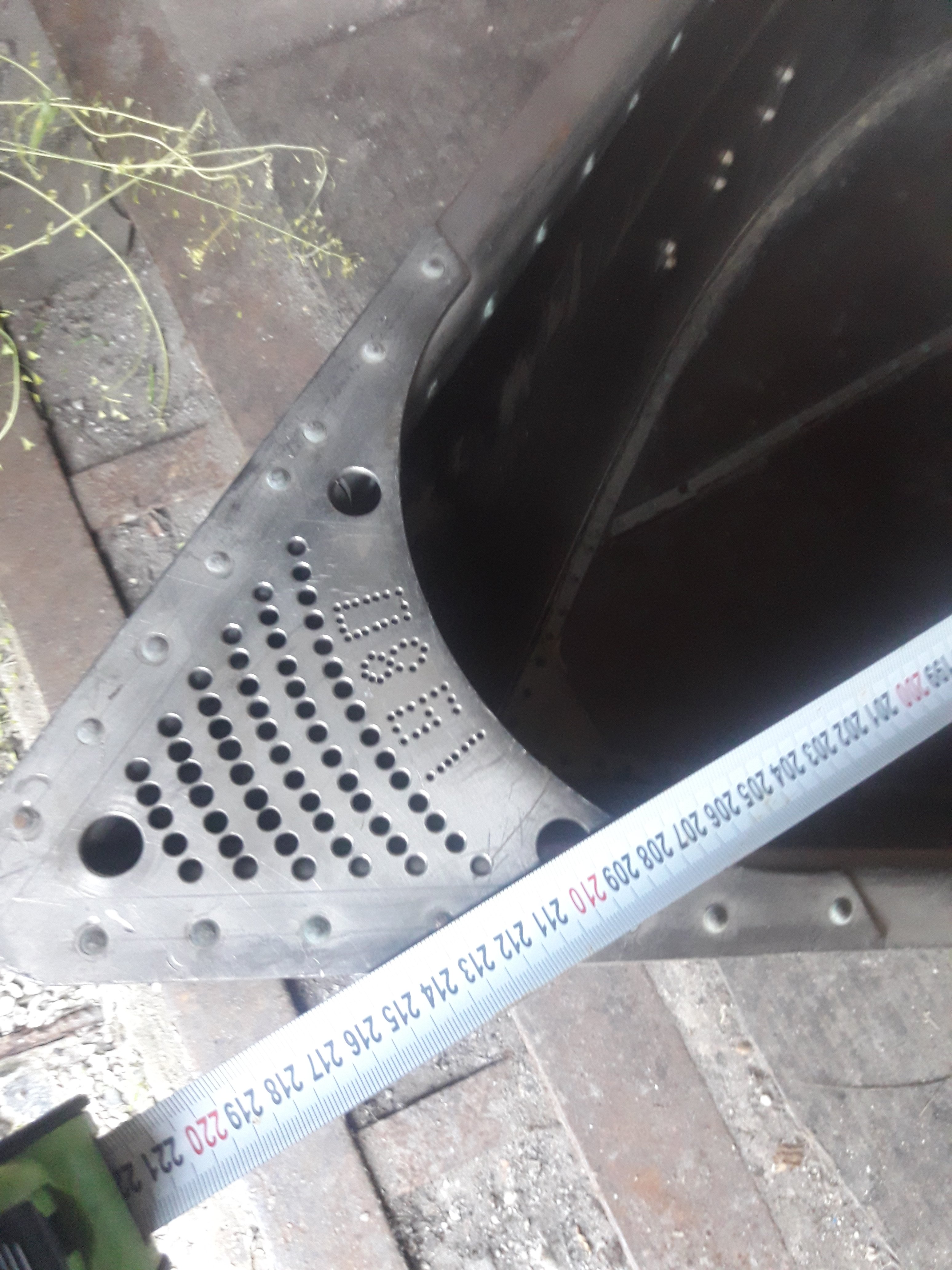

    1 - откуда известно, что материал именно титан? Лодки на подобие таких выполнялись из алюминиевых сплавов или дюралюминия. Теперь по заблуждениям - по весу - титан в полтора раза тяжелее алюминия. Потому приводить примеры с емкостью на 4 куба с алюминием проще. Потому в неответственных узлах применяется именно алюминиевые сплавы, а не титановые - весовая отдача лучше.
    2 - учитывая удельную плотность титана и требования к твердости инструмента - алюминий проще сверлить и клепать. Часть клепки с "продавливанием" верхней пластины не свойственна титановым элементам.
    3 - если же это действительно титановый сплав (тут марка в таком случае не самая высокая), то ни о каких "несунах" на производстве идти речь не может. Титан в советской промышленности - крайне дорогой и подотчетный материал. С такими материалами работали только заводы высокого машиностроения, авиа- и космической отрасли. Вынести металла на лодку в 1980 году было невозможно. Это не стройка или колхоз - не нужно мерять всю промышленность мерками третьесортных заводов и учреждений. Учитывая то, что клепка производилась машинным способом, возможно предположить, что это либо модель лодки для народного хозяйства, поисковый вариант конструкторского бюро или, что не редко делалось, подарок коллектива руководителю или главному инженеру.
    Потому тут сперва нужно определить объем материала с учетом толщины и площади поверхности, а потом по весу определить плотность и определить металл.

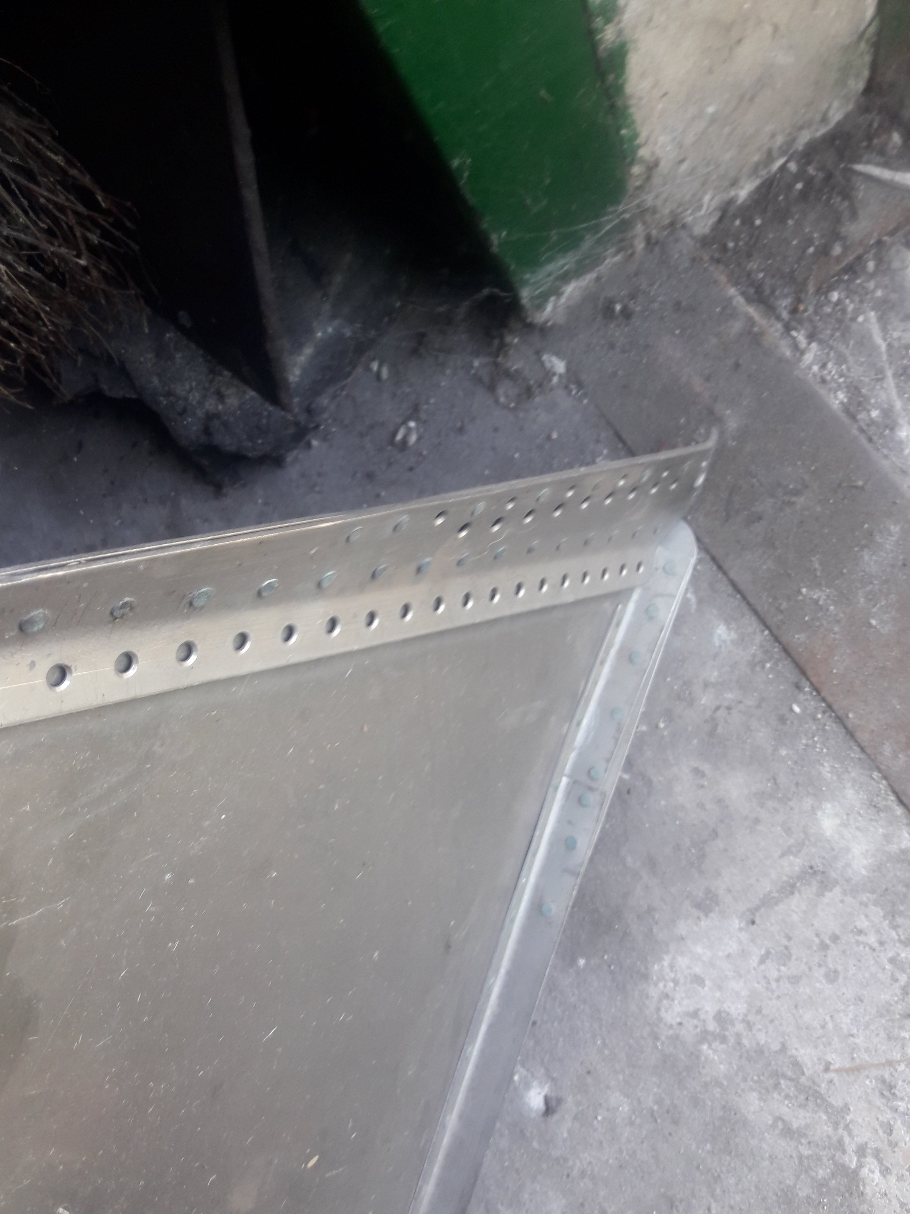

    Определить можно в принципе и по нескольким вариантам - их там много, но я помню два.
    Царапание металлом стекла - если нержавейкой - поцарапает, но следа не будет. Если титан - не поцарапает, но будет след. Если алюминий - не будет ничего.
    И можно по искре - титан дает белые искры, алюминий не искрит вообще.

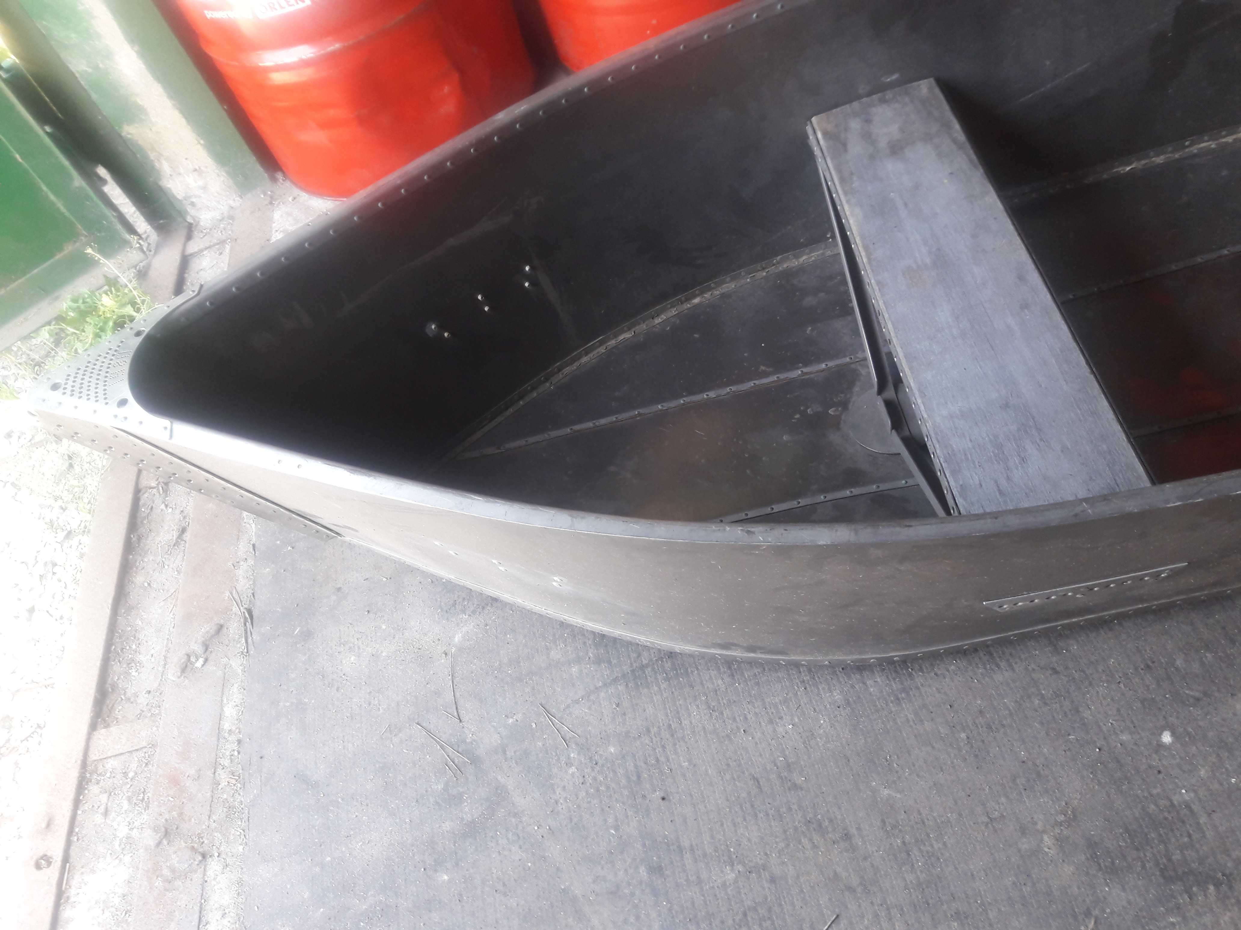

    Нет отверстий под вёсла. А как она плавать должна? Такое впечатление, что она не доделана.
    "Как два пальца". И не такое выносили. Ни кто титан на лодку не выносил, это смешно и безсмысленно. Лодку делали на заводе, а потом вывезли уже готовое изделие, и не тайно, а через проходную "порешав" вопрос с режимом.

    Дякую за відповіді, титан 100%. Знайомий займався кольоровими металами, він її і купував , виготовлена вона була на заводі на Донбасі, де я не пам'ятаю, хоча він і говорив,

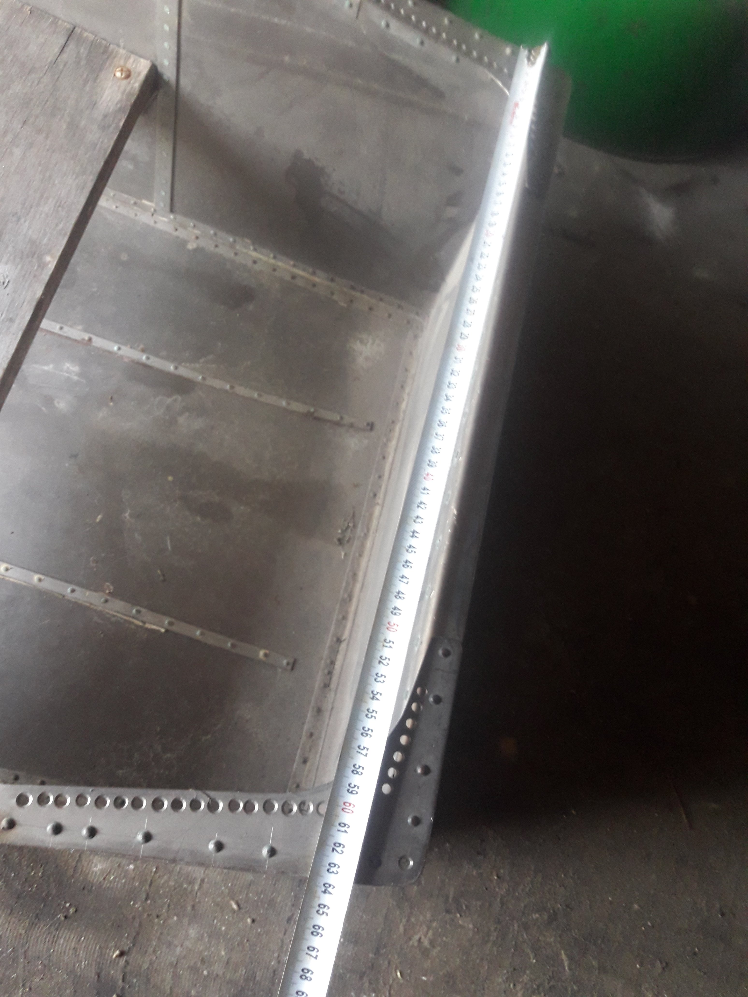

    Ну титанова, але конструкція неустойчива як на мене можна тонуть як на обичній. За 15 к ліпше вже Казанку чи Южанку знайти

    Товарищ леприкон, я не знаю где и в какой стране вы родились, но в 1980 году, до начала перестройки массовой кооперативизации, вынести такие вещи было практически равно сроку. Сроков таких было достаточно для понимания людям (т.к. жадные идиоты были всегда) и материально ответственные люди на производстве это знали. Особенно на заводах по применением редкоземельных металлов или специальных и высоколегированных сплавов. Даже в 1986 году контроль был достаточно серьезный. К примеру, на производствах связанных с Чернобыльской зоной было несколько случаев воровства небольшого кол-ва титанового листа - по известным мне данным людей отработал Комитет быстро и они отправились в "дальнюю дорогу". А вот то, что началось в 1990-91 и далее - вот это было классическим воровством с тягянием всего что плохо лежит. Ну а то, что творится сейчас на производствах - знает любой директор или начальник производства - воровство повальное, не смущают даже камеры. Особенно на строительстве. делаем вывод, что существующий общественно-политический строй - зло?)) Потому не стоит видеть все в черно-белых тонах. В фашистской Германии строили прекрасные автобаны, самолеты и автомобили, технику и оборудование, а работники производств за счет профсоюзов и партийных ячеек НСДАП раз в год получали путевки и оплачиваемые отпуска не считая льгот на медицинское обслуживание и обучение, чего на уровне госполитики не было в большинстве развитых европейских стран того времени. Потому позиции фашистских партий в Европе и в Америке до войны были достаточно крепки. Особенно хорошо они чувствовали себя в Англии и США - советую поинтересоваться уровнем поддержки риторики данных партий и кол-ва людей на съездах. И при этом в области внутренней свободы и террора части населения к 1942 году - совершенно черное, бесчеловечный строй (кстати мало чем отличавшийся от общественного уклада и системы управления части государств в средневековье или той же римской империи - так, что очень даже с этой точки зрения "человеческий") Ну а СССР в 30-е годы по многим показателям на голову был выше любой капстраны в разделе среднего образования для рабочего класса, медобслуживания и т.д. И только на этом фоне, на фоне борьбы профсоюзов, активную часть которых составляли тогда коммунисты или социал-демократы, капиталистический мир развитых стране пошел на уступки в целях самосохранения и недопущения революции и беспорядков с забастовками (нормальная классовая борьба - у нас Маркса не любят, что глупо, а во всем остальном мире он обязателен в программе политологов и экономистов), и в конце концов пришел к тому общественному договору, который есть сейчас, таким образом победив по уровню предоставления благ в конце 50-х-60-х советскую модель - и все это из-за борьбы с общественной моделью "советов". Но по некоторым позициям до сих пор не перекрыл, но по большинству перекрыл с запасом. Дает ли это право называть германию того времени или СССР - "светочем силы рабочего класса" - нет, Дает ли это право называть "тюрьмой народов" и "оруэловской" страной - тоже нет. Потому еще раз - видеть все вокруг в прошлом в черном цвете, а современность в белых одеждах - удел глупых и зашоренных людей, обычно плохо образованных и не умеющих анализировать. В целом националисты, коммунисты и рашисты-фашисты во все времена всегда идут по пути отрицания всего хорошего в прошлом, ради светлого будущего (и, кстати, им всегда кто-то мешает в прошлом быть успешными - московиты, укры, евреи, коммунисты, фашисты, "коллективный Запад", "гадящая британка", краснокожие или длинноухие - кого-то обязательно записывают во враги))). Прошу Вас не принимать это на свой счет.
    Что касается предмета - конечно заводское производство, например цех опытного производства. Что касается устойчивости - как и большинство безкилевых лодок речного плоскодонного класса - она не высока. Что касается сравнения с Казанкой или Южанкой - конечно они гораздо более устойчивы за счет более низкой метацентрической высоты, но на то они и типовые модели, дошедшие до производства, чтобы соответствовать ГОСТам. Стоять в это лодке на малом даже волнении попросту опасно. Данная модель - уверен - в единичном экземпляре - т.е. считайте уникальная. Хотя ее ценность невысока т.к. область применения - малые пруды или ставки без волнения. С учетом неприменимости свойств титана в эксплуатации данного плавсредства его цена не сильно выше сопоставимых цен на алюминиевые или дюралевые лодки. Конечно сейчас вероятность продажи данного плавсредства мала, но при продаже ее на многих площадках она вполне возможна.

    Напевно Ви з титаном і неіржавкою зовсім не працювали) Ці методи ну зовсім не підходять а от по іскрі якраз можна.

    Цікаво як ця плоскодонка попливе з двигуном 20-30 к.с.)))
    Про метал нічого не скажу, але з чого вона виготовлена не впливає на помилковість конструкція човна. Її робили люди дуже далекі від човно-будівної промисловості.
