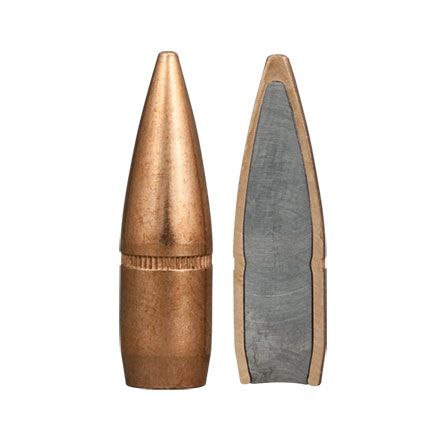

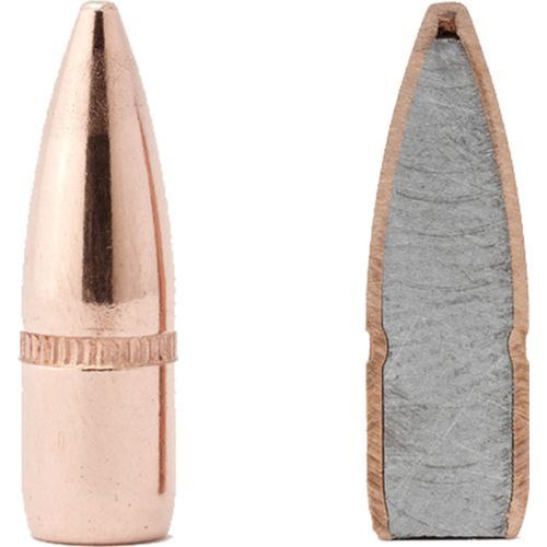

    Кулі FMJ (Full Metal Jacket) є найдешевшими у виробництві. Їх можна впізнати по цільному носику і відкритому денцю, через яке видно свинцеве осердя. Виробляється куля так: спершу оболонка у кілька етапів обтискається матрицею, формуючи тонкий цільний носик. Потім ззаду, з денця кулі, у оболонку запресовується свинцеве осердя. На практиці, звісно, трошки більше етапів, але суть це не міняє.
    IMG_20221122_195529_865.jpg IMG_20221122_195601_818.jpg IMG_20221122_195633_468.jpg IMG_20221122_195643_701.jpg IMG_20221122_195649_616.jpg
    На жаль, у куль типу FMJ та FMJ-BT є вроджені недоліки. Перший - нерівностінність оболонки, яка виникає при обтисканні носика і робить кулі не концентричними. Другий - відсутність чіткого перпендикуляру денця кулі до її поздовжньої осі. Через це при обертанні такі кулі мають збільшені прецессію та нутацію - "паразитні" явища, що збільшують розсіювання. Куля летить у ціль не строго по прямій, а по своєрідній спіралі вздовж прямої.
    Існують виробники, які роблять дуже точні кулі типу FMJ. Це, наприклад, Lapua із кулею D46 FMJ-BT. Однак це радше виключення. Масові кулі типу FMJ не є цільовими, і на це є об'єктивні причини.

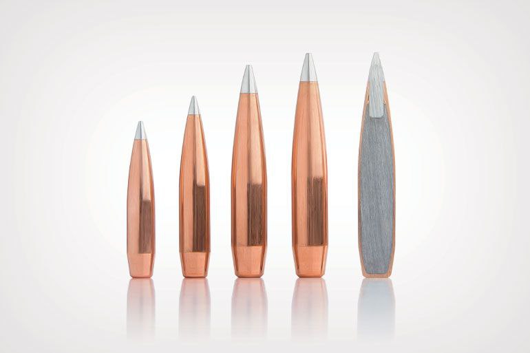

    Матчеві кулі робляться не так, як FMJ. Більшість із них звуться OTM (Open Tip Match, "цільова з відкритим носиком), або ж HPBT/BTHP (Hollow Point Boat Tail, "пустотілий носик, звужена корма").
    Оболонка матчевої кулі формується не від носика, а навколо її денця. Мідні стаканчики витягуються, підрізаються по довжині, потім у них вставляється свинцеве осердя, і усе це запресовується з боку носика, під яким залишається трошки простору.
    Такі кулі відрізняються чудовою рівностінністю оболонок, а їх денце строго перпендикулярне до їх осі. Тому і летять до своєї цілі вони значно точніше. Відповідно, вони мають слово "match" (цільові) у назві. Але при цьому вони дорожчі за FMJ - і патрони з ними також.
    Найвідомішою цільовою кулею є SMK, Sierra MatchKing. Куля SMK .308 вагою 175gr знайома усім снайперам у світі, бо саме нею стріляють снайперські комплекси М24 та М40 Армії та Корпусу морської піхоти США. Снайперський патрон NATO з такою кулею зветься M118LR, є ефективним проти незахищених цілей на відстанях до 1 км.
    IMG_20221122_200339_181.jpg IMG_20221122_200347_099.jpg IMG_20221122_200354_006.jpg
    Носики (meplats) цільових куль типу OTM можуть виглядати неохайно і нерівномірно. Це не дуже заважає їм точно летіти у ціль, але деякі стрільці морочаться із їх ручною підрізкою та вирівнюванням.
    Інші виробники куль оснащують свої цільові кулі пластиковими (або алюмінієвими) балістичними накінечниками. Завдяки ним кулі мають однакові красиві носики. Хоча по суті це такі ж самі кулі типу HPBT/OTM, просто з додатковим елементом.
    Найточнішими з таких куль є Hornady A-Tip. Технологія їх виготовлення передбачає, що кулі вкладаються у пачку саме в тій послідовності, у якій їх видає конкретна пресувальна машина. Завдяки цьому вони майже однакові по всім параметрам. Значно ближчі, ніж кулі одного типу, але зроблені на різних пресувальних машинах.
