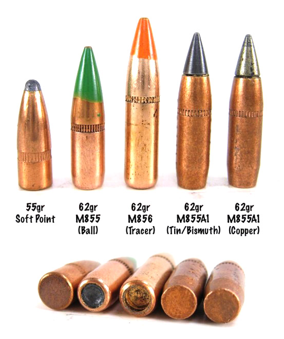

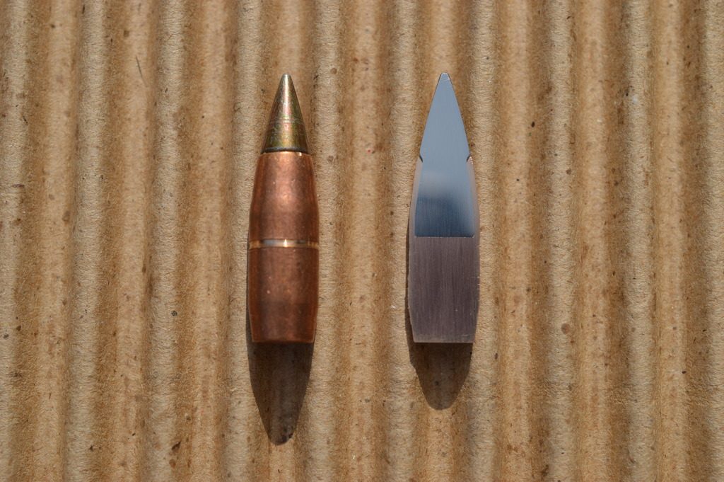

    А вот новая американская бесвинцовая пуля повышенной пробиваемости для М4 и М16.
    M855A1 в разрезе
    В головной части новой пули находится стальной закалённый наконечник, а основа пули изготовлена из сплава висмута и олова, вес пули составляет 62 гран (4 грамма). В 2007 году она была отправлена на армейский тест, в 2009 году испытания были приостановлены и-за проблем сплава висмута и олова (неустойчивость к тепловым перепадам при интенсивной работе оружия), в итоге сплав был заменен на медь при сохранении веса и габаритов пули. С 2010-го по 2011-й год было использовано 30 миллионов патронов с пулей M855A1, с 2010-го по 2012-й Alliant Techsystems поставила армии США 350 миллионов патронов с пулей M855A1. С 2010-го по 2013-й новая пуля позволила не выбросить в окружающую среду 1994 тонны свинца. Пуля имеет повышенную пробивающую способность (выпущенная с винтовки М4 пуля способна пробить 9.5 мм. мягкой стали на расстоянии 350 метров, а выпущенная с М16 — на расстоянии 400 метров) и останавливающее действие.
