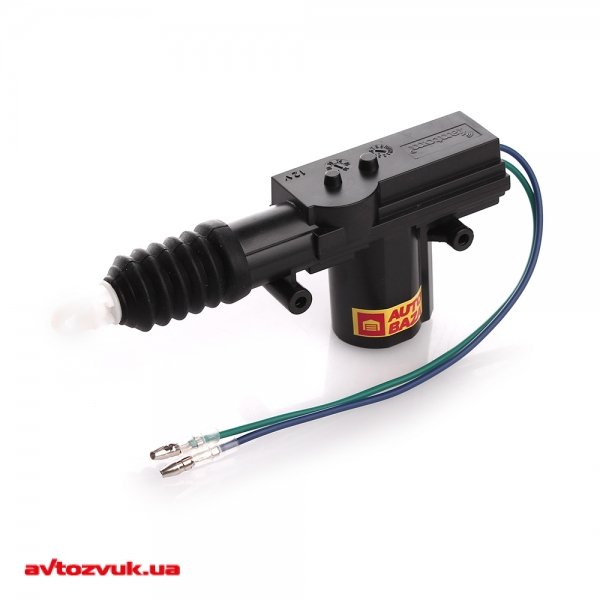

    Если Вас интересуют двигатели с линейным перемещением, попробуйте вот это.
    центральный замок авто.
    Он имеет ход до 20 мм и питание 12 вольт,ток не помню ,но не большой.
    Он организован на обычном электродвигателе
