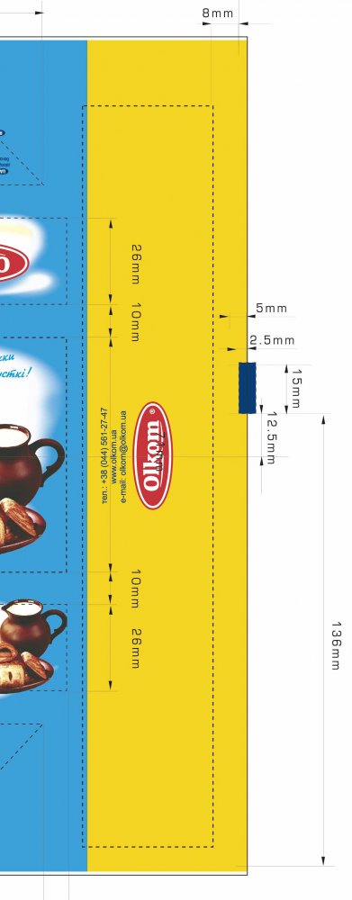

    Друзья-камрады,а вы обращали внимание на метку чёрного цвета на различного типа упаковке?
    Инет об этом говорит по-разному,от маркера для упаковочной машины до обозначения степени натуральности продукта.Как считаете?

    Это цифровые штрих-коды в них больше информации чем в обычных

    Ответственно заявляю, так как сам занимаюсь упаковкой. Это фотометка для упаковочной машины! Цвет используется такой какой есть в дизайне. Поэтому они бывают чёрные (самые частые), ну и зелёные, красные, синие и т.д.
    Не верьте всякой херне про натуральность.

    Если Вы имеете ввиду вот это:
    То это действительно метка для упаковочной машины. Сам сейчас потею над наладками нового станка.

    Поддержу тему, так выглядит фотометка на упаковки фольги, чисто техническая вещь....никакой мистики :)

    Добрый вечер , уважаемый камрад, метка посередине , это ленточный дизайн, старые совковые станки, и тд. .....может мазаться краска, серый полиэтилен, производитель экономит на всем....никуда бежать не надо, выбирайте продукт по качеству самого продукта а не по качеству упаковки...

    Есть несколько видов производства упаковки.
    1) производство упаковки, а потом фасовка в готовую упаковку продукта. Т.е. одна линия производит упаковку, а потом с помощью человека фасовка продукта в готовую упаковку. Меньше денег надо для начала. Подходит для не больших предприятий или, где фасовка продукта затруднена на автоматической линии (например нарезка красной рыбы)
    2) производство упаковки с дальнейшей фасовкой продукта. Т.е. одна линия для производства и фасовки. Один оператор, который следит за этим. Т.е. это также линия по производству упаковки, к которой подключен узел разфасовки.
    Обычно эти метки используются для второго метода фасовки продукции. Это так называемые метки, которые считывает фотодатчик на машине и контролирует край пакета. Чтобы минимизировать труд оператора.
    Надеюсь не многу букаф?

    Вот ссылка на то, как производится тюбик для зубной пасты
    Собственно по этим меткам он отрезается
