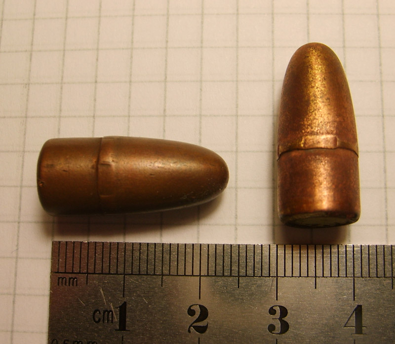

    Просветите от какого оружия пули.Найдены на немецких позициях 43 года.Калибр 10мм,длина 23мм.Спасибо.

    4. Пули не магнит. На некоторых есть мелкие коцки

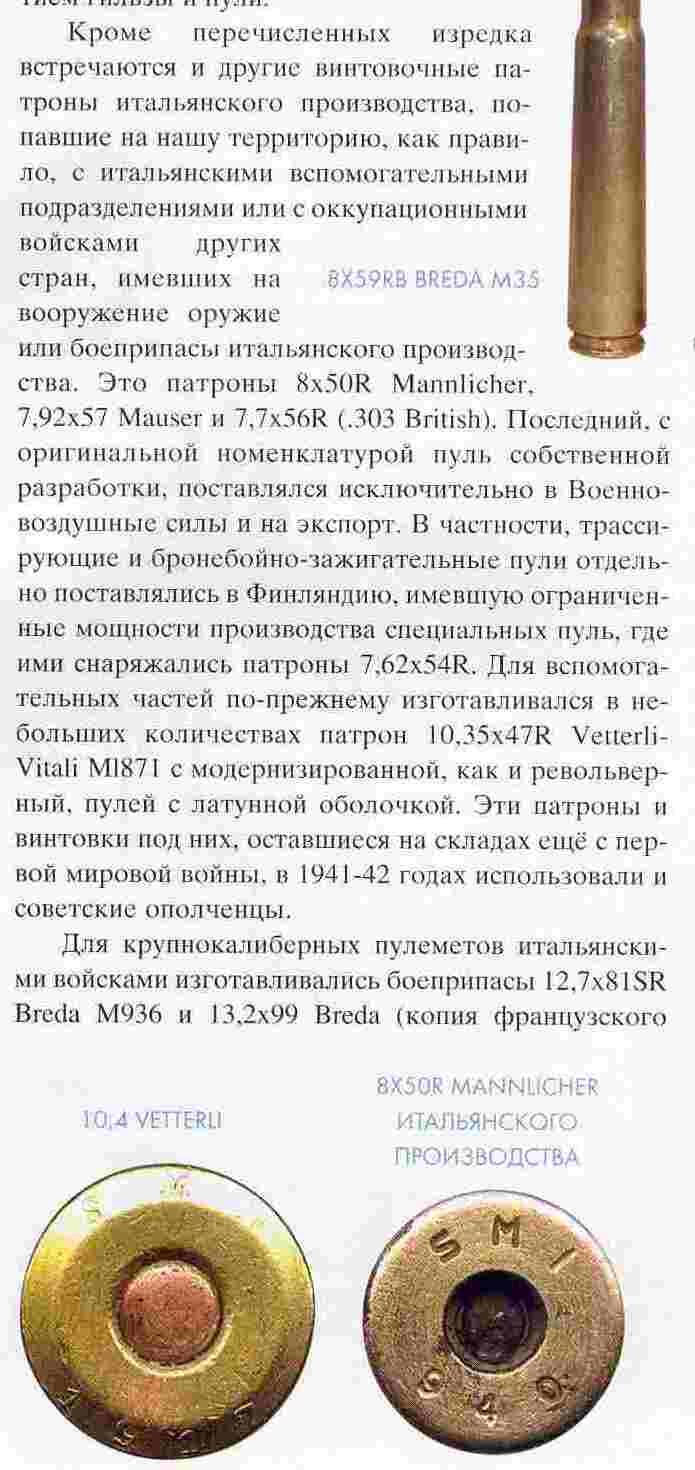

    Я свою версію можу підтвердити документально...а ви? ;) Див.скан.

    Пули были найдены в разных местах на расстоянии нескольких километров,обе возле немецких окопов,в восточной Украине.Хотя тут и бывал Махно,всетаки мне кажется что ими стреляли в 43-ем.Партизан тут не было(степи).Итальянцев тоже.Может нашим выдавали какое было оружие,лишь бы в атаку.

    Таки макаронники! "Для допоміжних частин і досі виготовлялися у невеликій кількості набої 10,35мм...з модернізованою кулею". ;)

    "В конце октября /вочевидь, 20-21 числа/* 1941 итальянцы штурмовали и взяли г. Сталино. Основную роль в этом сыграли части подвижной дивизии (италь. — «celere») «Principe Amedeo duca D’Aosta». В немецком коммюнике были особо отмечены действия 3-го полка берсальеров и кавалерийского полка «Lancieri Di Novara». К концу ноября 1941 г. после тяжелых уличных боев дивизии «Amedeo D’Aosta» и «Pasubio» овладели Горловкой, а дивизия «Torino» захватила еще один шахтерский город — Рыково.
    В Никитовке 80-й пехотный полк «Roma» попал в окружение (74-я советская стрелковая дивизия постаралась), но сумел после недели боев вырваться из кольца благодаря помощи чернорубашечников из легиона «Tagliamento».

    Наступление,август-сентябрь 1943.Донецкая обл.В том месте воевала немецкая дивизия,партизаны возможно и были участвовали они в наступлении.Хотя везких доказательств нет,это все только предположение.

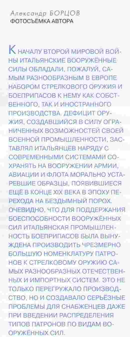

    Дані про 400 тис. стволів Веттерлі/Веттерлі-Віталі зі статті
    "Оружие ополчения"
    http://westfront.narod.ru/opolchenie/dno_arms.htm
