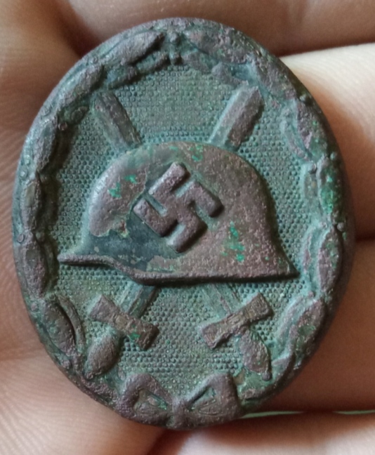

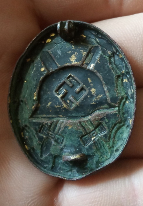

    Доброго времени суток,камрады.
    Пришла сегодня долгожданная раняха, всё никак не доходили руки купить,а вот сподобился наконец то.
    Как лучше почистить слегка, убрать окисел красный? Чтобы вид немного приобрела.
    Почитал немного,рекомендуют :
    1. Мыло
    2. Средства бытовой химии содержащие трилон-б,щавельку либо муравьиную кислоту.
    Может кто посоветует дельное, опираясь на собственный опыт реставрации.

    Я б рекомендував механічну чистку з допомогою оптики, але це вже для задротів)))
    Мило ніколи не зашкодить, тому рекомендую тиждень-півтора помити в милі(але з ретельним контролем процесу)... якщо ж мило не принесе потрібного результату- слабкий розчин щавельки та легка механічна чистка. Цей процес варто також контролювати...( під мех. чисткою, маю на увазі чистка зубною щіткою поміж миття в щавельці).
    Також повністю реально відновити голку, що і Вам рекомендую після чистки знаку.. голку можна буде помалювати та зістарити під загальний пейзаж)

    А от щавельки краснота на латуни не пойдет?
    С уважением.

    Хозмыло, но процесс долгий.

    Замочил в мыле. Буду пробовать чухать зубной щеткой с коротким ворсом.

    Примерно так.

    Можно попробовать зеленую патину смыть ВД-40

    я тоже за хоз мыло,кислоты могут дать красноту- а игла есть?

    Мыло хоз и зубная щетка
    Дней эдак 3-5,каждый день доставайте и чистите смотря на результат

    Хоз мыло.однозначно.Оно как раз все зелёное и уберет.

    А красноту рыхлую поверху чутка снимет?

    Краснота, остаётся как правило,но иногда становится чёрной.рыхлость да после щетки уходит.

    Значит так,камрады. Спустя 1.5 дня пока такой результат. Закинул ещё а мыло
  22. Поліщук
    Поліщук General-major
    37
    67
    Вот. Пошоркал щеткой,и опять в баньку. IMG_20200417_215848.jpg IMG_20200417_215631.jpg

    Как вариант, рекомендовал бы мягкую латунную щетку. Такая может найтись у ювелиров (если есть знакомые).
    Латунную проволоку можно найти на барахолках. Диаметр от 0,2 и выше. Раньше не знал, а она бывает мягкой и весьма даже упругой, сродни сталистой. Мне как-то попалась: диаметр подходящий, а почти пружинит. Нужна была для оплетки на рукоять сабли. Пришлось отжигать.
    Бывает, встречается в фильтрах промышленной гидроаппаратуры.

    После Великодня вытащил из мыла раняшку,пошоркад щёткой,потом губкой грубой с чистящим. Получается как то так пока. Ждать ли,что металл очистится от коричневого налёта или это уже финиш?
    П.С. закинул опять знак в мыло. IMG_20200420_143545.jpg IMG_20200420_143556.jpg IMG_20200420_143603.jpg
