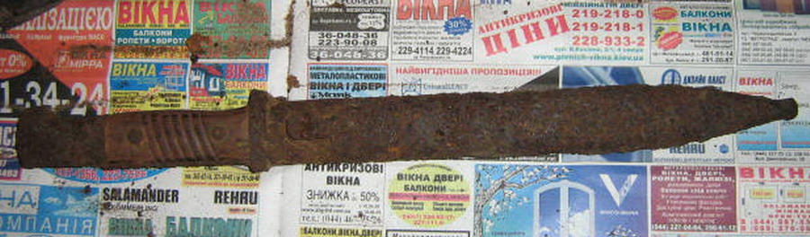

    Швейк замочил штык в вд, через 5 минут смог вытащить из ножен клинок: сохран лезвия супер - сохранилось около 50% воронения, клинок покрыт лёгкой оранжевой ржавчиной. Жалко что одна из щечек рассыпалась, она контактировала с жабой. Жаба тоже сохранилась, но рассыпалась у меня в руках сразу же после того как я выкопал шн.

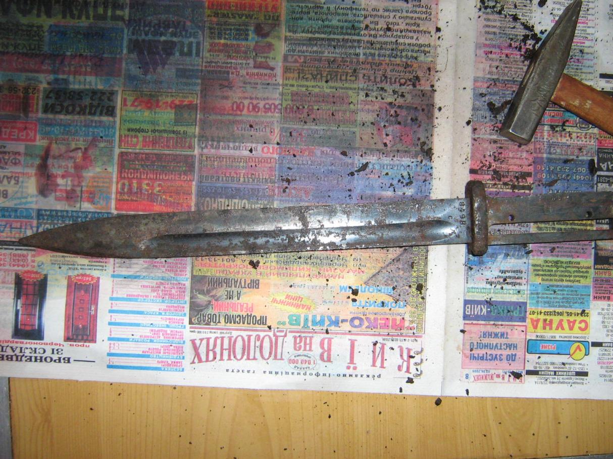

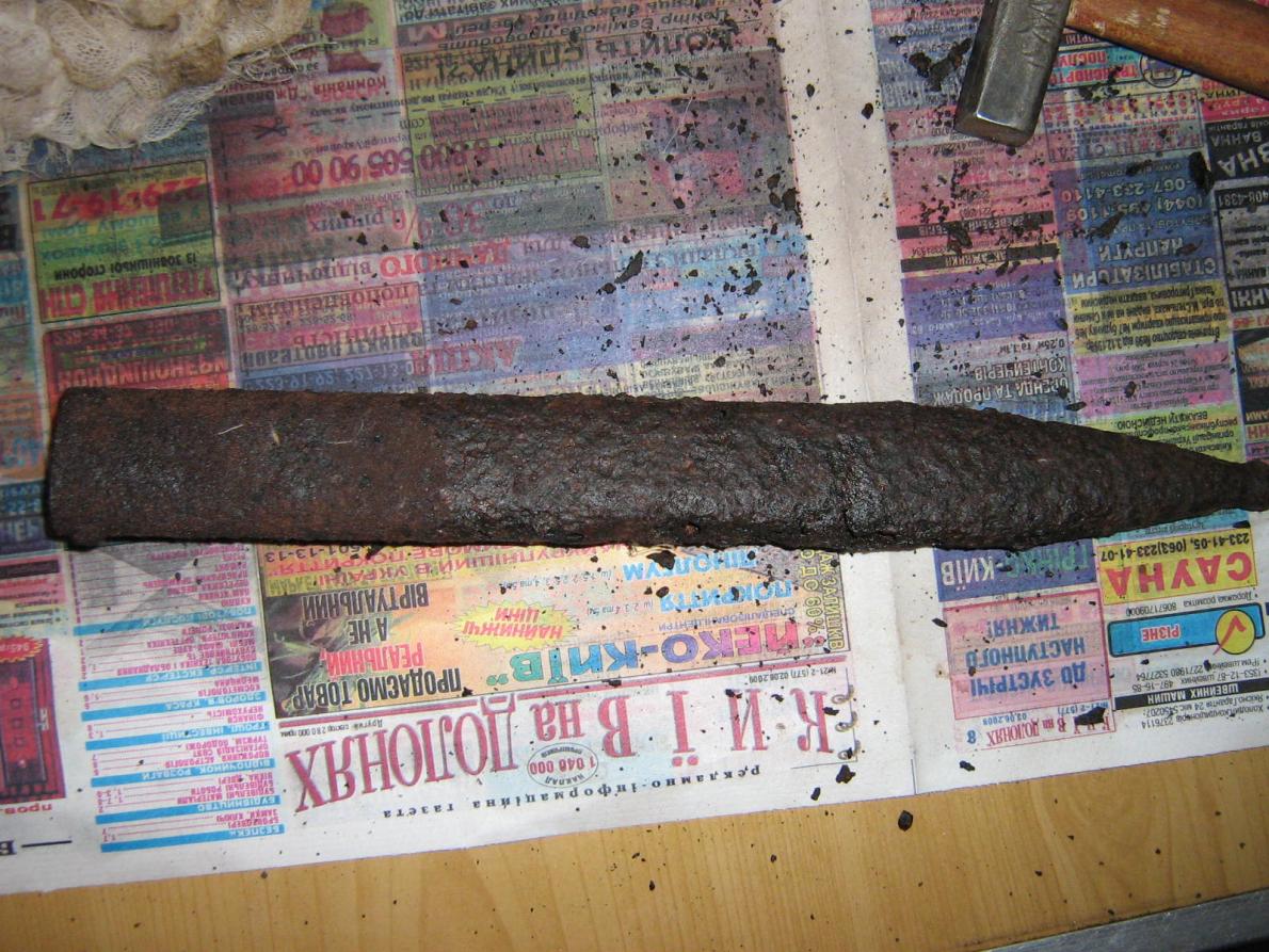

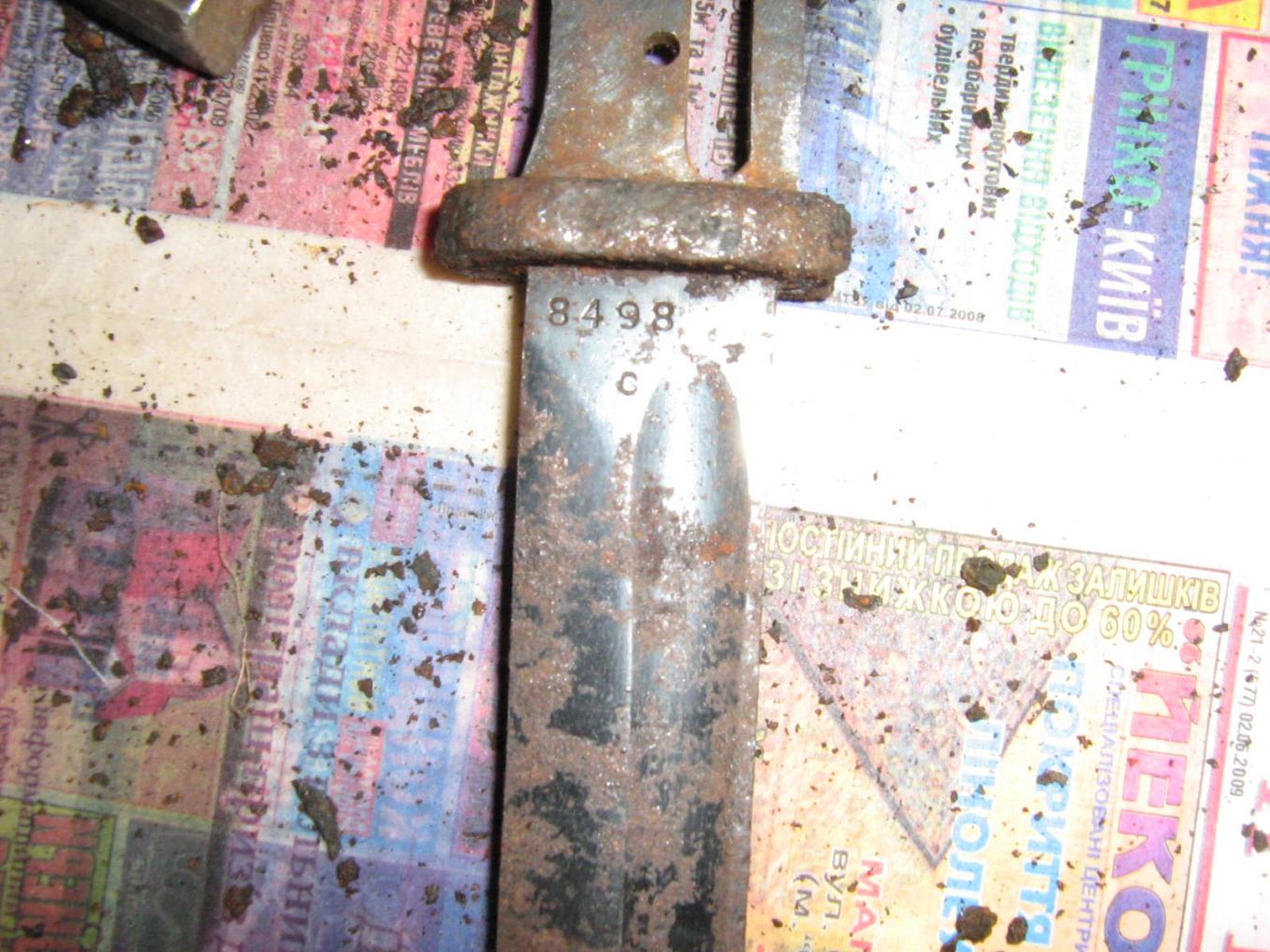

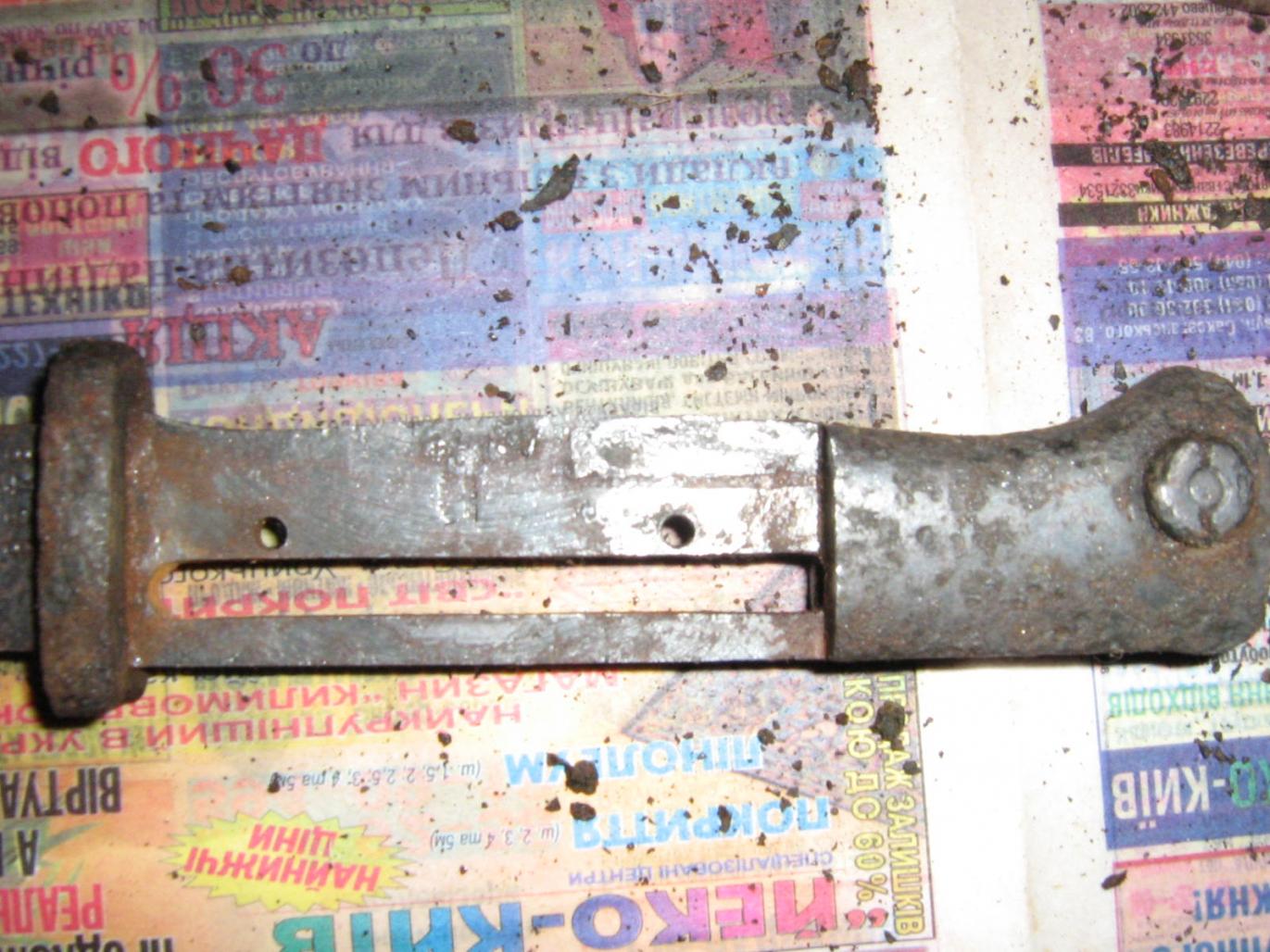

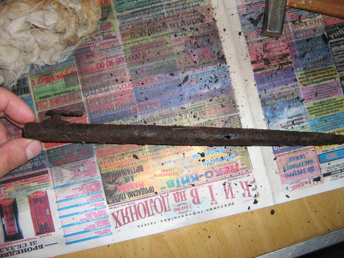

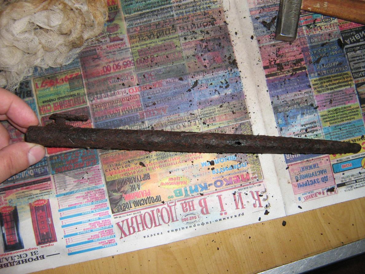

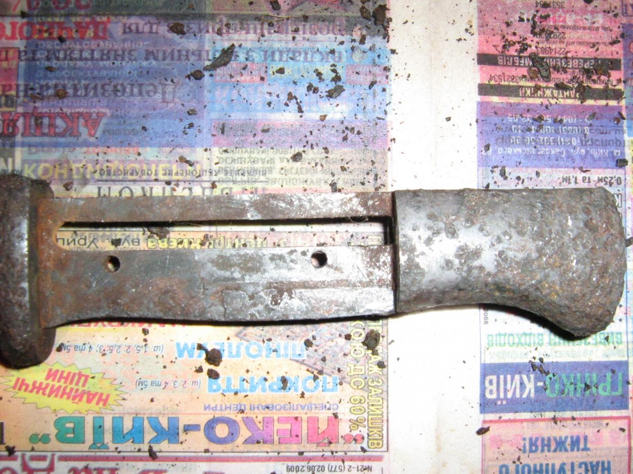

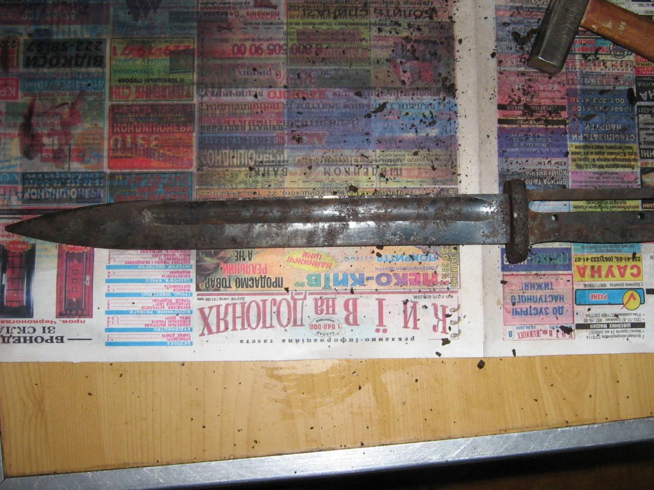

    Вот как и обещал долгожданые фото. Штык кис сперва в ВД, а потом в керосине, так как с керосином было туго то я обернул штык в бинт, обильно пропитал керосином и завернул в целофан, так оно кисло 3 дня правда результат не заметен:(.
    Посоветуйте как снять ржавчину не повредив воронение.
    P.S. Клинок оказался не заточен, в том смысле что он вообще затачивался владельцем и был таким, каким его произвели на заводе.

    А керосин ржавчину в принципе не снимает, он ее разрыхляет, проникая в поры и щели.
    Штыки вообще то не точились, это колющее оружие. Да и сталь там так себе, заточку не держит.
    Сохранность на 5 с минусом.:smile_12: Кнопка откисла, работает?

    ну хорошо разрыхлил я ржавчину, а дальше как её сниматьчтобы воронение осталось?
  18. Eagle-owl
    Eagle-owl Feldwebel
    999
    Москаль клятий...
    Честно незнаю, самому интересно чтоб воронение осталось.. Подозреваю что под ржавыми пятнами его уже нет. Попробуй потереть ветошью с щелочным маслом, оно точно воронение не снимет, а ржавые пятна уберутся. (в оружейных магазинах продается, для чистки оружия)

    Воронение под ржавчиной ушло. Ветошь промокни преобразователем ржавчины и пробуй зачистить. И повторяй так по несколько раз.

    Преобразователь может воронение снять. Аккуратнее!!! У меня такое было.

    воронение то что осталось врятли спасти. По всему клинку проглядывается ржавчина. По фото не могу определить глубоко она проела метал или нет.

    Ну человек хочет сохранить, пусть пробует. Будет у него штык пятнистый. ;) Вообще, там не похоже что раковины на клинке, это просто налет ржавчины. Если пройдет клинок преобразователем, он у него станет пятнисто-серый. На самом деле, я бы так и сделал преобразователем , а потом заново воронил.

    Мне кажется, что щелочное масло здесь не поможет, на острие клинка глубокая ржавчина и воронение как и поверхностный металл - отсутствует.

    Тут два пути: Либо химический, либо физический.
    При химическом(различные преобразователи, кислоты и т.п.) может избавиться от ржавчины и заодно от воронения ((, покроется весь маленькими раковинками, частями уйдет воронение. Вообщем, не айс.
    При физическом шлифовывается все и воронение и ржа и металл. Тоже не айс.

    Ну это Вы зря. Щелочное масло порой чудеса творит. Был случай, когда нашли на одном заводе дектярь учебный, как раз весь в таких пятнах. Вот его как раз именно только оружейным щелочным маслом и веретенкой оттерли весь. Только пятна воронения и остались. Видел сам. :smile_9: А с раковинами все одно ничего не сделать. Физическое шлифование в данном случае не вариант ни разу, убьется штык.
