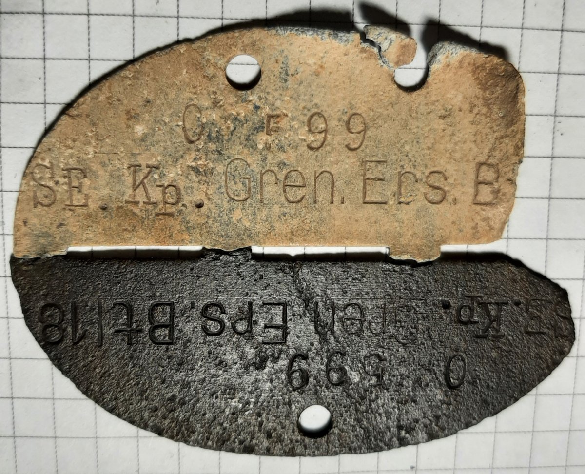

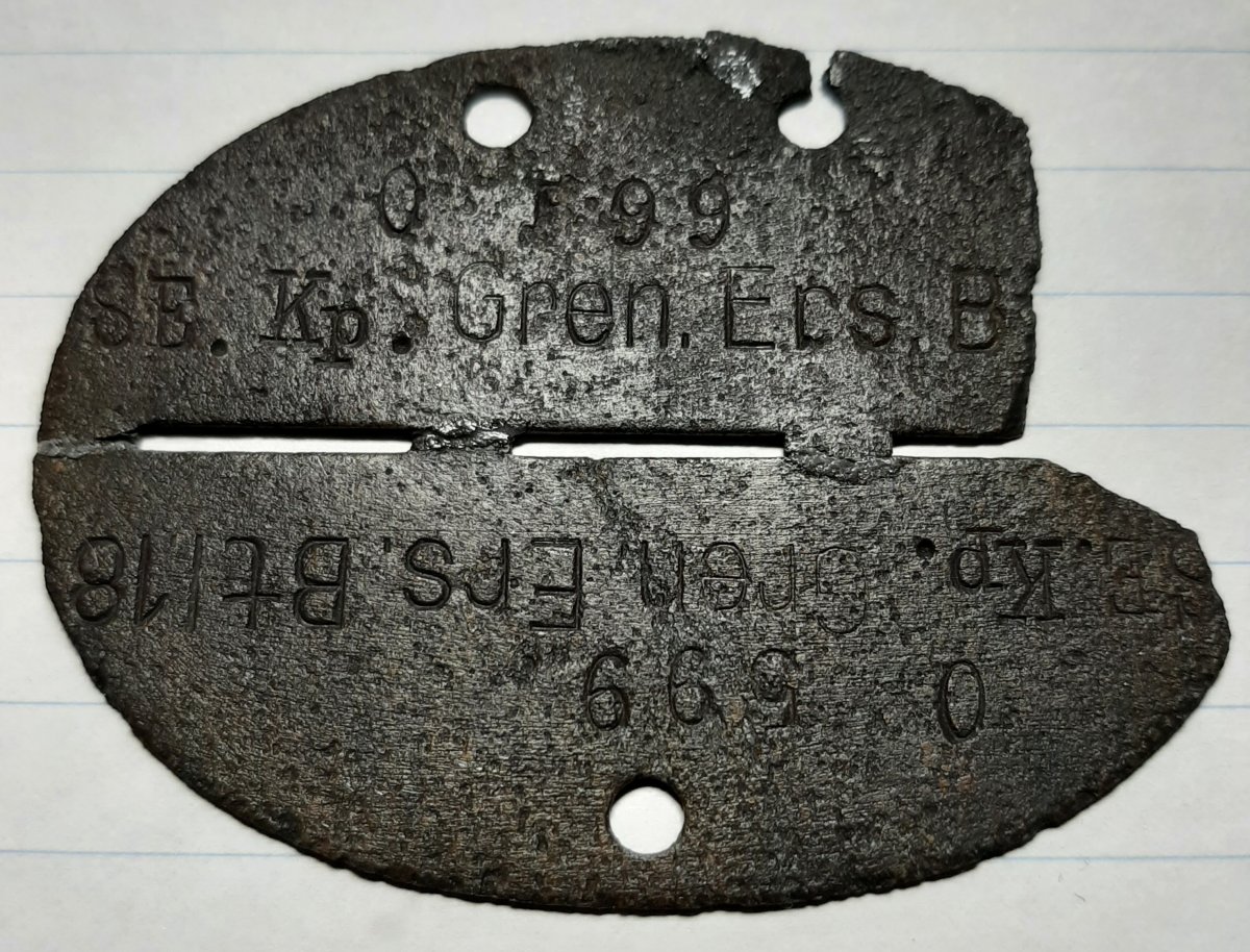

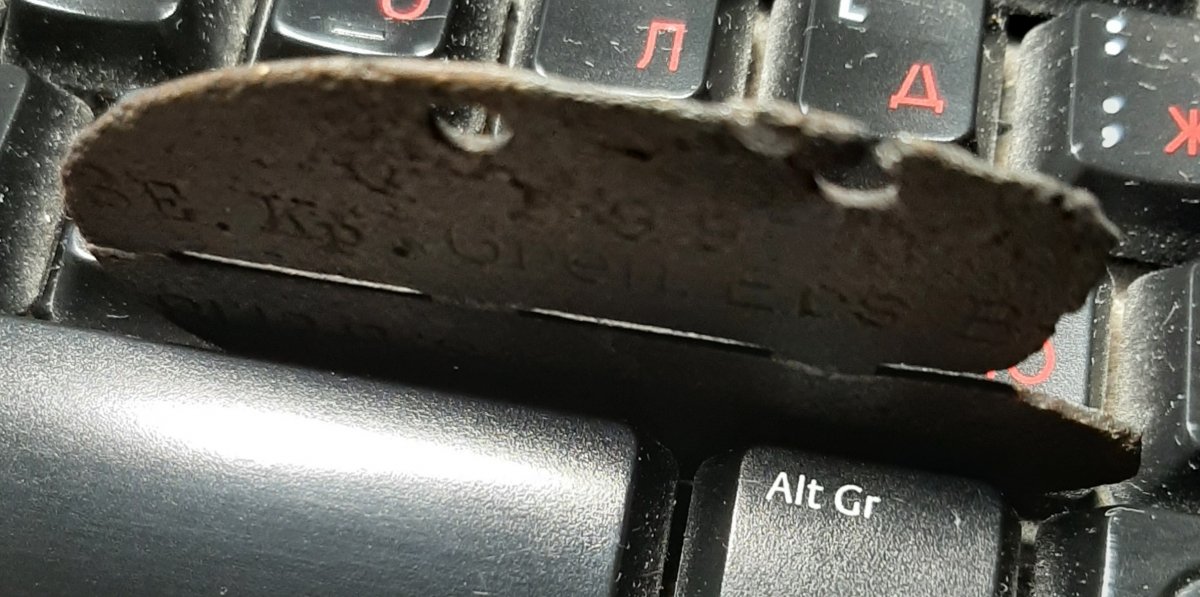

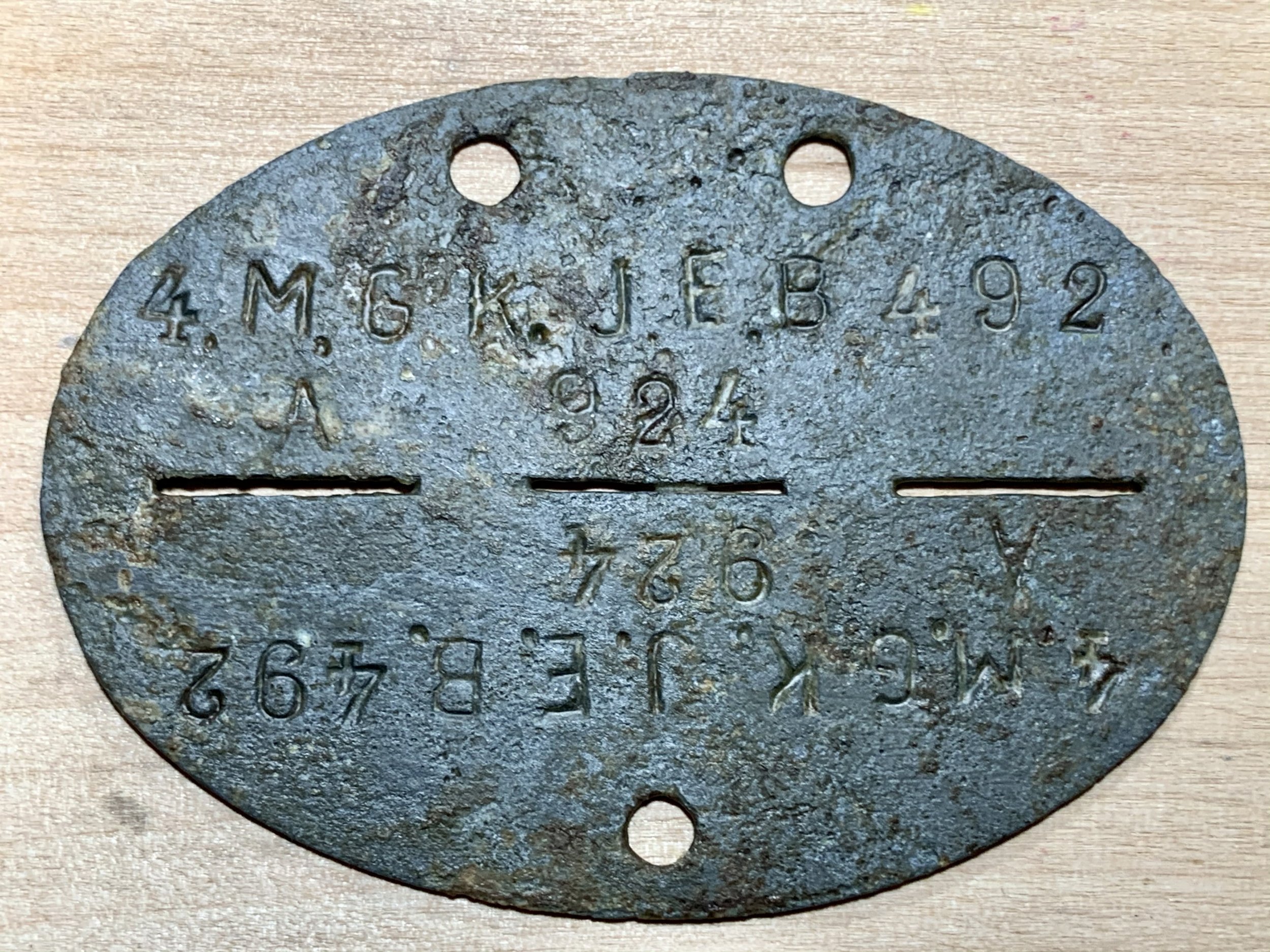

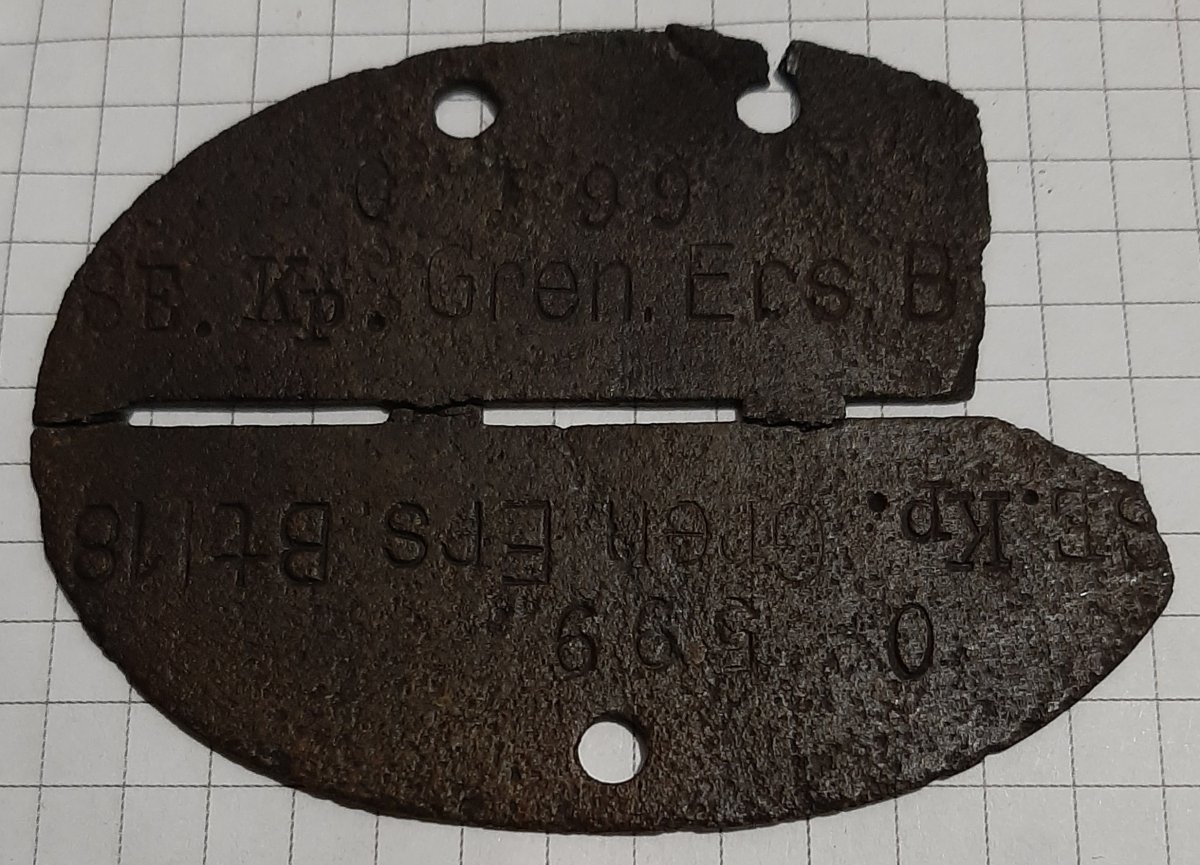

    Добрый вечер, уважаемые коллеги!
    Просьба необычная для данного раздела, однако, зная о том, что сообщество коллекционеров жетонов достаточно узкое, решил разместить здесь, чтобы узнать мнение людей, искушенных в данной области.
    Днями приобрел для подарка несколько жетонов разной степени сохранности. Три из них ломанные, а один поломан на несколько частей. Большинство погнуты. Имея страсть к реставрации находок, решил с одним поэкспериментировать. Что из этого получилось - смотрите фото.
    Однако, вопрос мой таков: насколько, вообще, необходима чистка и реставрация жетонов? Нужно ли, правильно ли их выпрямлять, или же оставлять в коллекции такими, какими они были найдены? "Этично" ли их клеить?
    Буду благодарен за любые мнения, т.к. вопрос для меня новый и весьма не хочется своими "благими намерениями выстлать дорогу..."

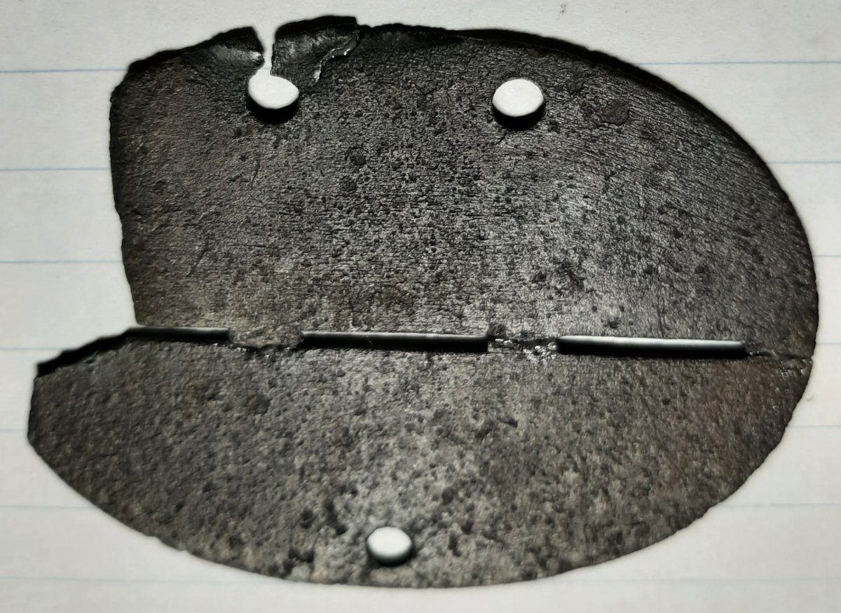

    По фото: процесс реставрации в динамике. Крайние 3 фото - жетон склеен.
    С Уважением!

    Здравствуйте, воском покрыли жетоны ?
  4. Rudolf Ritter
    Rudolf Ritter Stabsfeldwebel
    847
    Донецк
    Здравствуйте!
    Да, воском.
    С Ув!

    Я считаю что цинковые жетоны как раз и надо покрывать воском,так что Вы на правильном пути, мне нравится результат!

  6. Вадим Грушевський
    Вадим Грушевський Stabsfeldwebel
    61
    134
    713
    Че не чистка. Якщо не помиляюсь, ви просто закоптили його на свчці)))

  7. Rudolf Ritter
    847
    Донецк
    Вітаю!
    Безумовно - це не є чисткою. Чистка передбачає видалення всіх продуктів розпаду цинку до голого металу. Але, не міг же я назвати тему "Закопчення жетону", або якось так... Ні в якому разі не претендував на створення новітньої технології, просто загуглив про засоби реставрації жетонів, знайшов відео (позиціонувалося як найбільш приємніший засіб).
    Питання, скажімо так, більш філософське - наскільки такі рішення мають право на життя? Потрібно, взагалі, намагатись щось робити з копаними жетонами?
    Власне й тему розмістив не в розділі "Реставрації", а тут, у надії, що колеги поділяться, як найкраще вчинити в таких випадках.
    З Повагою!

    Кожен метод має право на існування на мою думку. Все залежить від подальшого майбутнього жетону. Якщо на продаж планувати, то краще не коптити. Втрачає ціну, я вже особисто перевірив)))

    Як на мене, раджу ба подальшому просто тримати жетон мильному розчині хоча б на добу. В подальшому протріть насухо цупкою тканиною, та покрийте воском за допомогою фену.

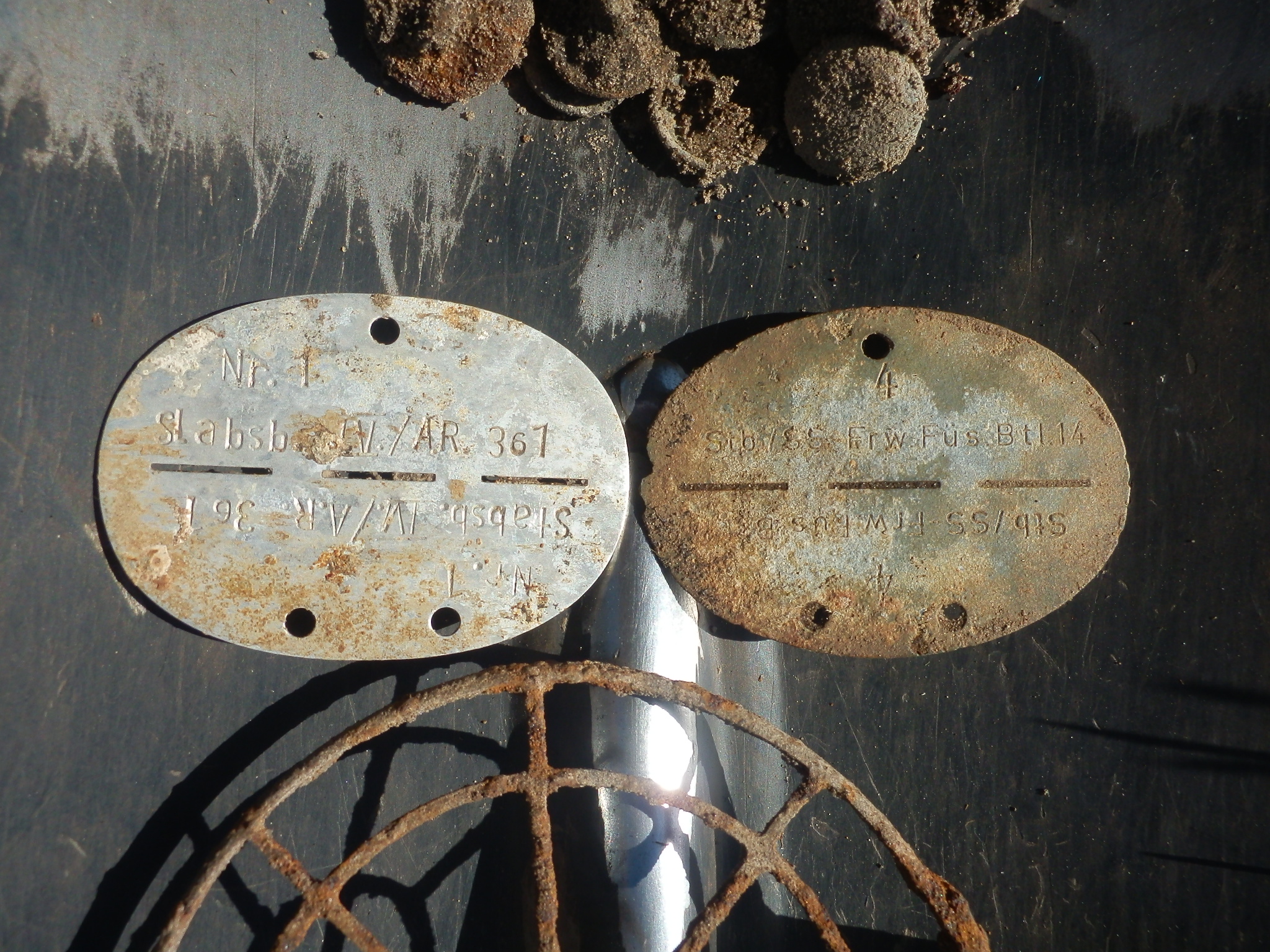

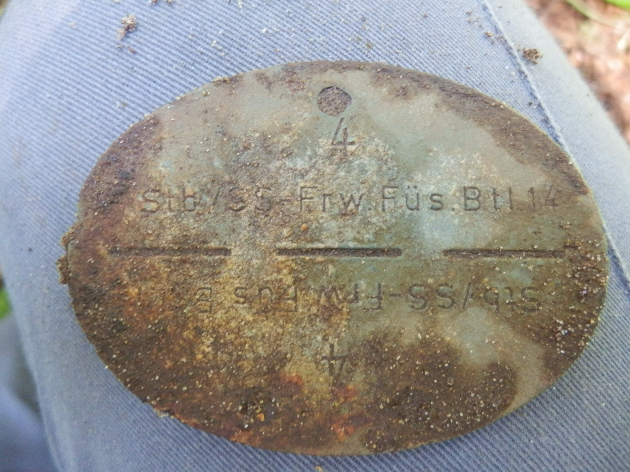

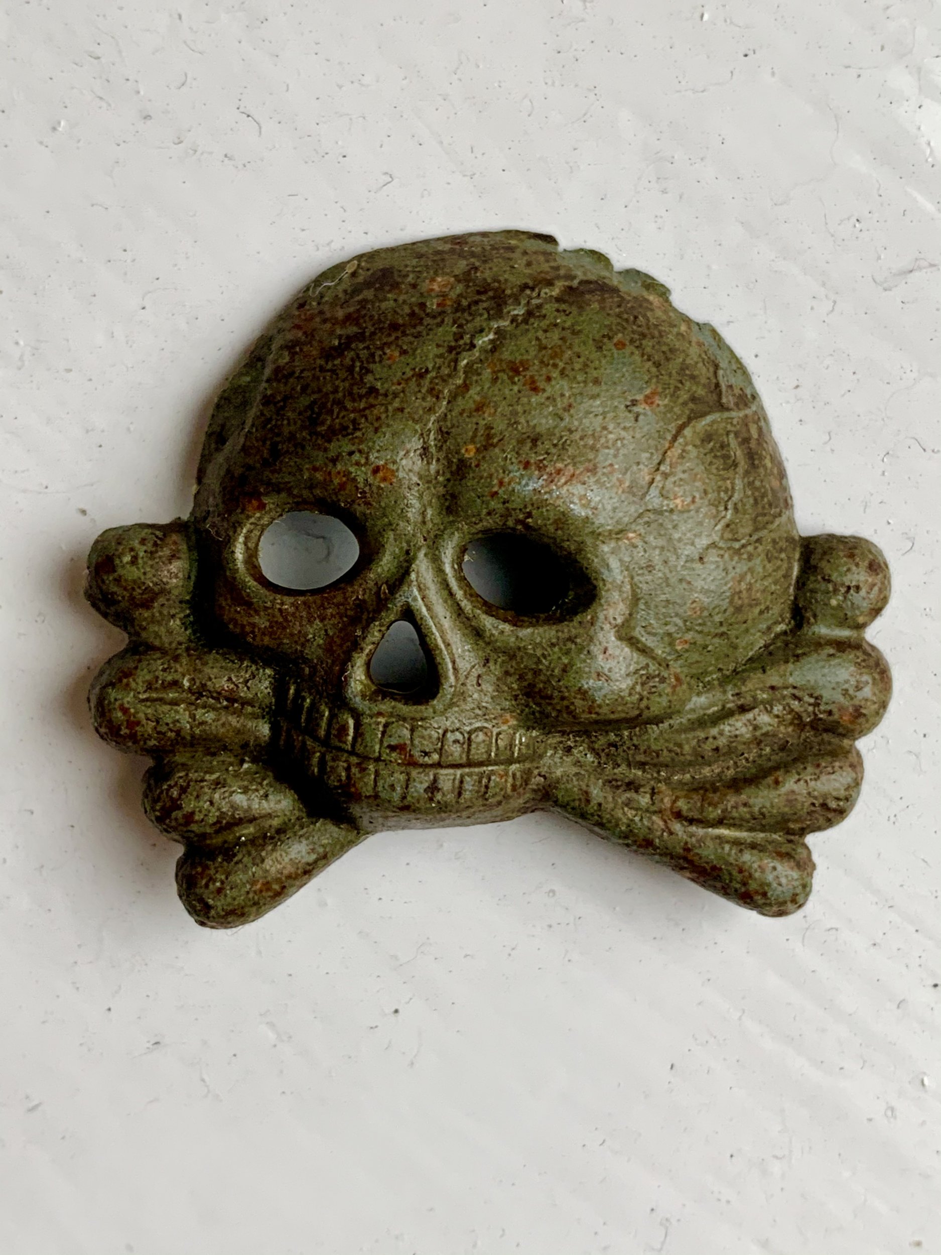

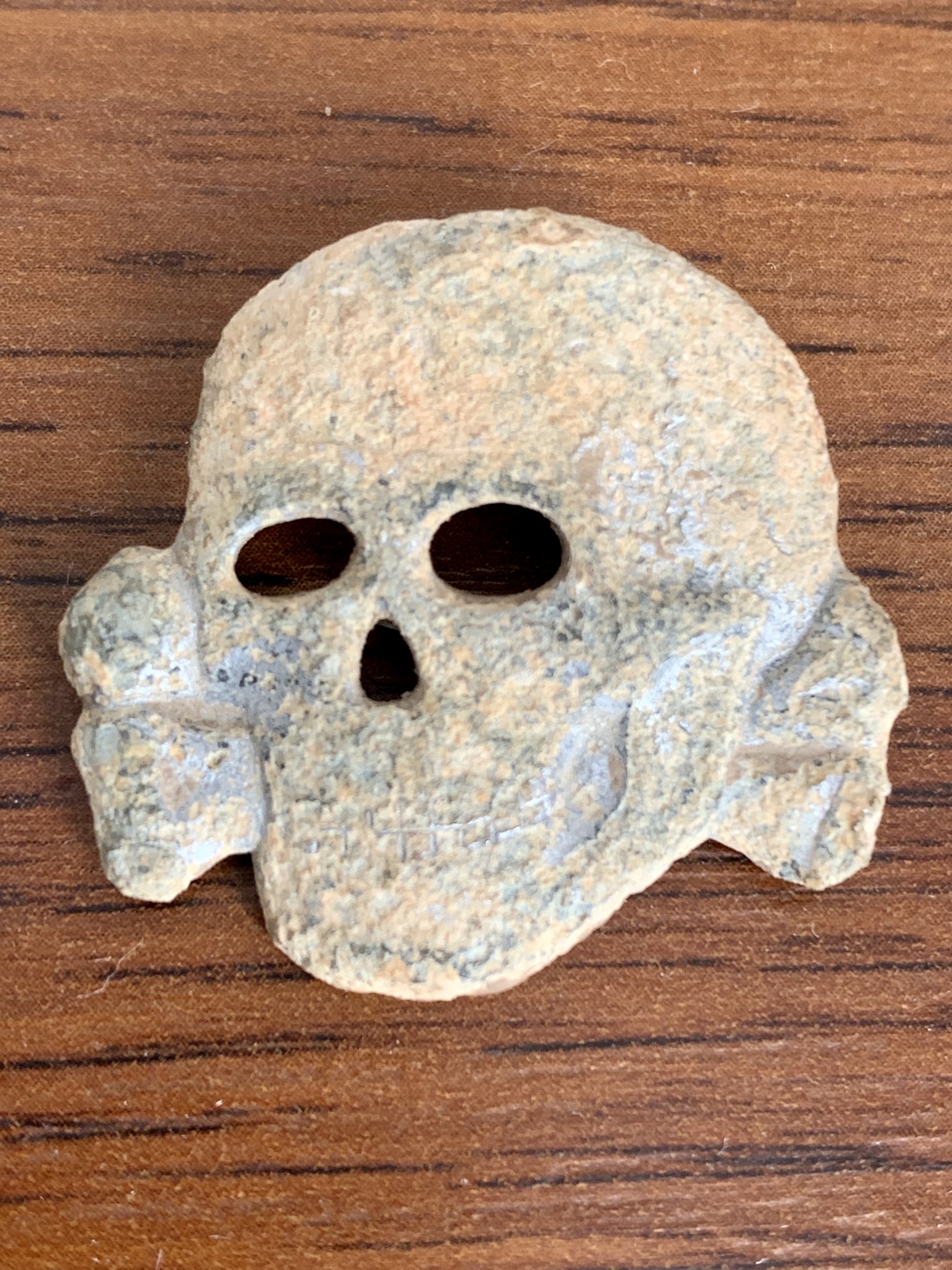

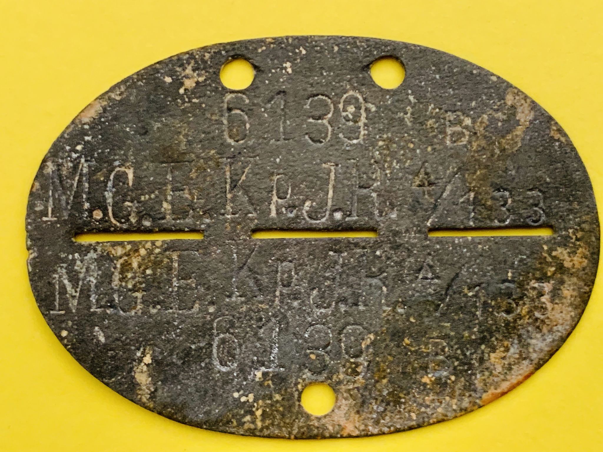

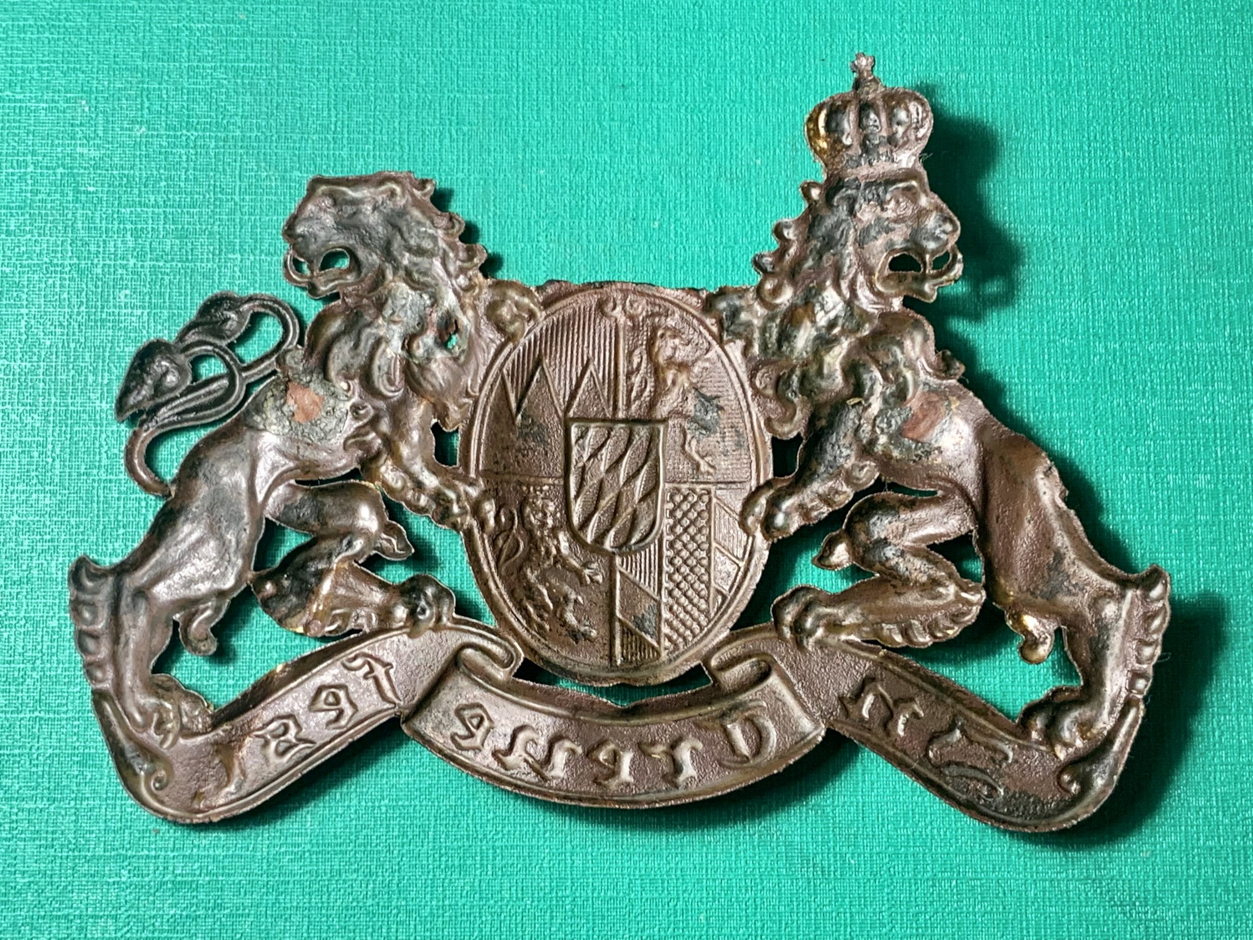

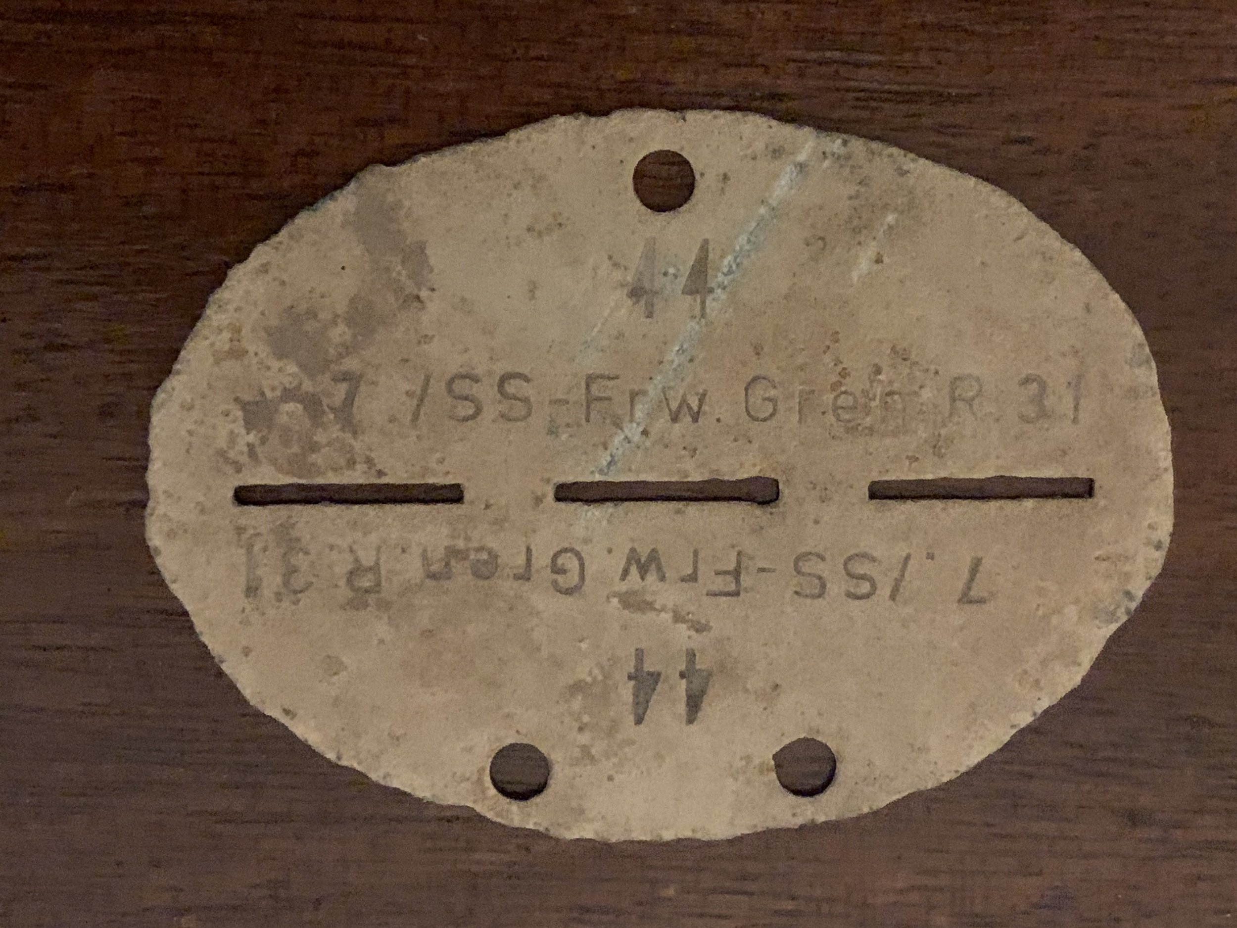

    Чистка зубною щіткою і мильним розчином - це класика жанру для всіх колекціонерів, а будь-яка «хімія» - смертельний ворог для цинкових жетонів! Свого часу спробував використати нетривалу «баньку» в оцеті цинкового жетону; так ось: затверділий пісок, який іншими простими способами ніяк не зчищався, забрати вдалося (голка б не допомогла, бо у його половину він прямо в‘ївся), набивка стала значно краще читатися, але зеленувата патина на його половині зійшла і колір жетону змінився на голубуватий (ніби висвітлився)…
    Але до чого я це все веду: бджолиний віск є компонентом природнього утворення, до «хімії» аж ніяк не відноситься та є елементом не чистки, а «консервації»! Великий його плюс у тому, що він проникає вглиб цинку чи заліза, затвердіває там і на тривалий період часу оберігає його від корозії та інших руйнівних процесів! До прикладу, ви ж вважаєте за доцільне не тільки помити автомобіль водою та миючими розчинами, а й опісля покрити лакофарбову поверхню воском (що не тільки захищає її від пилу і бруду, а й візуально покращує зовнішній вигляд);)
    Покажу кілька цинкові жетонів та інших девайсів за варіантом до покриття воском та опісля (повірте, наживо вони виглядають ще більш переконливо):
    Мансур Львович, Rudolf Ritter та ZOLLINGEN подобається це.

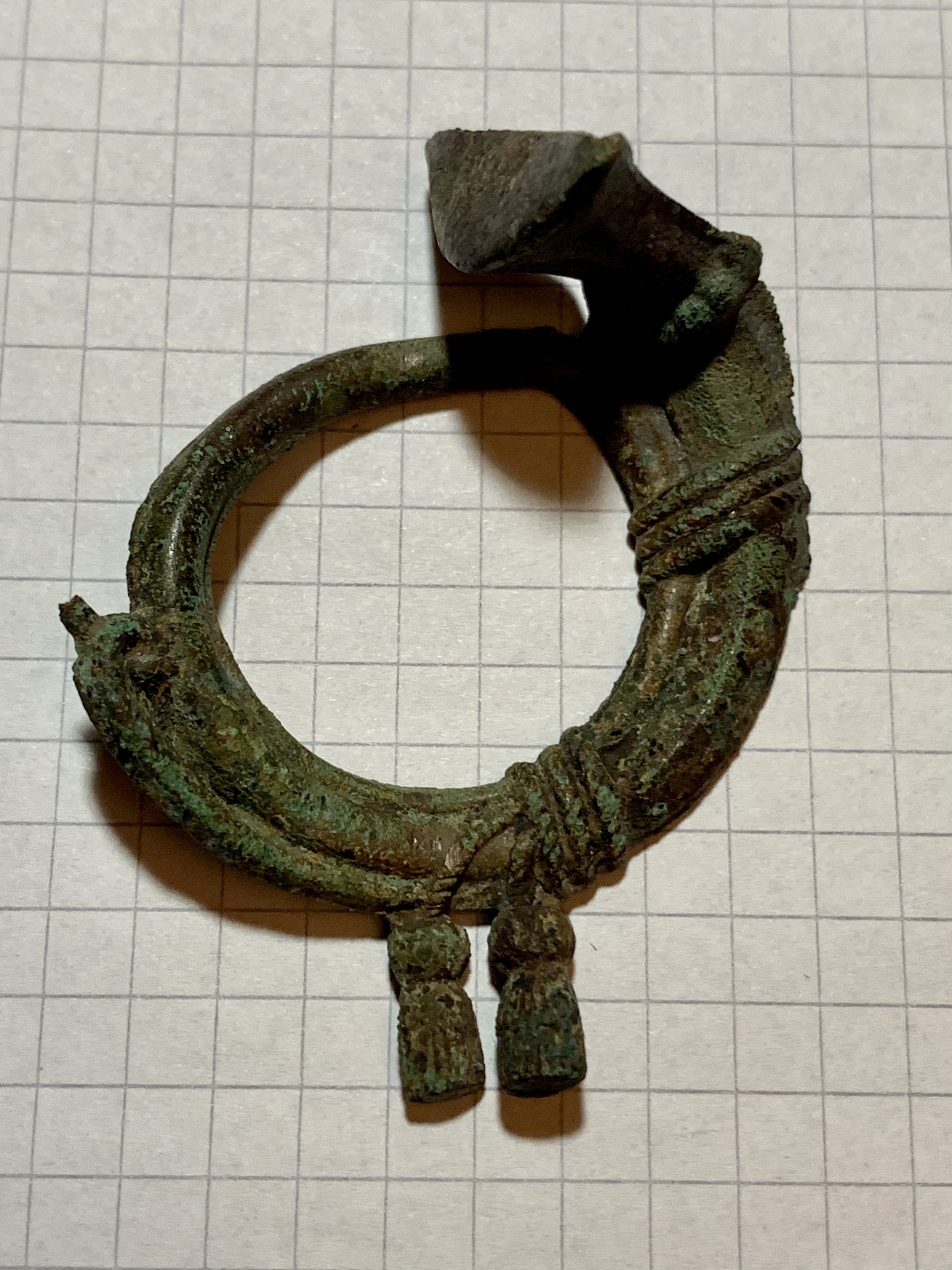

    …До речі, крім цинку та заліза віск справляє гарний ефект і на латунь:

    Безумовно переконливо!!! Зовнішній вигляд вражає!
    По першому і другому жетонах - покриття воском не обговорюється, але, це про них Ви написали, що попередньо витримали в оцеті?
    З Повагою!

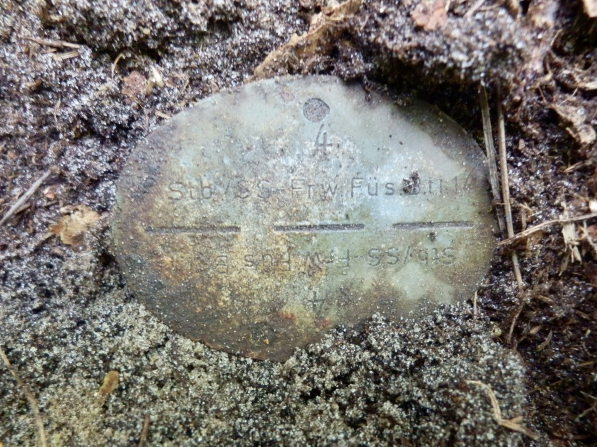

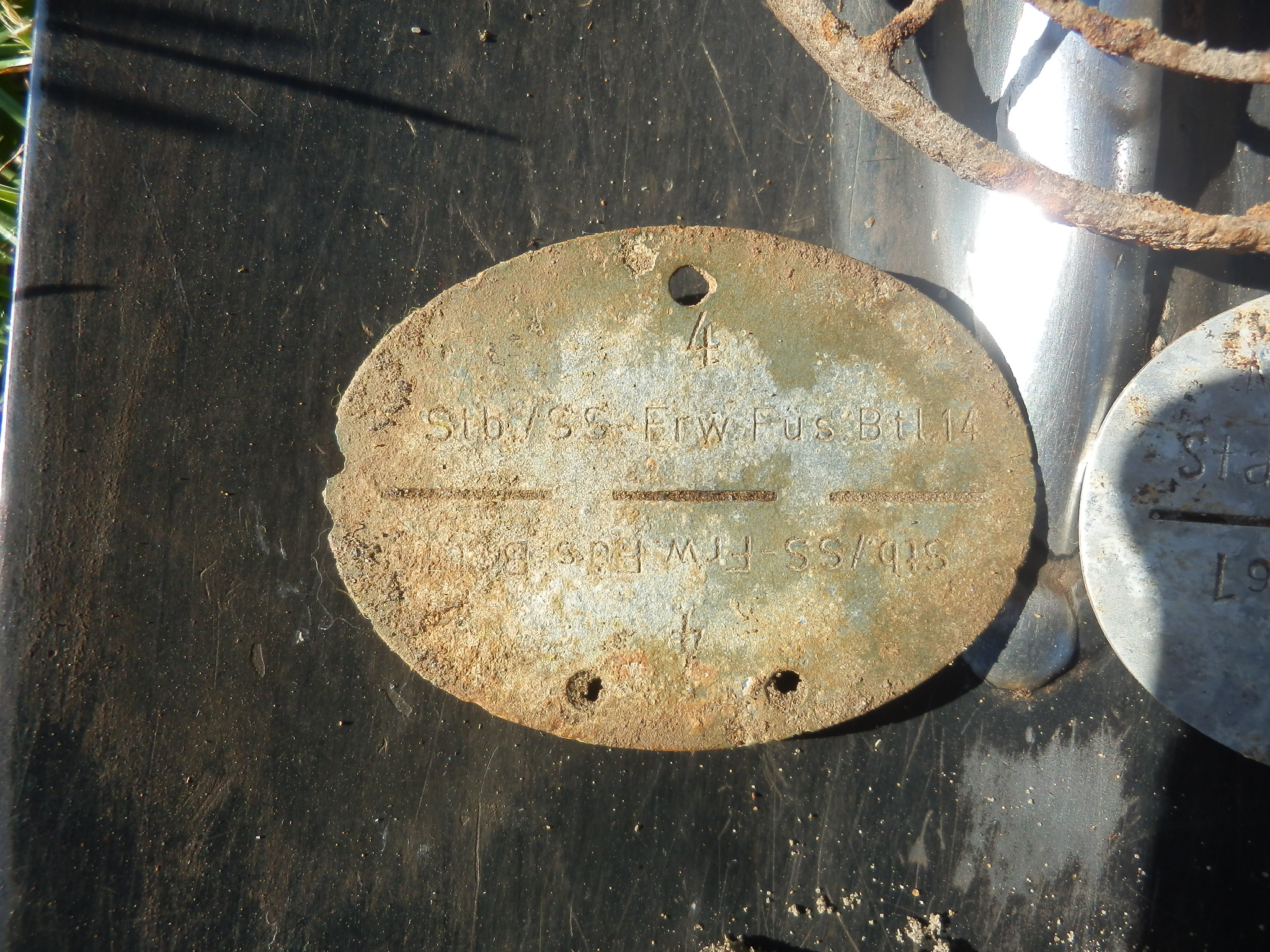

  24. kyltic
    kyltic Leutnant
    1.190
    Львів, Україна

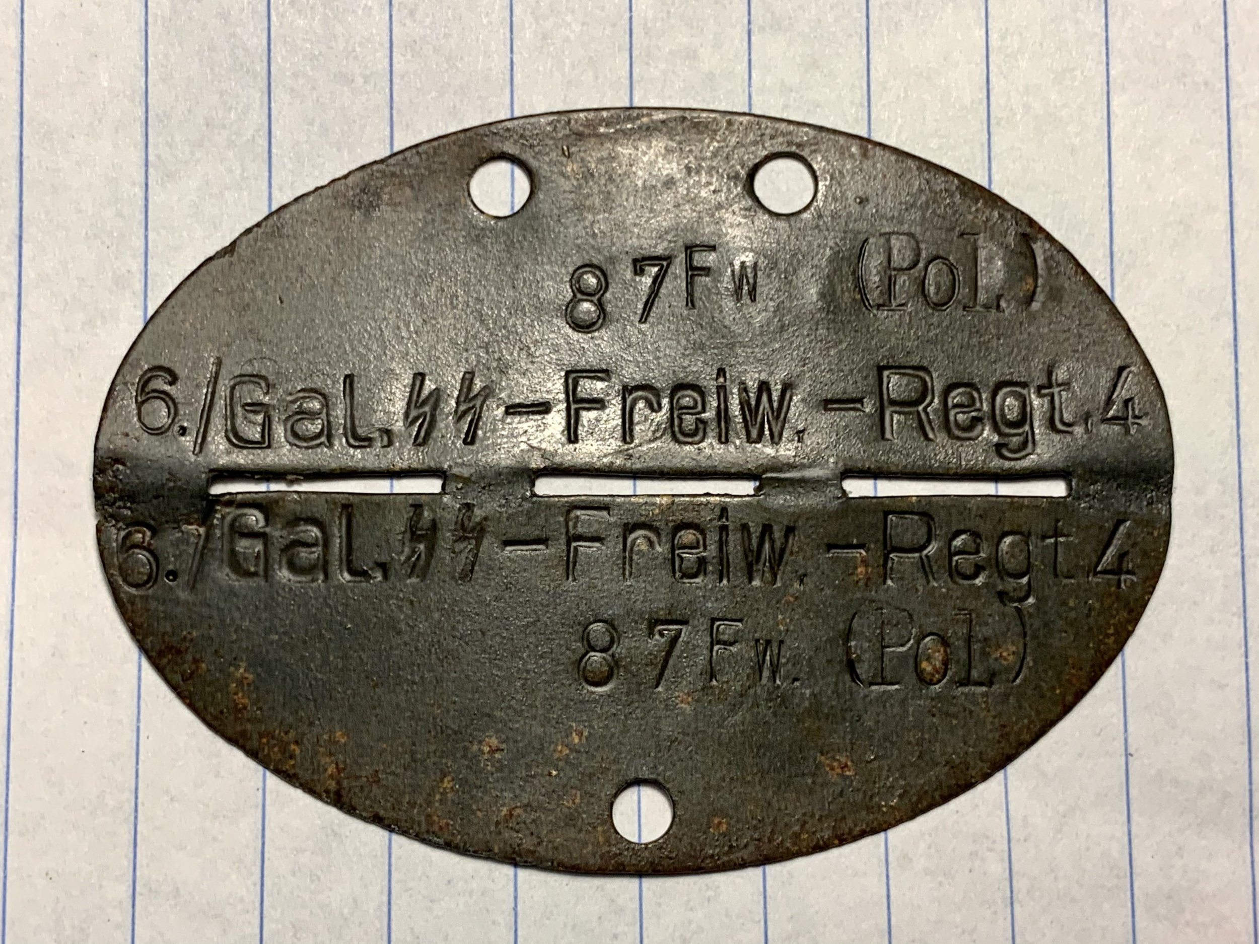

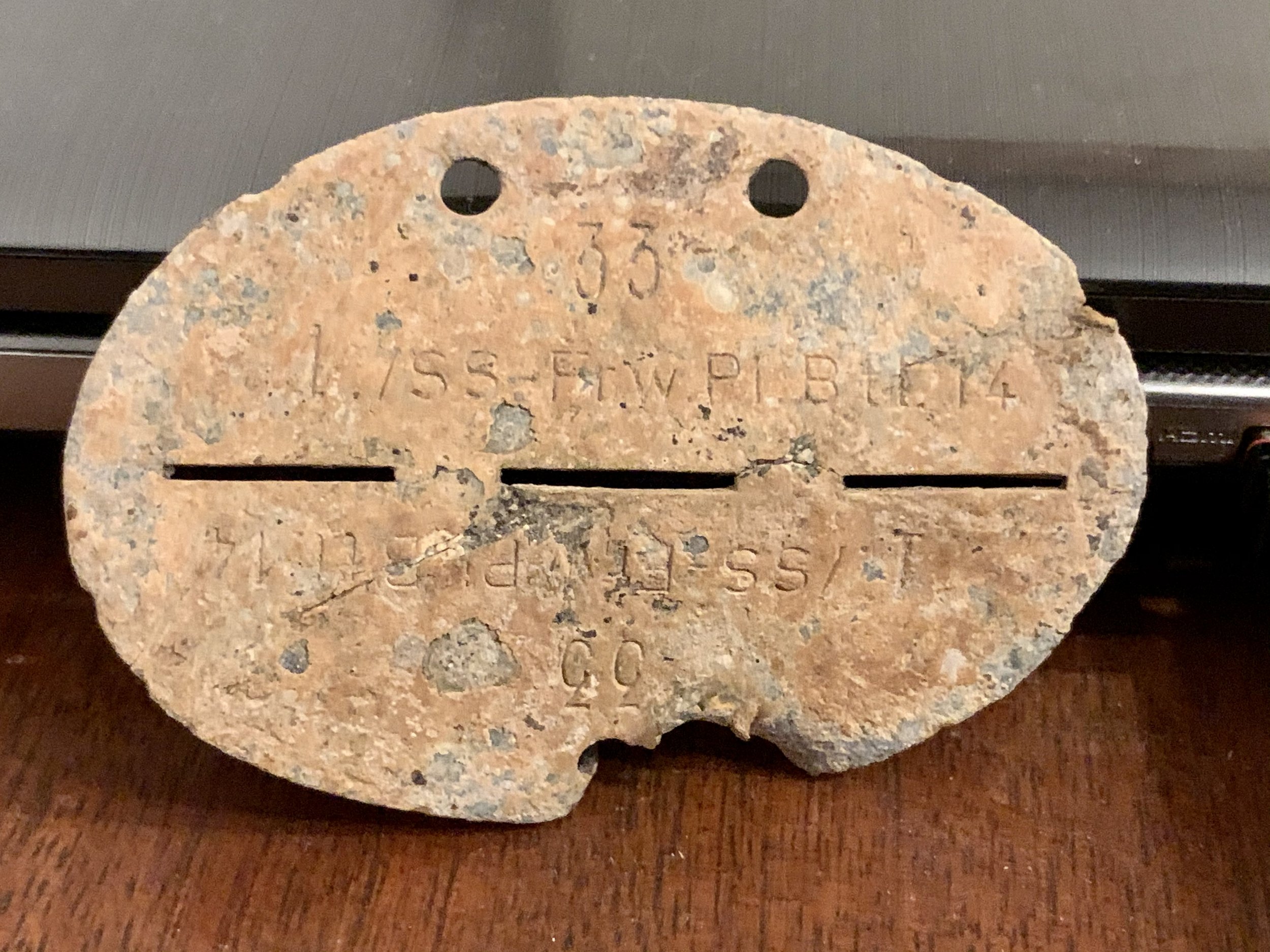

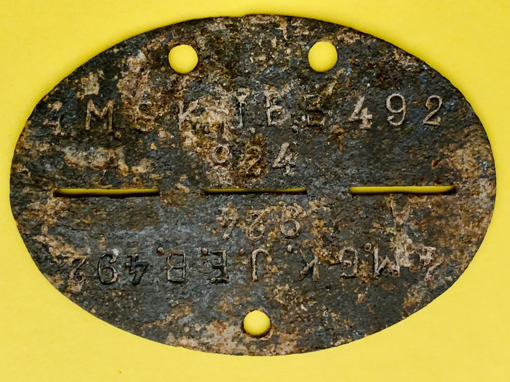

    Ні, ці жетони тільки чистилися мильним розчином та зубною щіткою та опісля покривалися воском…

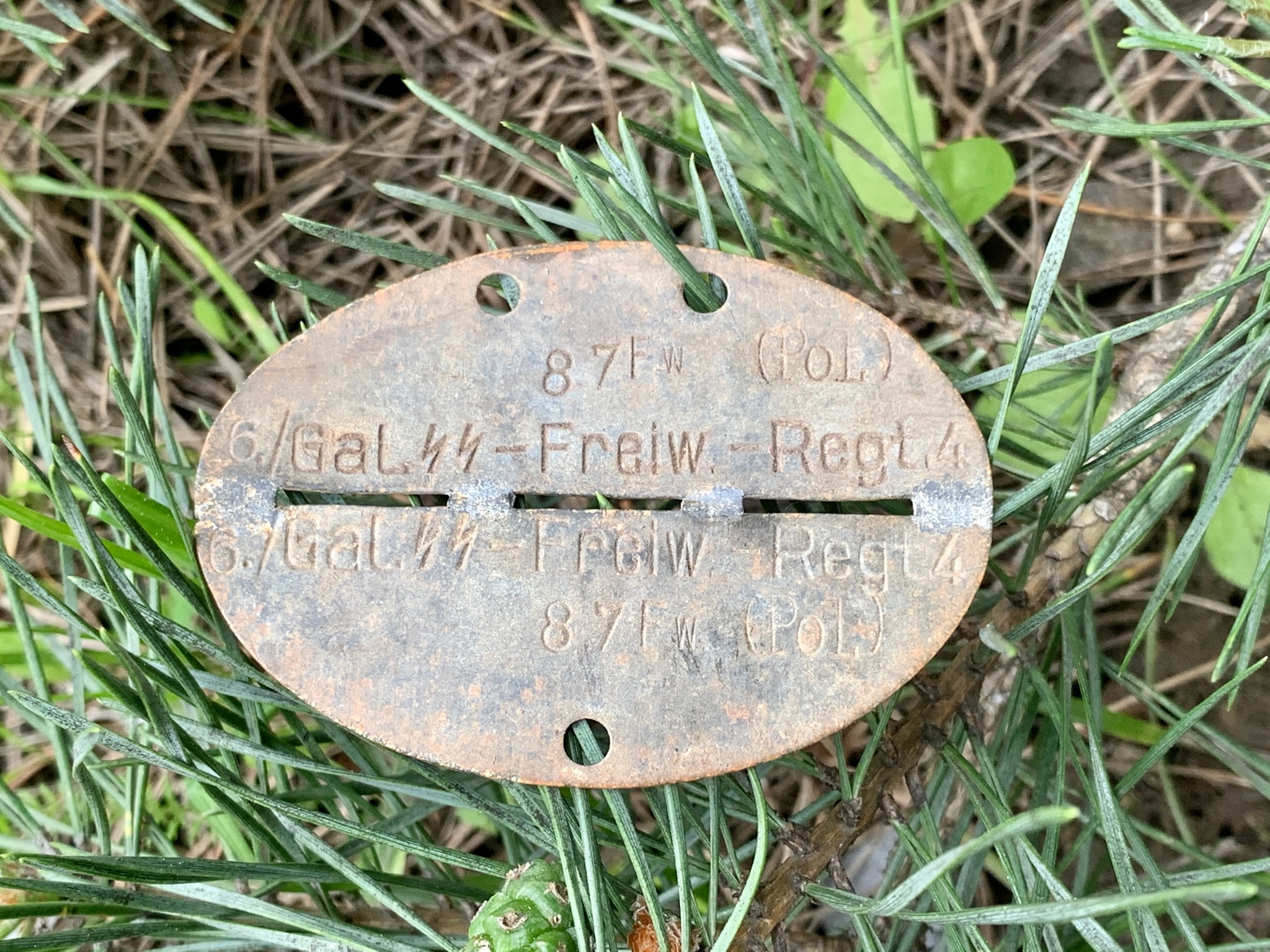

    В оцет помістив вельми не частий жетон офіцера штабу фузилерів 14-ої добровольчої гренадерської дивізії зброї СС «Галичина» (особиста знахідка з «котла»; наскільки володію інформацією та згідно моніторингу інету, таких жетонів штабістів-фузилерів було знайдено лише три); кінцевий ефект двоякий: зумів забрати затверділий наліт піску і покращив візуалізацію набивки, але патина, яка збереглася на половині аверсу ідентифікатора, швидко зійшла і колір «висвітлився»:rolleyes:
    Але що буду вам розповідати, адже краще один раз побачити, аніж сто разів почути;):

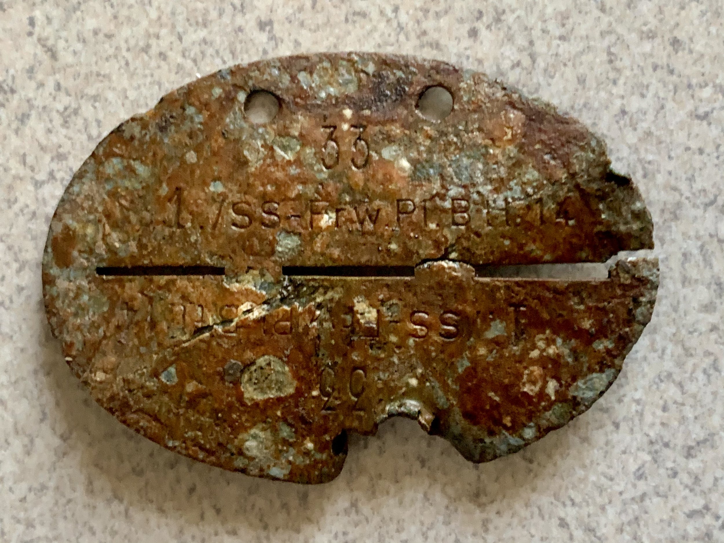

    P.S. Варто врахувати, що світлини збереглися тільки безпосередньо з копу, де жетон зволожений і виглядає ще доволі пристойно; коли копаний цинковий жетон висихає, він набирає жовтавого і не вельми привабливого кольору…

    Да, вот он! Красавец :smile_15:!

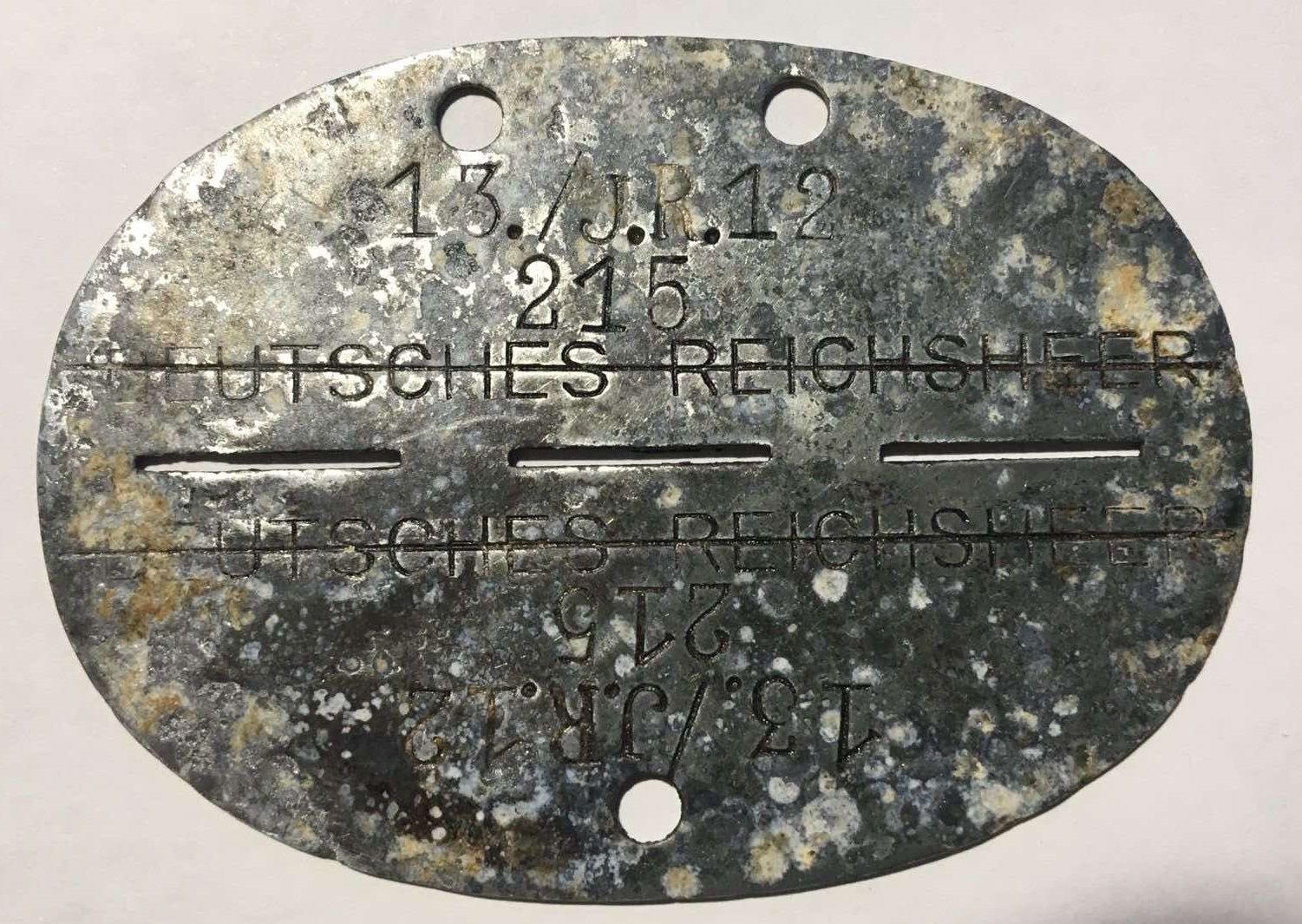

    А вот его "родственник" - жетон 12 полка той же известной дивизии. Фото выкладываю с разрешения моего товарища, нашего форумчанина. к сожалению сам он не смог выставить - захотел остаться инкогнито.

    P.S. Варто врахувати, що світлини збереглися тільки безпосередньо з копу, де жетон зволожений і виглядає ще доволі пристойно; коли копаний цинковий жетон висихає, він набирає жовтавого і не вельми привабливого кольору…[/QUOTE]
    ...Про те ж і мова... В Вашому попередньому пості міститься два перші фото (як найбільш характерні - висушений з жовтим налітом на першому й доволі чистий, без наліту на другому) одного й того ж жетону. Наскільки я зрозумів, це "до" та "після" ЗАМОЧУВАННЯ ТА ВИТРИМКИ В МИЛЬНОМУ РОЗЧИНІ?
    Всюди міститься інформація, що продукти розпаду цинку дуже стійкі і я гадав, що милом їх не розчинити. Власне тому я свій жетон тільки помив з милом а потім закоптив.
