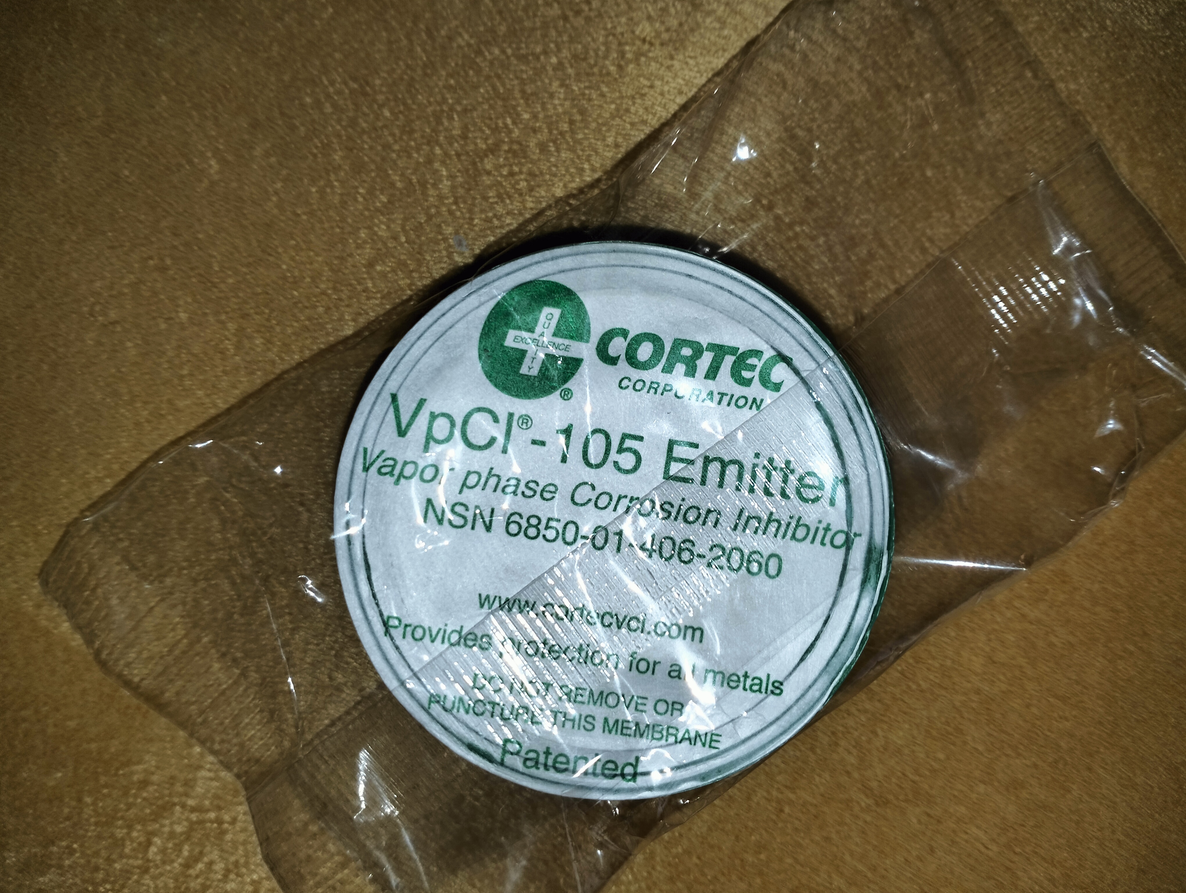

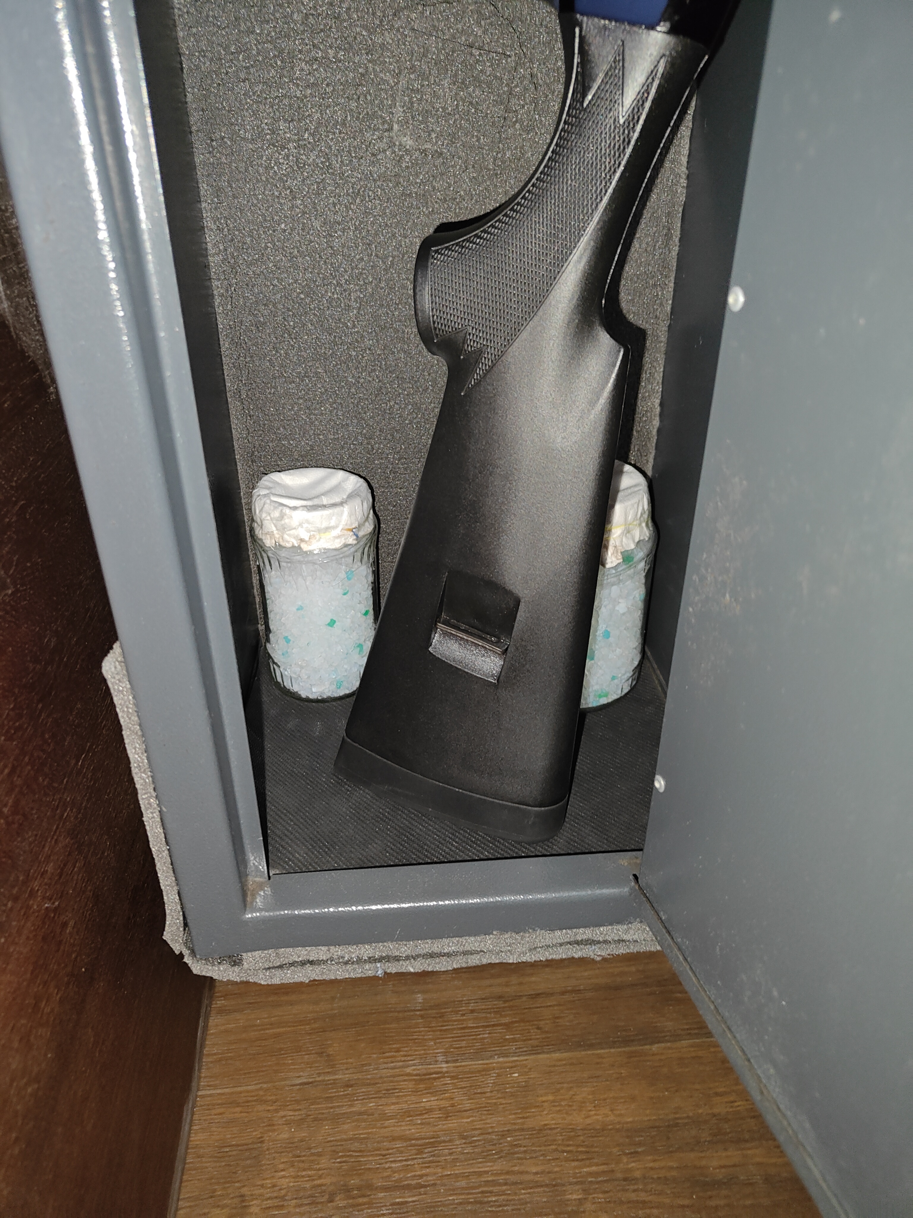

    Сейф прикручений до стіни, через розбиті ТЕС,ТЕЦ не було опалення з січня, в березні відкрив сейф і офігів, зброя стоїть у воді від конденсату... Розібрав, перечистив, змазав. Закинув 1л. силікагелю для кошачих лотків, щоб не було пилу зверху медична маска+ Cortec-105 (інгібітор корозії на закритий об'єм 145літрів, працює до 2 років , притягнув з США). Ще обклеїв в 2 шари ізолоном 8мм між стіною та сейфом. І одним шаром зсередини тільки стінку.

    Можно и так. А можно и старым дедовским способом, когда не было кошачьих поглотителей,- кило сахара в полотняном мешочке. Я так уже лет тридцать делаю. А летом мешок с сейфа достал, на солнце положил,- полностью высыхает. Ни капли влаги в сейфе,- сахар всё поглощает. Мешок вверху сейфа надо размещать.
    Alexs90 подобається це.

    3.5 літра котячого силікагелю коштує 250грн. і мурахи не прибіжать на солодке))) Доречі, силікагель можно "сушити" в духовці, це повертає його властивості.
