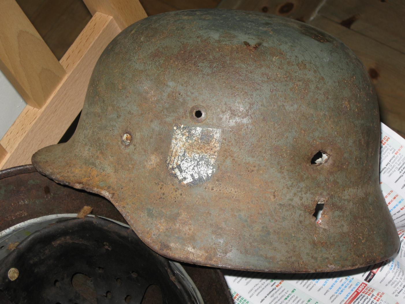

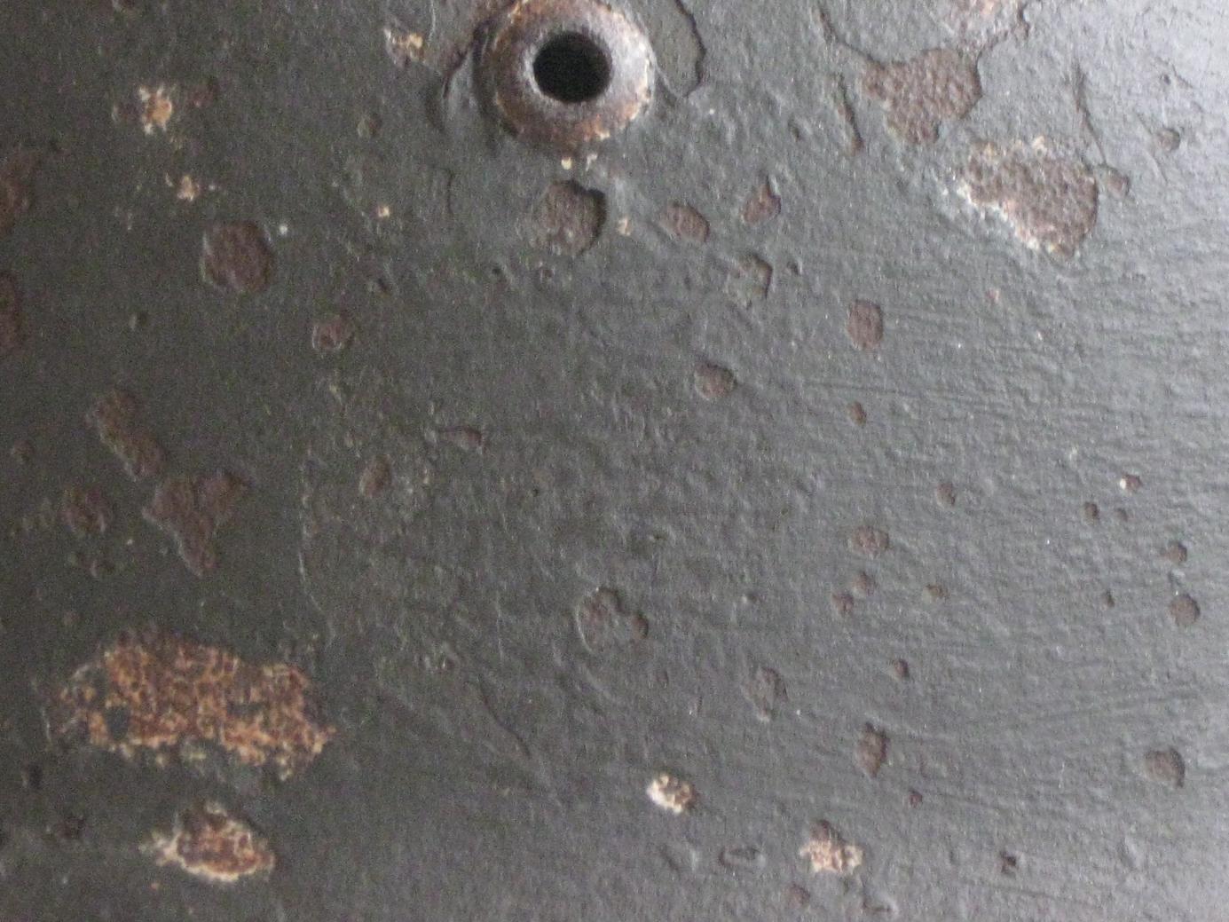

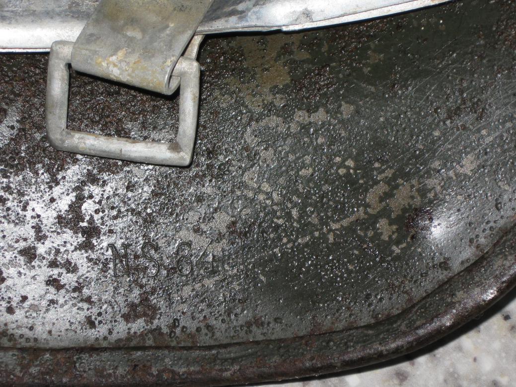

    Вот так получается, после обработки соляной кислотой.:eek:
    До и после:D

    Деколь лучше бы не трогал--паучёк-то ушёл:(

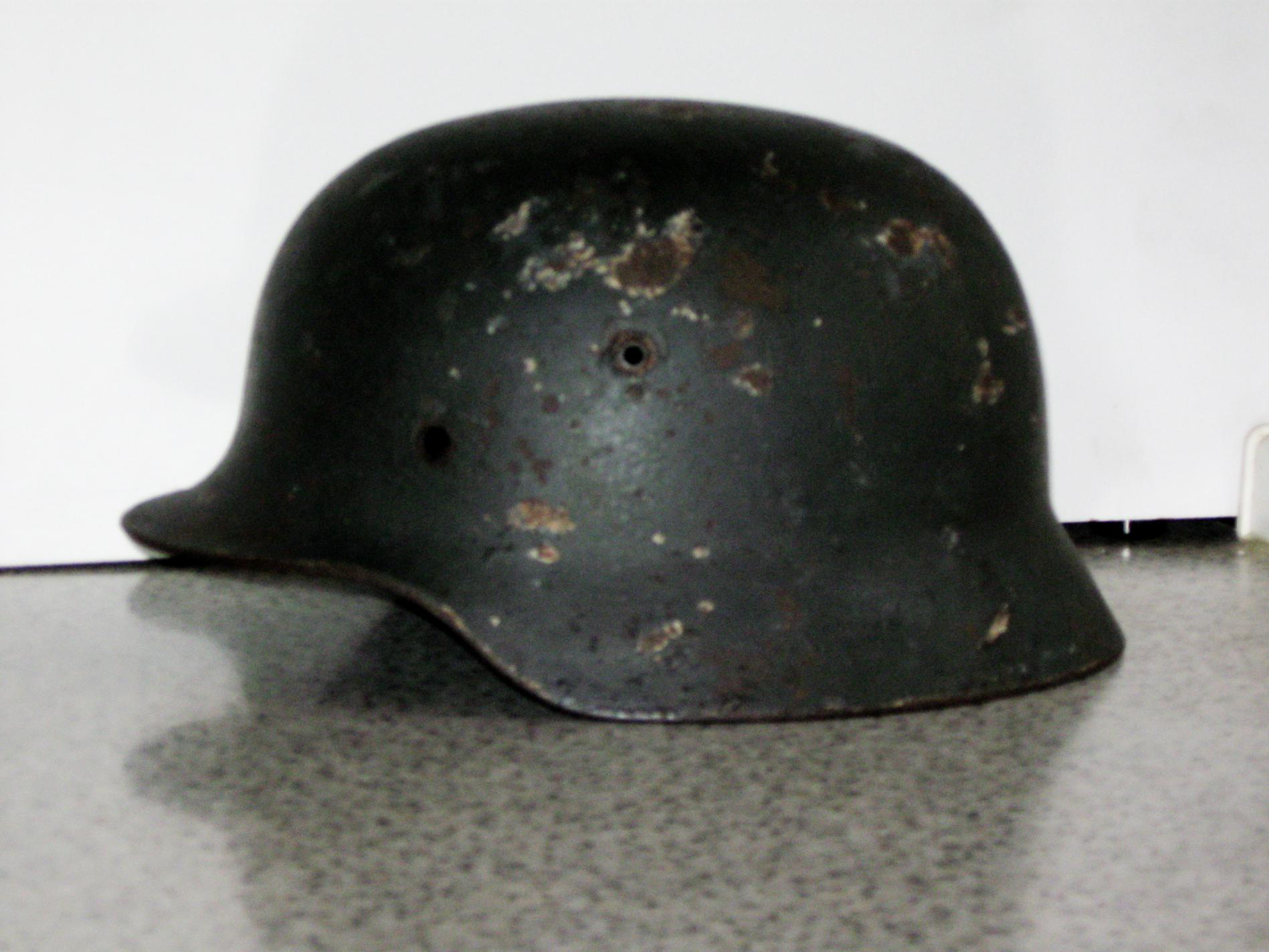

    Часть 2.
    Не соблюдение техники безопасности по работе с декалями они .. умирают молодыми.:smile_10:
    За то выполз триколор.

    Красивый шлемачёк;)

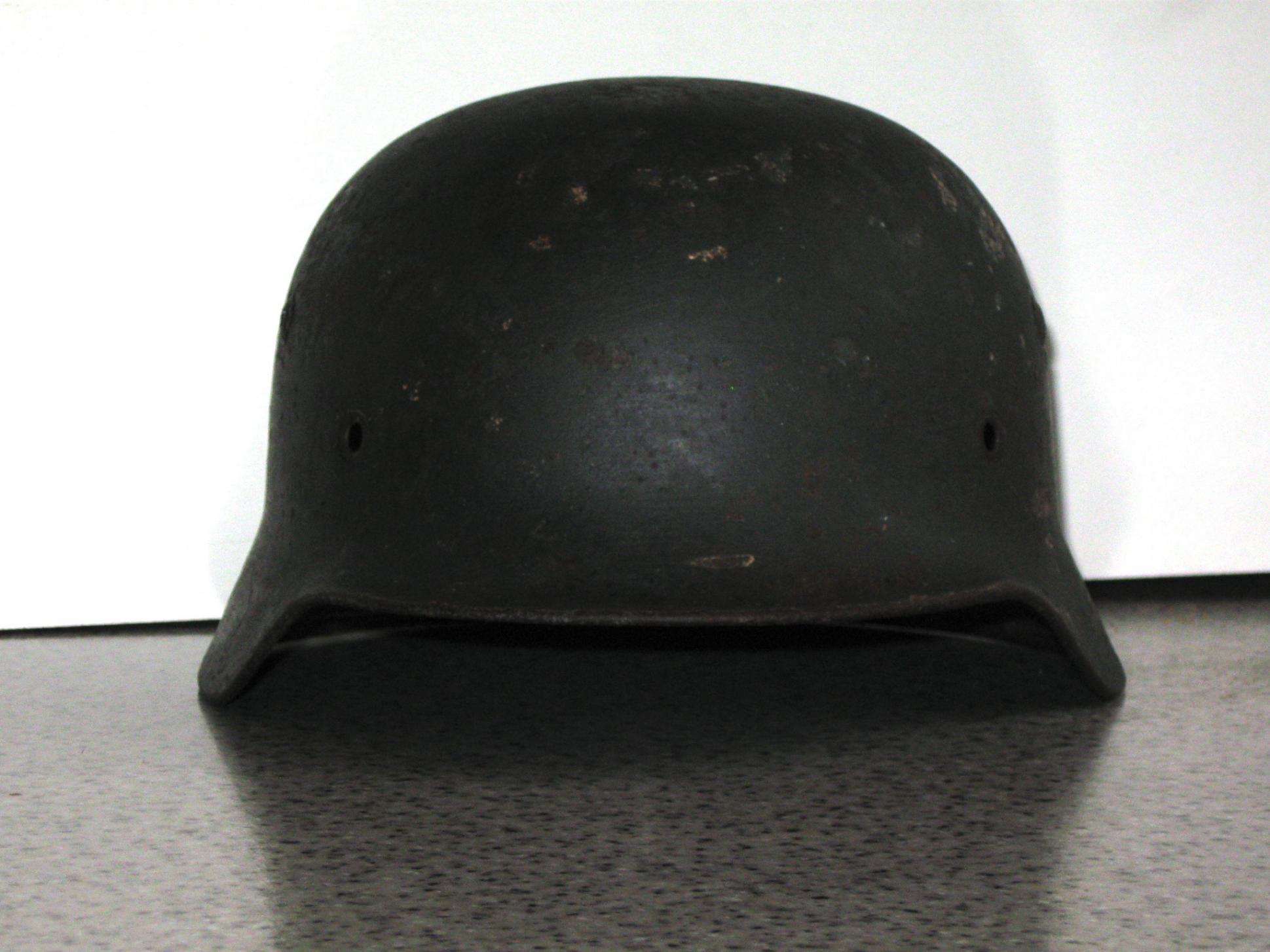

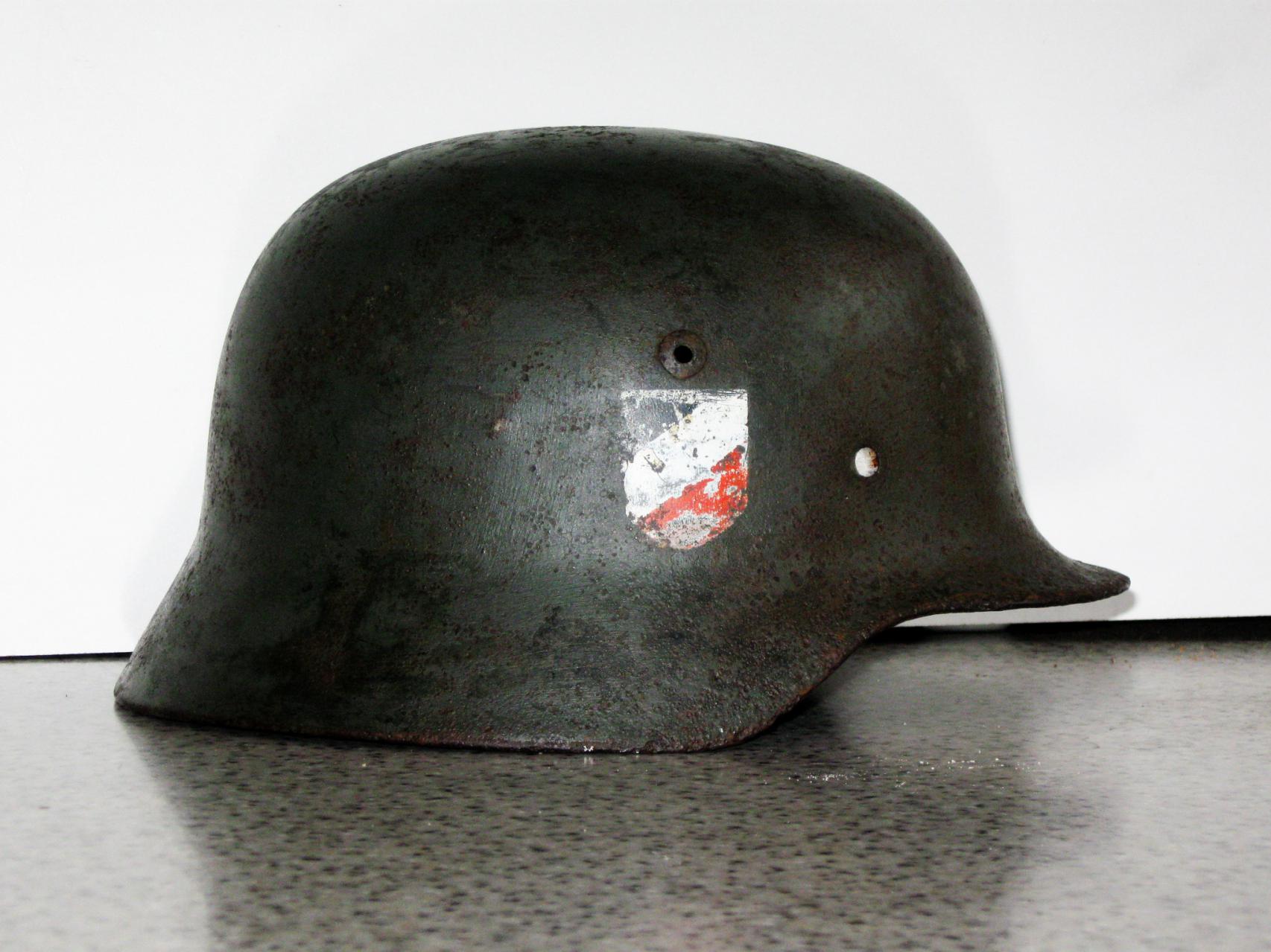

    Ещё один страдалец.:smile_12:35ка 68 размер. Одно декалка...:smile_12:
    Первая фото до,остальные после:eek:
    Четыре окраса, второй зимник:D

    Чем обрабатывали каску после кислочения ?

    Обрабатывать обычным хоз.мылом.

    Возможно мне показалось что на них маслянистый блеск. Или фотографировали еще влажные ?
    Какая концентрация кислоты в растворе ?

    Не совсем понял... как можно окуная каску в кислоту "не замочить№ декали?

    Если кислотить щавелькой , то можно закапать парафином, а потом под горячей водой его смыть.

    Каска в кислоту не опускается, а наносится кисточкой. Не разбавленная.
    На очень короткое время сек15. А деку предварительно нужно было смазать маш. маслом или глицерином. А Я забылo_OМало того схватился пальцем и она осталась на пальце.
    После промывки щелочью и водой каску сушат и смазывают минут на 30 маш. маслом.
    Масло необходимо для того чтобы восстановить обезжиренную краску.
    Некоторые пользуются алифой.:smile_11:
    Затем масло смывается обычным средством для мытья посуды и сушить бумажной салфеткой.
    На битой каске блестит орг. окрас "яблочко" он так и должен блестеть, как эмалированная кастрюля.:D
    Надеюсь на все вопросы ответил.:eek:
