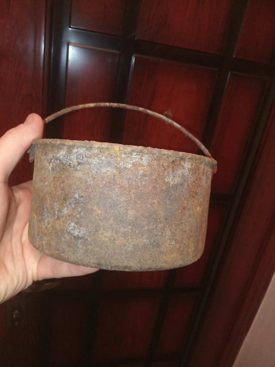

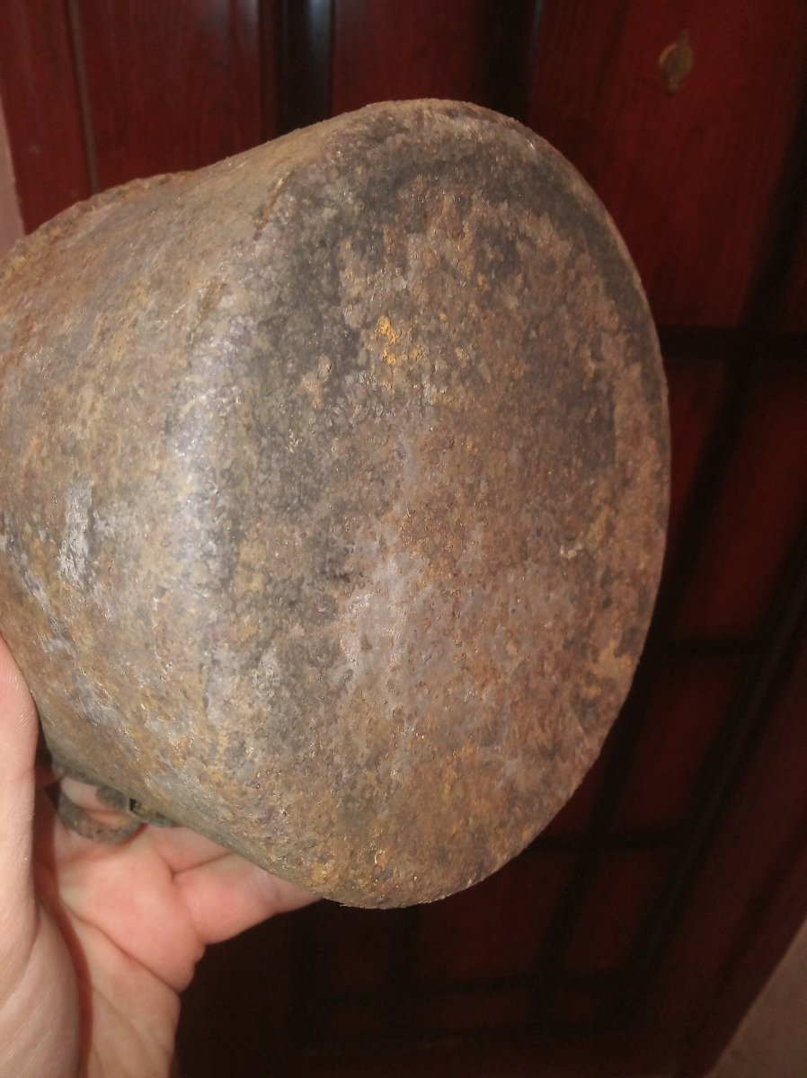

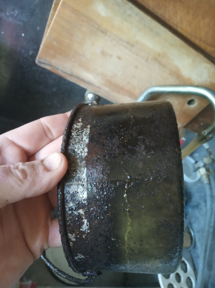

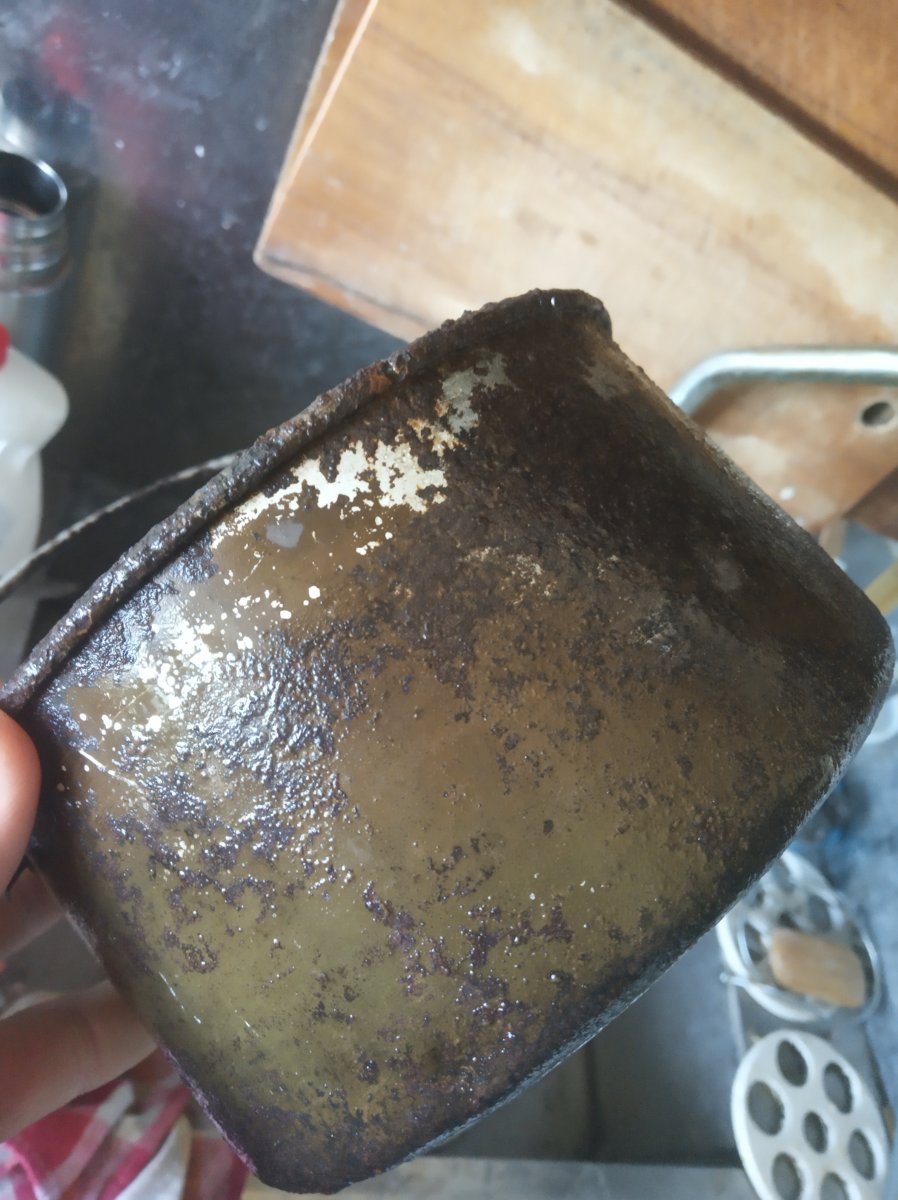

    Кстати вот сам пациент IMG_20200421_203430.jpg IMG_20200421_203440.jpg IMG_20200421_203453.jpg IMG_20200421_203418.jpg IMG_20200421_203424.jpg

    Сам котёл как по мне интересный. Объем 1,25л.

    Прикинул варианты.
    1. Лимонка
    2. Электролиз
    3. Мыло
    4. Болгарка с щёткой.
    Лимонка как то пошло,да и металл ест,электролиз неизвестно как с лужением поступил,ну а болгарка это варварство для такого деликатного металла. И опять же всё это убьет внешний антуражный вид предмета.
    Посему замочил в мыло,будем посмотреть что из этого выйдет.:beer:

  13. Поліщук
    Поліщук General-major
    37
    67
    Как то не удержался, решил перед ночной сменой поэкспериментировать:)
    Была извлечена из стратегических довоенных запасов вот такая вундервафля:D IMG_20200423_141156.jpg
    Montigomo, krapa_4 та S.O.G. подобається це.
  14. Поліщук
    37
    67
    Обалденная штука,концентрированная щёлочь,руки ест на раз:D
    С матюками сквозь зубы от пекущих рук на ссадинках натёр губкой котел,оставил на пару часиков.
  15. Поліщук
    37
    67

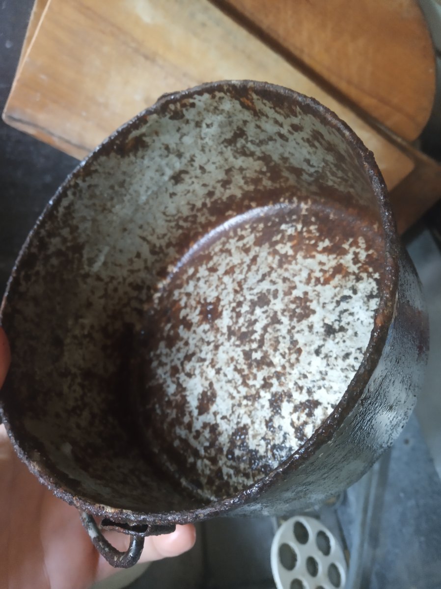

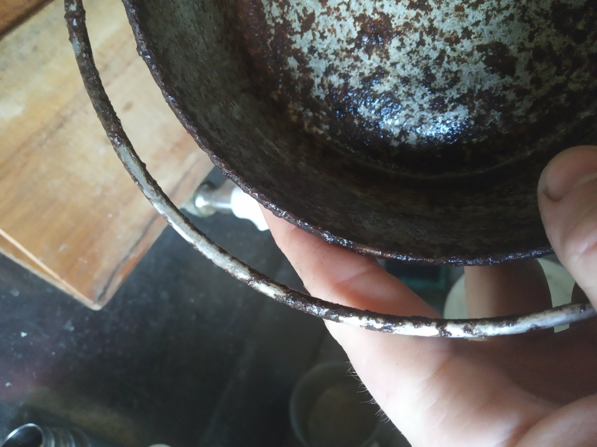

    Начал оттирать жёсткой стороной губки под струёй воды. Неожиданно полезла защитная краска:)
    По ходу дела,дно и стенки были загажены копотью,видать солдатики на костерке что то готовили в нем. Дужка тоже оказывается была луженая. :D
    Промыл, натёр снова гелем . Вечером смою и опять закину в мыло:beer: IMG_20200423_141049.jpg IMG_20200423_141101.jpg IMG_20200423_141109.jpg IMG_20200423_141118.jpg IMG_20200423_141125.jpg
    Montigomo, ALEKS81, Hollger та 9 іншим подобається це.
  16. xtremist07
    xtremist07 Stabsfeldwebel Клуб взаимопомощи
    3.057
    город-герой Донецк!
    Вставлю свои 5 копеек) Как по мне нужно сохранить краску, лучше чем щавелька врятли что-то справится с этой задачей. Периодически доставать и чухать зубной щеткой или стальной губкой для мытья посуды на сильных очагах. Так и краска сохраниться и металл очиститься.
