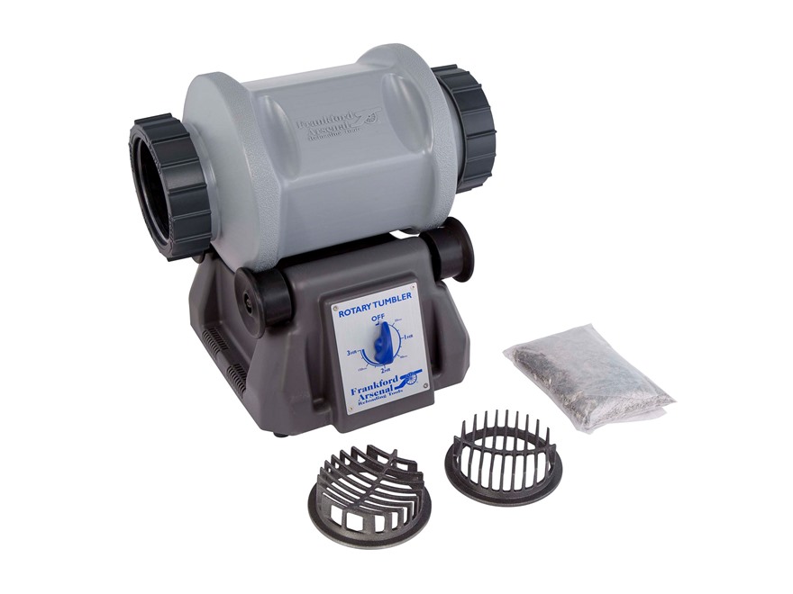

    испытал мойку от арсенал и понял что раньше только была имитация чистки ...
    результат превзошол все ожидания. гильза с пола и сильным нагаром после мойки выглядела совсем новой.(что внутри блеск и снаружи ) применял пол таблетки для посудомоечной машины и обычную воду на 1.5 часа.
    машина супер :smile_12: внутри барабан обрезиненный.шумит мало. вместительность штук 100 калибра 308. таймер.
    брал тут https://reibert.info/threads/frankf...-rotornaja-chistka-gilz.719542/#post-10106699

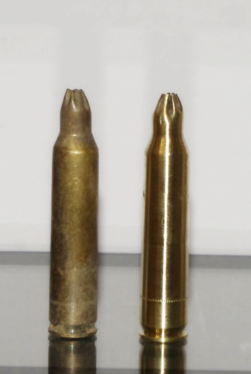

    гдето так
    пробывал...дорого и темнеют.
    Zino Nitsoff подобається це.
  21. Zino Nitsoff
    Zino Nitsoff Oberfeldwebel
    373
    Західна Україна
    Шик-блеск-красота:D:D:smile_15:

    Тема про специальный барабан для мойки гильз! Там принцип такой же, как и в стиральной машине (примерно), а моющее средство используется как добавка для удаления грязи, нагар удаляется стальными иголками (идут в комплекте), - посмотрите на «ютубе» видео, - там все понятно)
