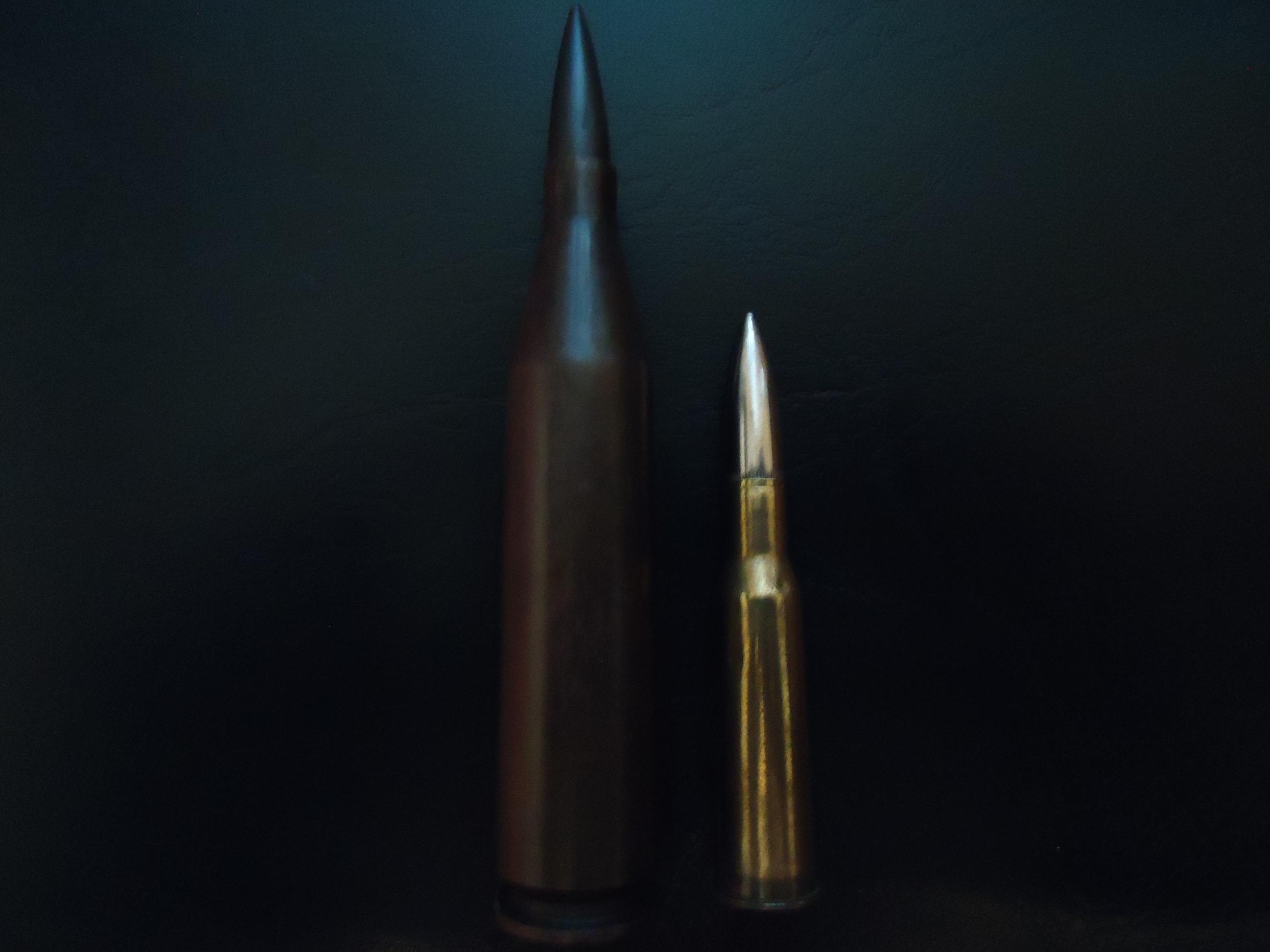

    Ганс ПТР+Мося мельхиор.Для наглядного примера такскать..
    В 9% р-ре уксуса пробыли 15мин
    далее все смыл под водой-готово!
    Хош так оставляй,хош полируй.(патина и блеск)
    Азотку не пробовал,ничего сказать не могу,разве что оч агресивная и достать не каждый сможет.Уксус всегда под рукой,спешка тоже не нужна.В остальном нужно опробовать все методы-включаю лимонку:D и убедиться для себя-что наиболее по душе.С уважением:)
