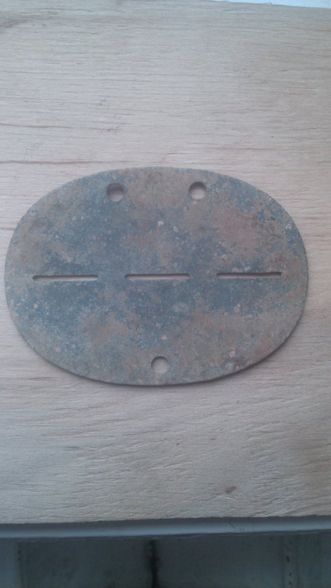

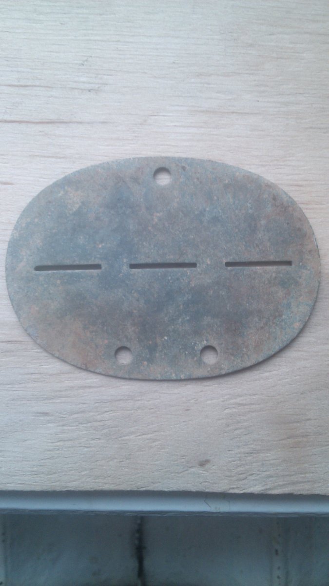

    Вітаю !Гріть потрібно тільки на свічці,чи можна на будь чому,наприклад сухий спирт?
    Є чистий жетон,хочу попробувать ради експеременту.

    Я пробовал на свече. Попробуйте на спирте - поделитесь опытом.
