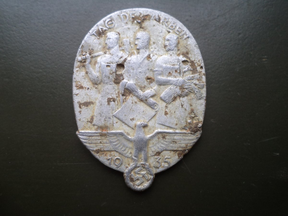

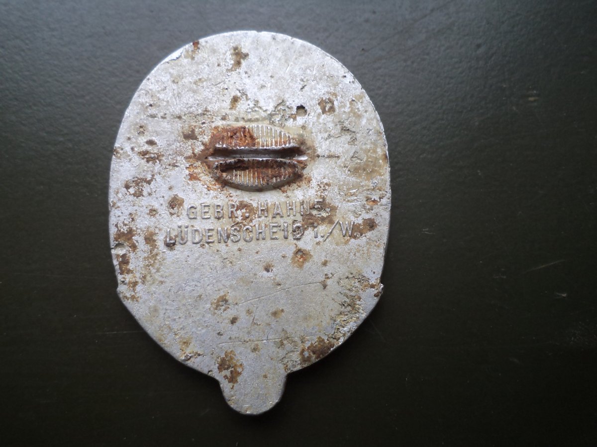

  9. hudojnikhg9612
    hudojnikhg9612 Oberleutnant
    1.681
    Черкаси обл
    Вітання!Я кипятив у лімонці(1чайна ложка на 0.5л)близько пяти хвилин,не виямаючи на повітря,бо потемніє,промив проточною водою і зновуж таки,не виймаючи з води погасив содовим розчином.Результат мені сподобався,видивився в інтернеті.
    egoiste, Шандорс та ГеннадийВ подобається це.
