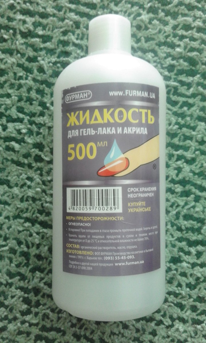

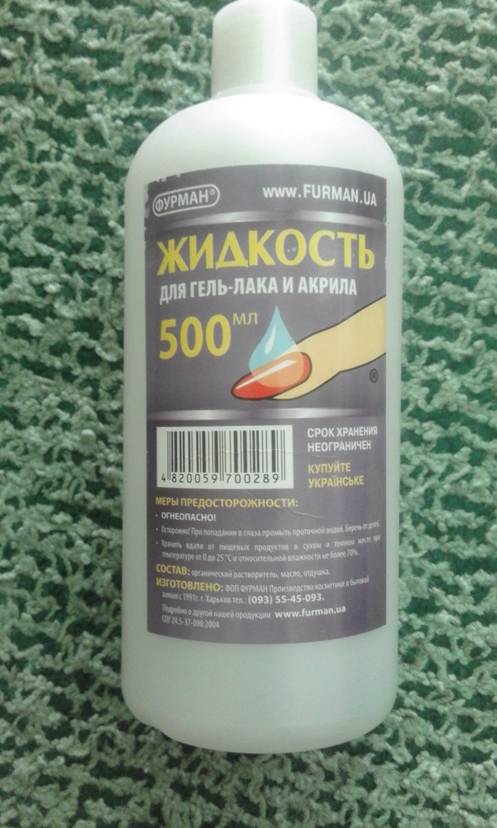

    Приехал как то с стрельбища а моя химия для чистки закончилась и купить забыл. Чем бы думаю хотя бы не много почистить ствол а жена как раз маникюром занималась, короче на фото жидкость которая очень хорошо и быстро отчистила ствол....

    Только эта жидкость быстро ухайдокает резиновое колечко на пластиковой вставке для чистки ствола. И ещё, примите во внимание, что защитная пластиковая оплетка Девейевских шомполов не все растворители любит.
    Jkow та Hamer2109 подобається це.

    Резину не берет, а пластик иногда белеет, маслом протер и цвет возвращается. Хз, ствол отчистился класно, попробую еще вазелинового масла немного добавить.....

    ацетон стоит в разы дешевле или 646й растворитель, чем покупать его в мелкой фасовке с отдушкой за дорого. Но тогда шомпол от МЕ рулит - просто мягкая нержа без оплетки.

    Ну, опять же, возьму думаю с гаража 650 растворитель чтоб не покупала жидкость для снятия. Сказала что нифига не снимает этот гель лак, мой растворитель:rolleyes:

    646 точно снимет, а 650 то для автоэмалей разбавлять. трохи матчасти по растворителям http://tdf.org.ua/news/costav-i-svojstva-rastvoritelej-646--647--650.html

    Ну да 650 самый самый дремучий...
