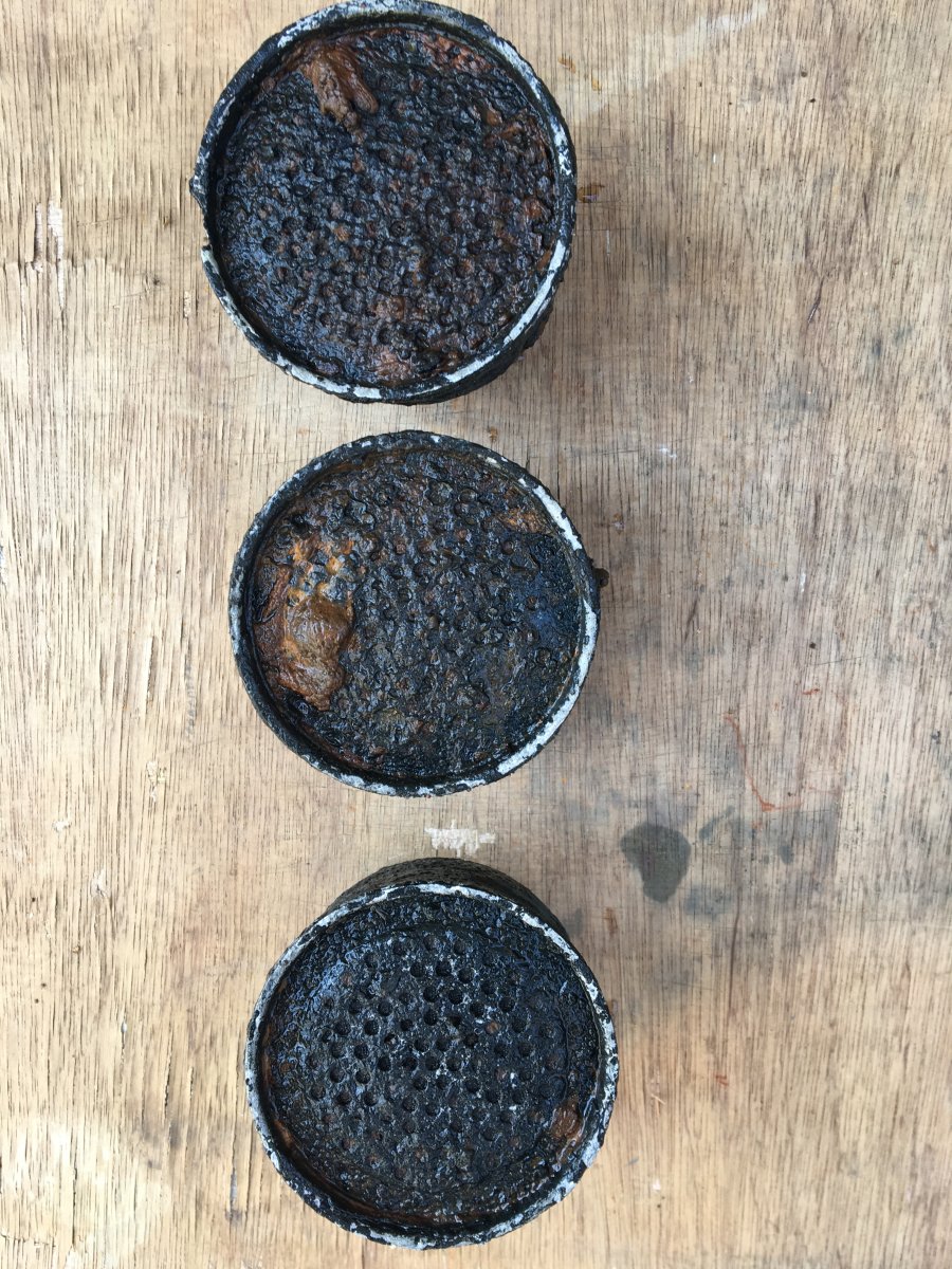

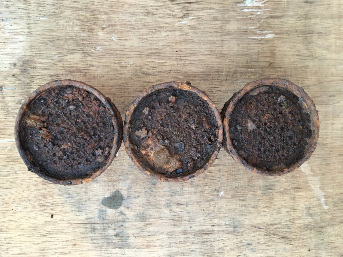

    Доброго часу доби! Є такі фільтри і "рила" від протигаза моделі 1915 року. Хотів би їх хоч трохи почистити, щоб глянути, чи є щось живе. Цікавить, яким способом порекомендуєте їх почистити, щоб завдати їм якнайменше шкоди? І чи вартує шкурка вичинки? Наперед дякую за поради.

    У вогонь до червоного, потім у воду, рихла іржа відпаде. Після щіткою по металу.

    Не переборщіть з "до червоного" - там бляха тонка, прогорить , а середина піде вся з димом. Там всі шви точно розійдуться. Наберіться терпцю. Спочатку легенько пообстукуйте дерев'яним молоточком, без фанатизму. Нагрівати таке на відкритому вогні взагалі протипоказано. Краще вже в електродуховку і не більше 200 градусів.

    Якщо метал живий, то до червоного гріти не страшно, все інше відпаде.

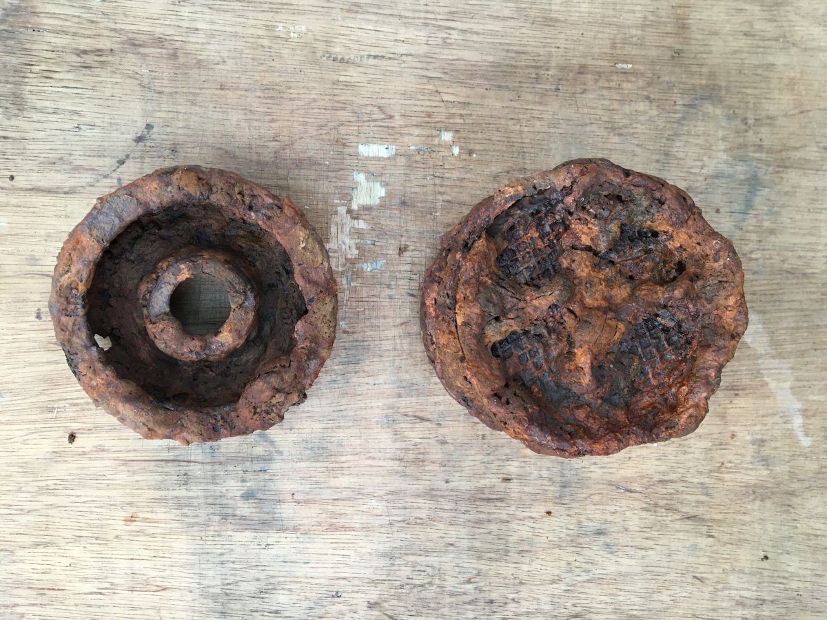

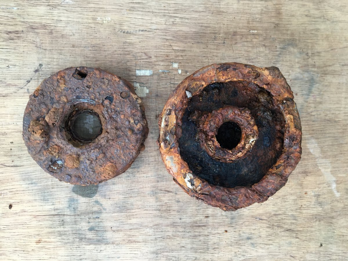

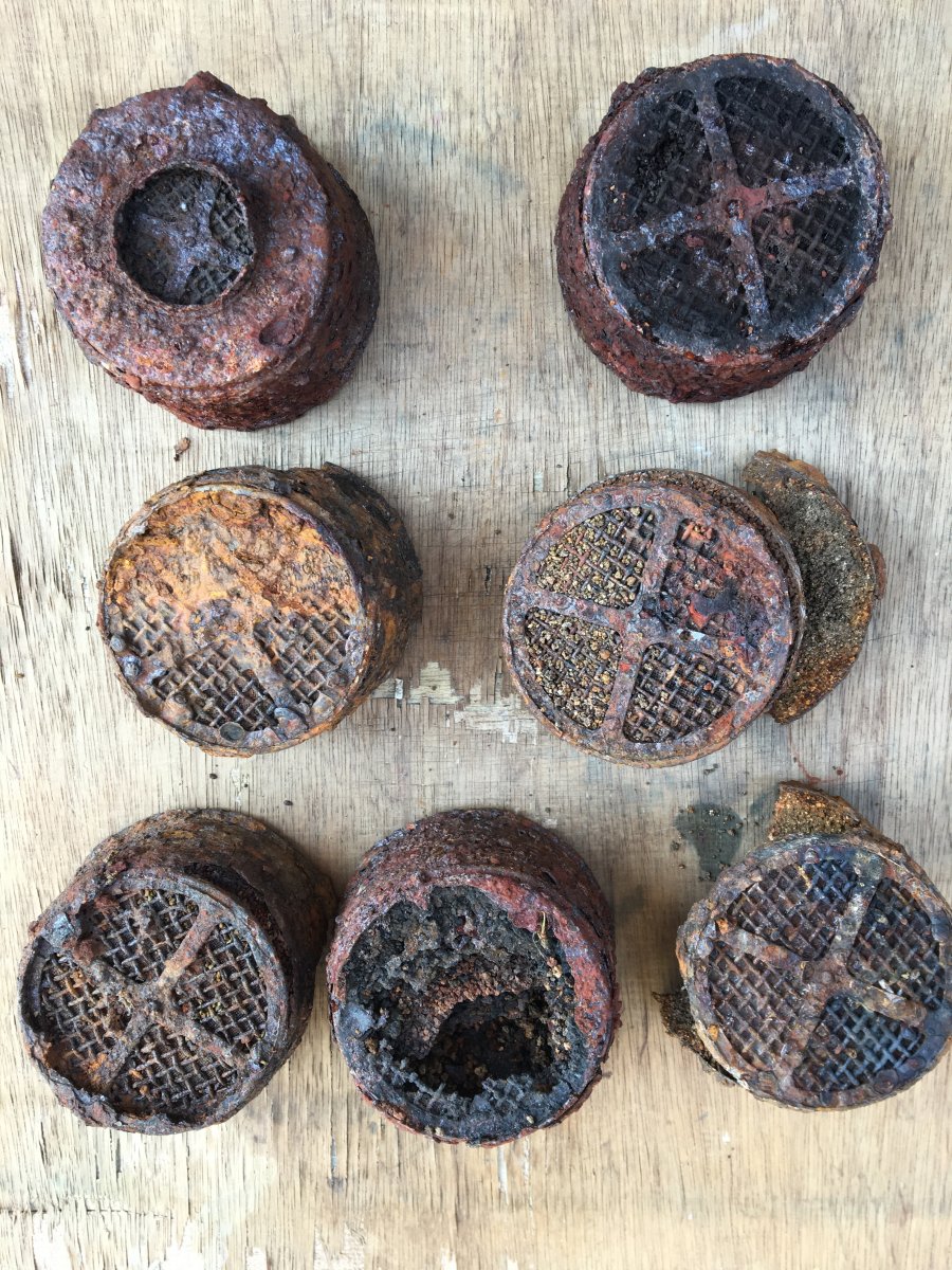

    Доброго часу доби! Спробував почистити 3 фільтри, 1 фільтр з рилом, 1 рило. Все з великими "наростами". Духовка їх взяла слабо. Тоді нагрів їх уже до серйознішої температури. Результат - плачевний, хоча кращого від такого стану очікувати було марно. Майже все розсипалося. Може, фільтри з меншими "наростами" спробувати елетролізом почистити? Або кислотою? Наперед дякую за поради!

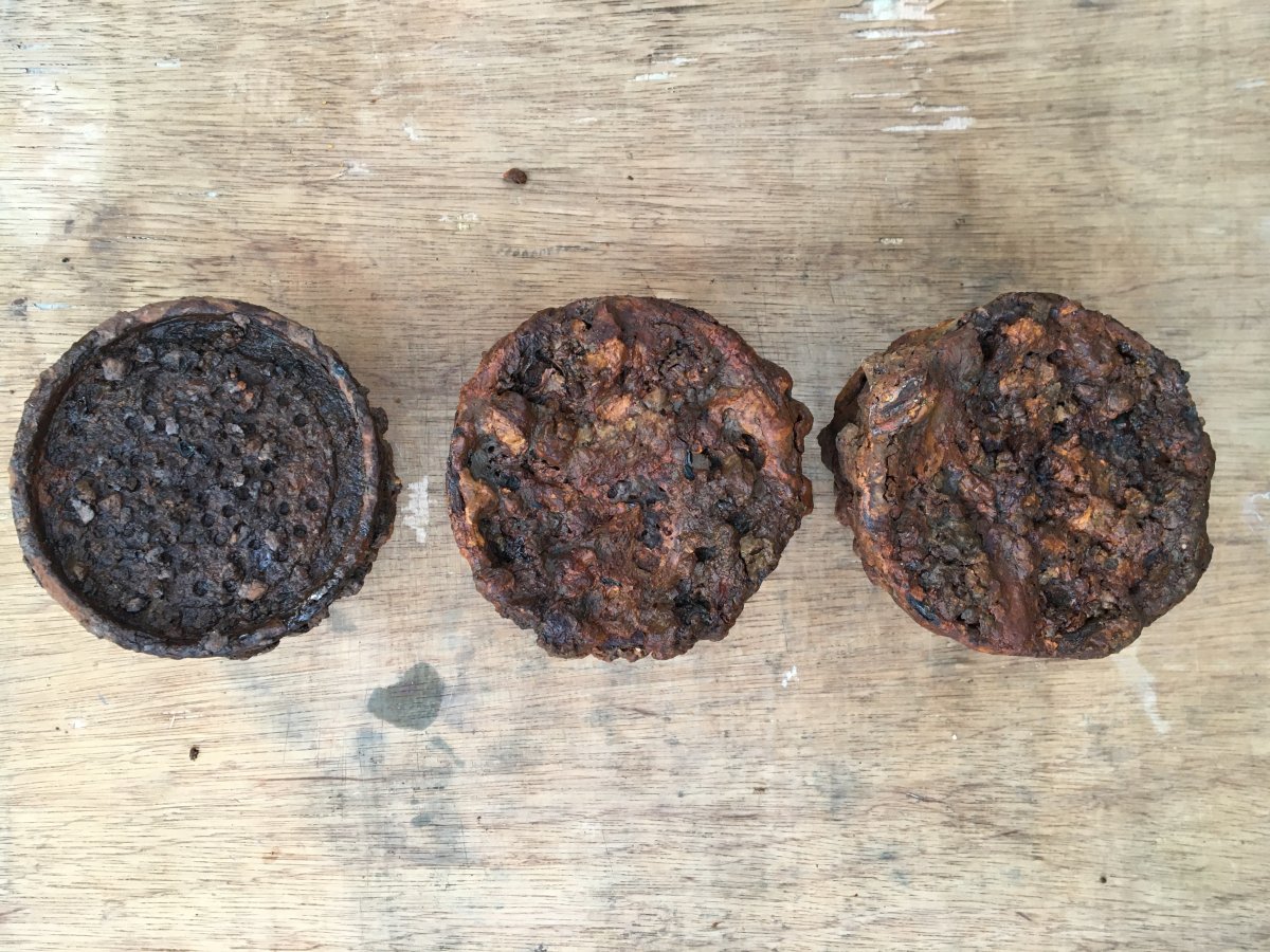

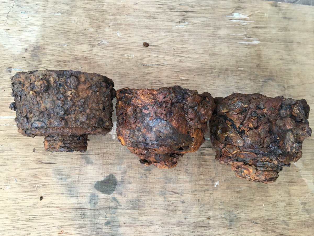

    Вирішив спробувати електроліз. Але взяв один з фільтрів у кращому стані, ніж попередні. Виглядає, що ще є живий метал. З`явилися написи. Тримати, поки вся іржа не злізе?

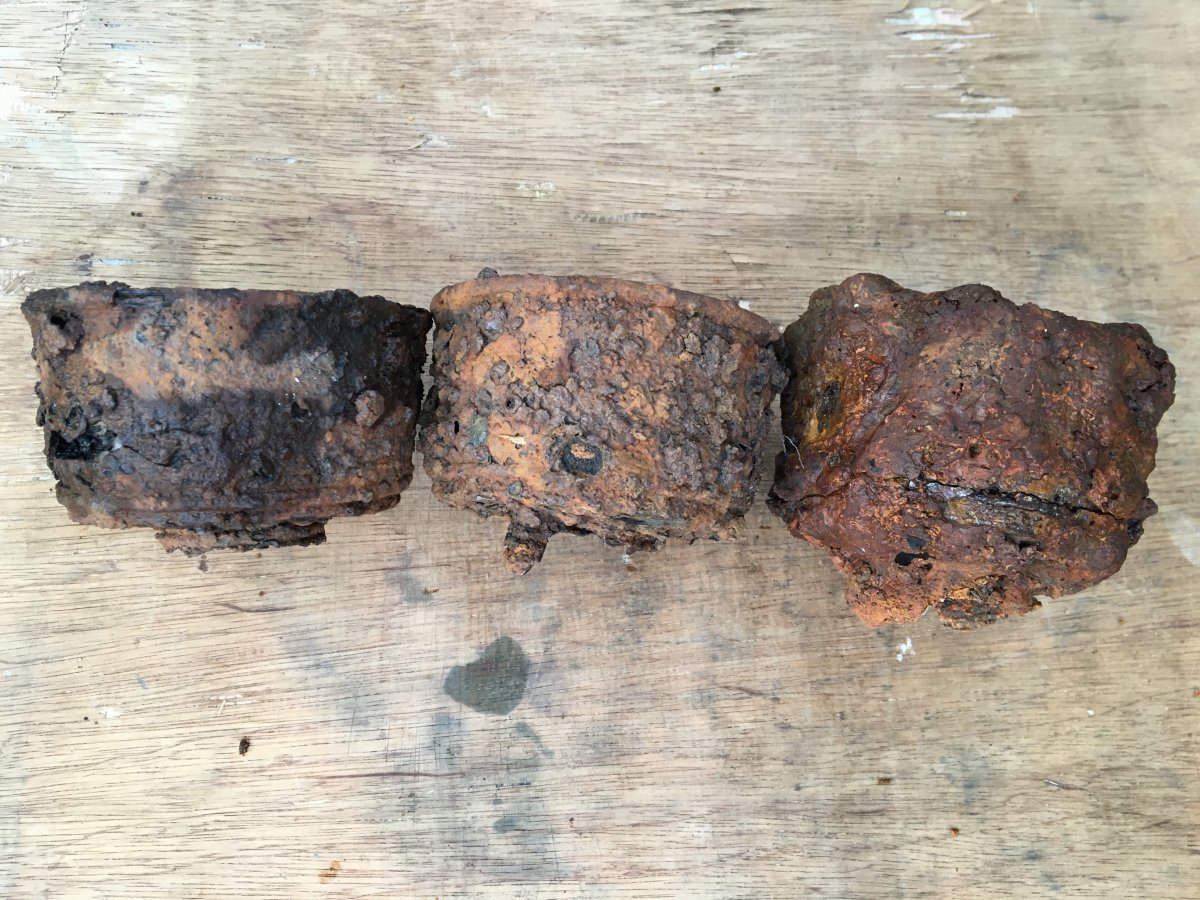

    Доброго здоров'я всім! Підсумовую проміжні результати чищення. Одну частину я нагрівав:
    1) духовка, нагріта до 200 градусів, слабо брала нарости та іржу, але предмети не діставали видимих пошкоджень. Молоточком дерев'яним обстукувати мені, на жаль, не вистачило терпіння. Спробую цей спосіб з якимось іншими схожими речами;
    2) тоді нагрів до більших температур (щось вийшло до червоного, щось ні). Нагрівав на розжарених вугликах, а потім одразу опускав в холодну воду. Нарости відпадали, але метод, на мою думку, не бережливий. Багато корпусів потріскали, навіть лопали у воді. Фільтри були у різному стані, переважно у поганому. Рила не вижили.
    Ще щось з цього може зацікавити реставраторів?
    Останнє редагування: 29 бер 2020

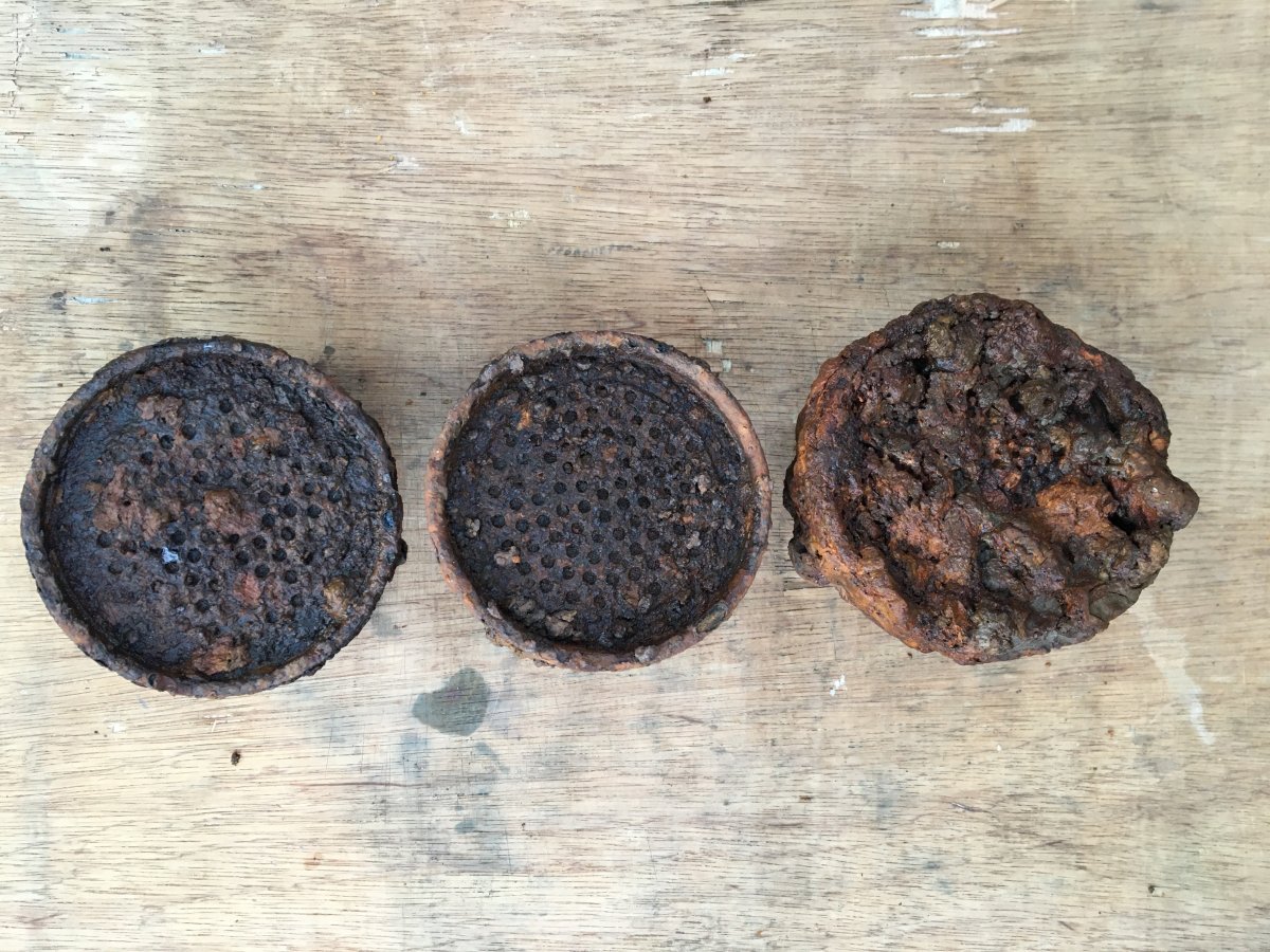

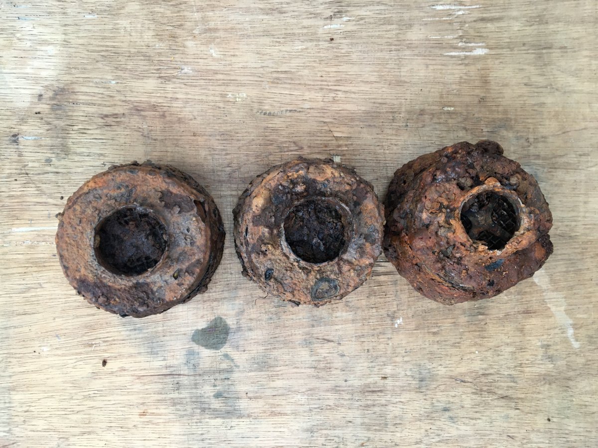

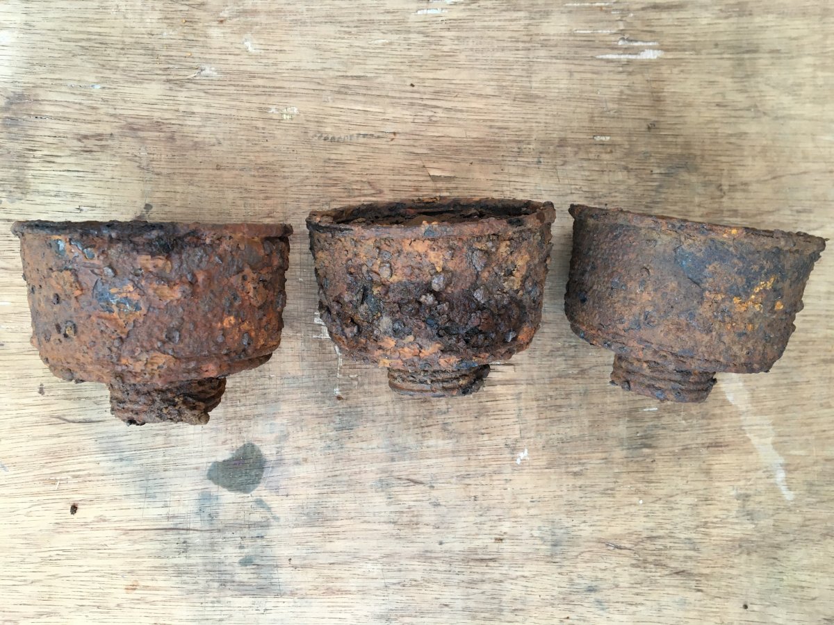

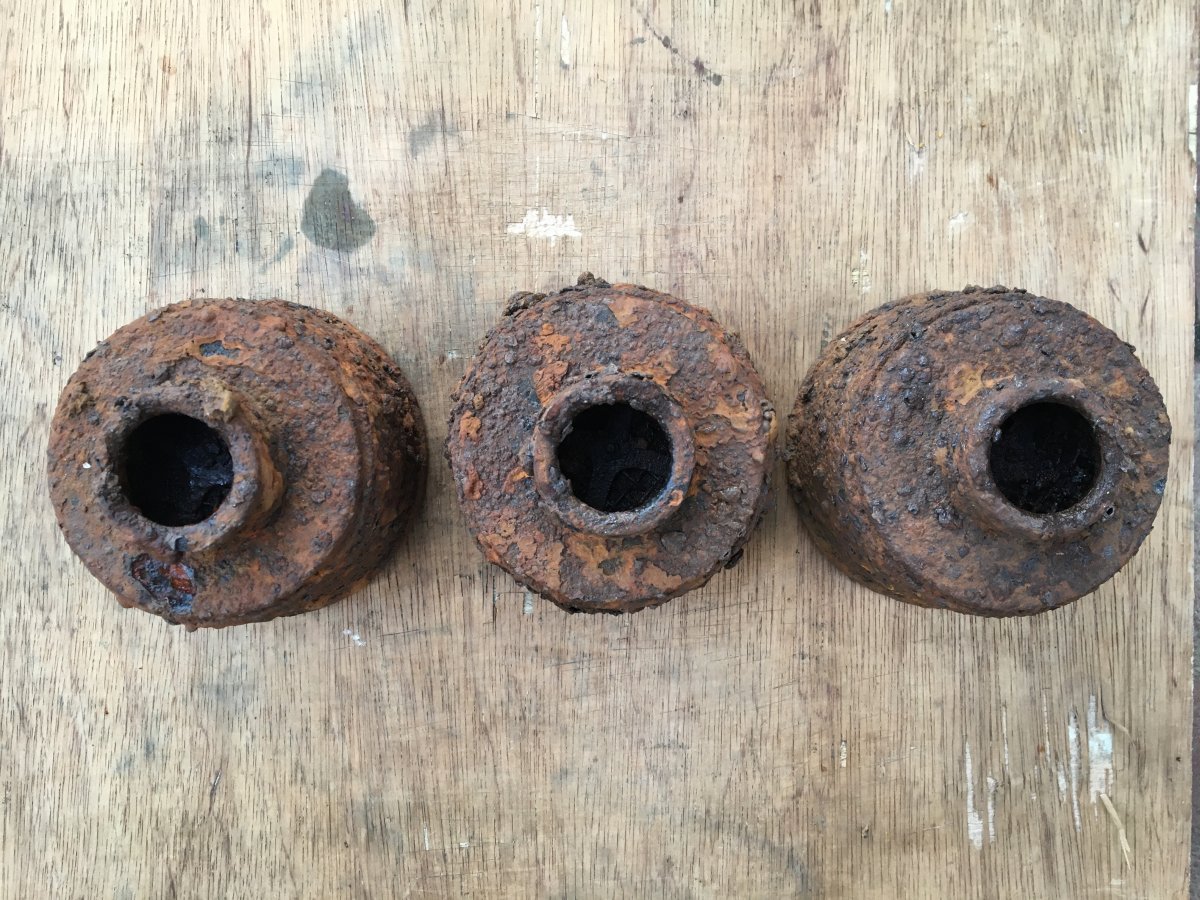

    Три фільтри я чистив елетролізом. Результати теж не однознічні, але здається, що метод бережливіший. Планую дочистити механічно. Також цікавить, чи є тут щось придатне для реставрації? Дякую.

    Щось далі робили з ними? Цікавить сітка з круглими отворами.

    Нічого більше не робив. Планую дочистити шліфувальним папером. Результат буде у цій темі. Все ціле продаватиму.
