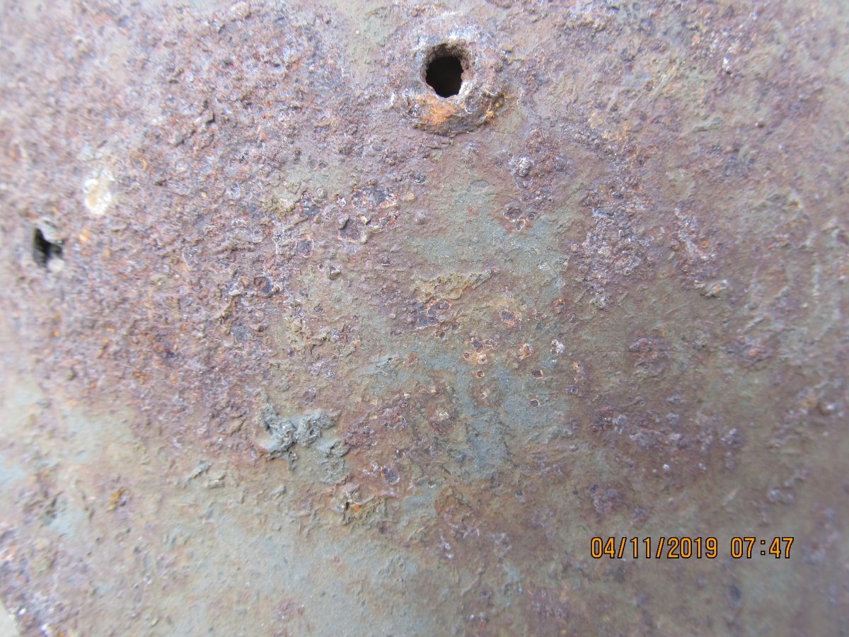

    Вітаю джентльменів, придбав ось такий шолом, М35, розмір 62. Шолом фарбований німцем ще в 41-му році. Хочу відкрити декалі. Контури декалей проглядають з-під шару фарби. Чи є такий засіб, який зніме шар фарби не пошкодивши декалі? Що порадять камради?

    Вітаю! здається шансів майже ніт :)... єдиний шлях – нульовка (сама дрібнозерниста, яку знайдете) з водою... ніжно... Довгий шлях.. і багато-багато годин. Первісно, звісно, відтворити анріал, але якись натяки на контури малюнка отримати є надія... здається. Залежить від ваших рук, і вашої особистої здатності відчувати грань можливого), вашого терпіння і старанності.
    Тим більше – помірно почухати поверхню навколо і скрізь тонкою нульовкою – зайвим не буде. Але МОКРОЮ, з водою. Тихенько.. без фанатизму.. без поспіху. Так краще зорієнтуєтесь де більше почухати, а де вже досить. Це моя особиста думка, хоча в мене нема досвіду саме з декалью, але я би – саме так робив
    потім ніжно полірнути, як зрозумієте що досить.
    Але можливо хтось з комрадів (у кого є саме ЦЕЙ досвід) знає якийсь інший... бронебійний метод :) то я теж з радістью послухаю :)

    Вітаю Валєр!
    Напиши камраду Самсонов,він точно знає,яким чином можна це зробити.
    Я намагався з алогічного шолому це зробити,але вважаю,що лише надмірно зняв фарбу,результат не поганий,але мені не сподобпася,я продав шолом.

    Я снимал краску точнее сколупывал медицинской иглой под контролем лупы. Думаю шкурка любой зернистости здесь недопустима ибо вы никогда не сможете определить ту грань когда нужно остановиться и не повредить поверxность декали.
    Результат был вот такой , причем на моем шлеме антибликовая окраска поxоже была нанесена именно в фабричныx условияx поверx первичной бликующей краски. Увы большая часть цветныx компонентов декали осталось на сколупаной краске, а на шлеме белая основа декали.

    Вітаю, було колись і в мене по причині нетерплячки - колупав голкою верхній шар фарби над декаллю. Результат... :smile_5::confused: краще промовчу, бо закидають не тапками, а кованими нацистськими чоботами.

    ...тож колупав під 150 кратною лупою на ранній М-35 - досить нічогенько вийшло...
