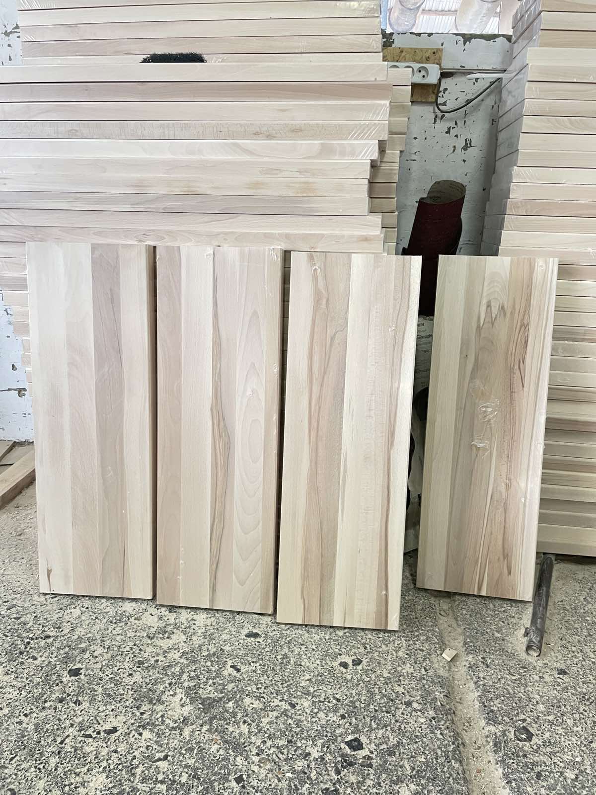

    Вітаю!
    Друзья,подскажите,чем и как обработать буковые сходини?
    Хочется немного затонировать,но чтобы видеть структуру.Ну и защитить от нежелательных последствий эксплуатации.
    Лестница внутри дома.

    Сначала вскрываете маслом, оно вскроет текстуру дерева, затем лаком. Без лака ступеньки быстро затрутся на углах. 12 лет - полет нормальный. Еще лучше маленькие коврики, если детвора носится.

    Бажаю міцного. Мені ні яким маслом не крили, покрили мабуть два чи три рази палубним лаком, вже 15 років, все добре , доречи там були тональності різні, можна вибрати яка подобається.

    Тіккуріла паркетний лак, мінуси: довго сохне. Розчинник для лаку також тіккуріла.

    Мені теж не крили маслом, у мене сосна на сходинках. ТС в питанні звернув увагу на
    Краще масла нема у цьому питанні.

    Були у будинку бетонні сходи.
    Зробив гарно, накрив деревиною.
    Стало гарно, але слизько.
    Через деякий час трохи не вбився, та впала дитина ((
    Придбав ковролін чи щось таке, з низьким ворсом.
    15+ років політ безпечний, вже й забув, який малюнок деревини під ковроліном.

    Скользко в любом случае.
    Советую наклеить на края противоскользящую полосу, я брал 3М прозрачную, года 4 уже стоит, норм.

    щоб не було слизько-спробуйте такий варіант:
    Структуру деревини передає чудово.
    використовував для дубових перил на вулиці.
    Якістю задоволений!
