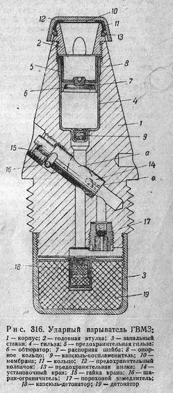

    Определите пожалуйста чьи взрываки.

    Сдается мне, что тот который вверху справа (длинный) - ГВМЗ, причем нестреляный или отказной. Обрати внимание на его дно. Запальный стакан, похоже, целый. Ну его нах.

    В первом посте - М 50 или Кт - 3 без головы. Фотки некакие.

    Все экспонаты неопределишь,сильно бесформенны.

    Это взрыватели РГМ-2. Очень красивые внутри.
    Рдултовского головной мембранный или РГМ-2- ударного действия, предохранительного типа (с изоляцией капсюля-детонатора от детонатора), с дальним возведением. Безопасность в служебном обращении обеспечивается инерционными предохранителями двух типов (одни срабатывают от ускорения при поступательном движении снаряда в стволе, другие -от вращения), которые блокируют перемещение ударника до выстрела, и освобождают ударник взрывателя лишь при выстреле. Но главная ступень предохранения заключена в поворотном диске с передаточным зарядом (ПЗ). Этот диск является передаточным звеном в огневой цепочке, и до выстрела ПЗ в диске находится в стороне от основного детонатора (Д). Огневая цепочка: жало ударника- капсюль-воспламенитель(КВ)-ПЗ -Д разорвана. Если представить очень сильный удар по мембране взрывателя (но никому не советую этого делать!) в результате которого срежуться инерционные предохранители и жало ударника наколет КВ и он сработает, то Д не сработает, и снаряд не взорвется. При выстреле, инерционный стопор, освобождает диск, который поворачивается и ставит ПЗ точно над Д. Все! Взрыватель готов к действию.
