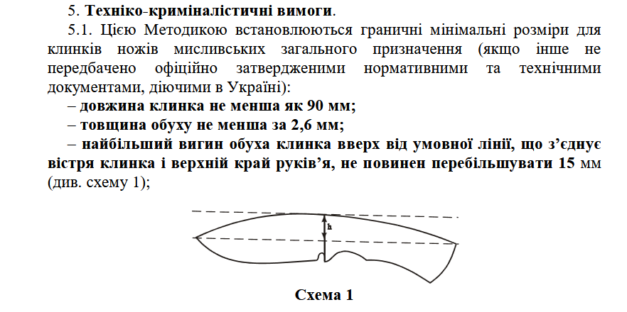

    Довжина клинка. Автор не паравильно виконав виміри. Тут довжина буде понад 10 см. ТС помилково вимірював не клинок, а лезо.
    -3.2.5. Довжина клинків визначається вимірюванням відстані
    від вістря до обмежувача (утику руків'я).
    Ніж не відноситься до ХЗ і не потрібно затівати ніякі експертизи. У ножа відсутній обмежувач (утик), або підпальцеві виїмки.
    -3.2.9. Товщина виступаючої над держаком п’яти клинка, що слугує
    утиком, – не менше 5 мм,
    При заявленій ТС товщині клинка 4,8 мм.. така форма руків"я є травмонебезпечною і ніж не відноситься до ХЗ.

    https://zakon.rada.gov.ua/laws/show/n0002320-99#Text
    Важко знайти те, чого нема. Нема такого журналу, і ніколи не було. Це буклет з виставки (на якій я був).

  23. Андрей Владимирович 2
    Андрей Владимирович 2 Oberschütze
    33
    щойно заміряв так як на схемі то приблизно 24мм виходить вигин обуха.
