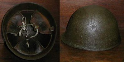

    Итак начну с себя - на мой взгляд по многим параметрам стал наиболее функциональным польский шлем обр. 1931г.
    Преимущества: 1. Яйцевидно-удлиненная форма шлема хорошо "держала" нагрузки направленные сверху, чего не скажешь например про немецкие модели;
    2. Толщина металла и качество стали (шведской) по некоторым данным выдерживало попадение винтовочной пули с расстояния 600 шагов;
    3. Новшеством стало антибликовое покрытие шлема с применением тертой пробки;
    4. Раковина шлема защищала голову и часть шеи;
    5. Удобная и функциональная застежка подбородочного ремня;

    Недостатки:
    1. Относительная дороговизна производства - около 10-12 швейцарских франков (данная валюта взята т.к. польский злотый был привязан к ней в эквиваленте);
    2. Сравнительная сложность производства - очень глубокий штамп;
    3. Сравнительная тяжесть - порядка 1350 г.;
    4. Отсутствие вентиляционных отверстий.

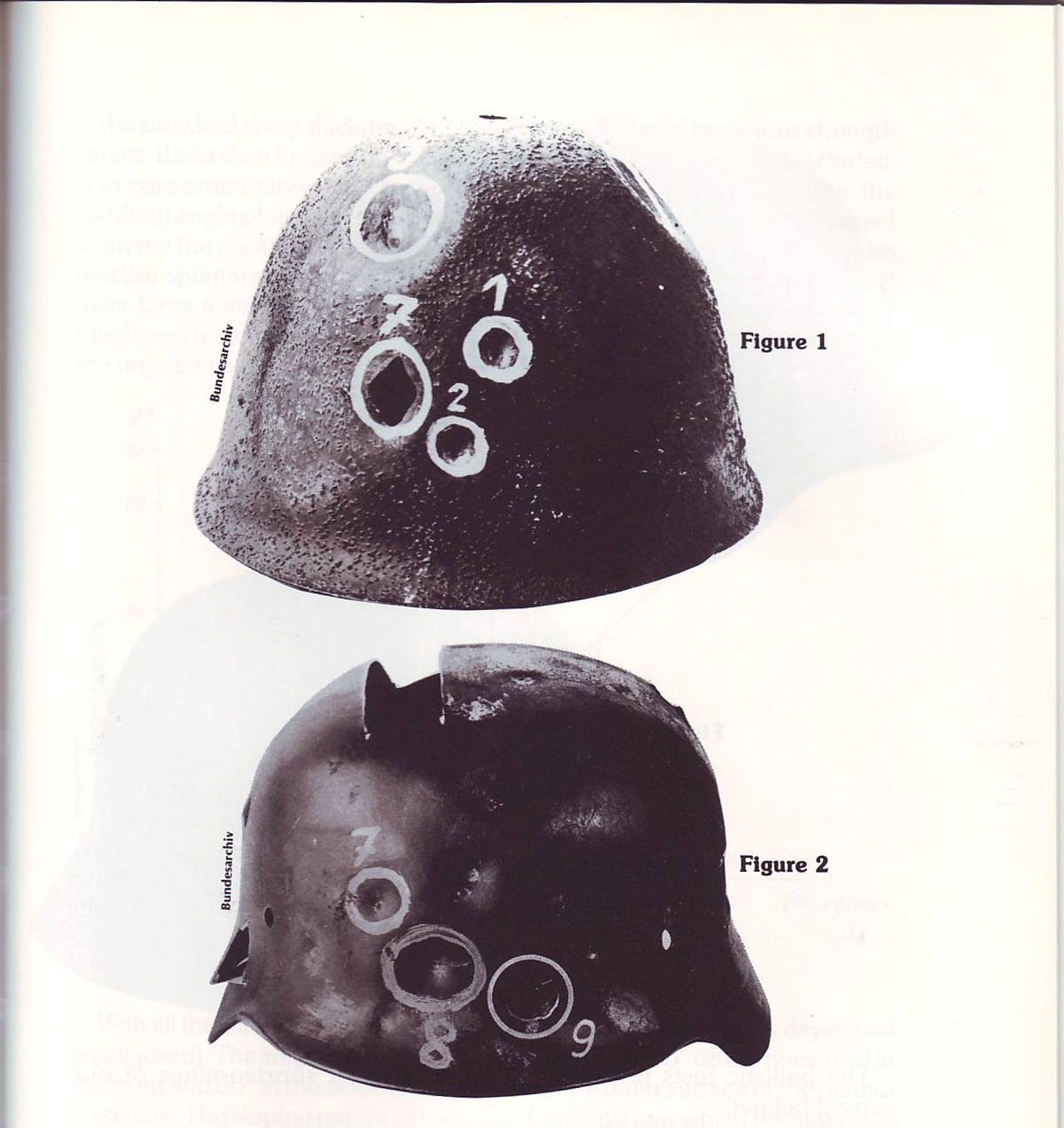

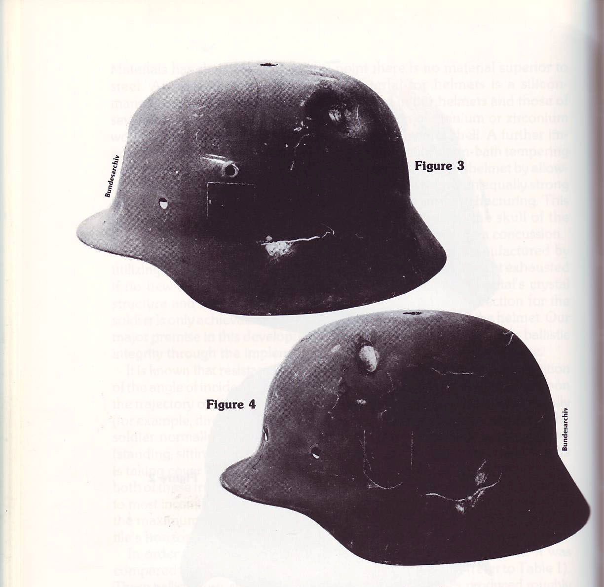

    Интересные данные по баллистике приводит один из самых авторитетных исследователей германского шлема Людвиг Байер в своей книге "История германского шлема", сравнение начинается именно с польского шлема обр.1931 г. и немецкий шлем ему явно проигрывает.... Перевод с английского в моем исполнении, так шо сильно не пинайте.
    "В качестве теста эффективности германских шлемов находящихся в обращении, сравнивались баллистические характеристики других современных иностранных шлемов (см.табл. 1). Эти баллистические тесты продемонстрировали на различных моделях шлемов примерно одинаковые результаты при аналогичных баллистических условиях.
    Таблица 1.
    _____________________________________________________
    Тип пули Калибр Ось шлема Траектория Сила прилож-я
    Свинец 5.6мм перпендикуляр. горизонталь-я 17 кг/м
    Свинцовый 7.63мм перпендикуляр. горизонталь-я 50 кг/м
    сердечник
    стальная
    оболочка
    Литая же-
    лезная пуля 9мм перпендикуляр. горизонталь-я 10-20 кг/м
    Результаты показали, что все модели современных шлемов способны выдержать попадание свинцовой пули с энергией проникновения 17кг/м. На экземпляре, представленном польским шлемом (рис. 1) попадания № 1 и 2. Только немецкий шлем демонстрирует проникающий разрыв, потому что данное попадание пули было нанесено по месту перехода раковины шлема в козырек и фронтальную часть верхней части шлема (см. рис. 2, попадание 8 и 9). Когда шлем подвергается попаданию пули со свинцовым сердечником в стальной оболочке с энергией проникновения 50 кг/м, это приводит только к непроникающей вмятине, если попадание проходит по касательной (см. рис. 1, попадание 3; рис. 3 и 4, попадание 5 и 7). Несмотря на достаточно резкий подъем характерный для профиля германского шлема в отличие от других шлемов, подвергавшихся тестированию, - это лишь незначительно снижает его защитные свойства. Если точка удара приходится на область перехода в «юбку» и верхушку шлема, неизбежно появления крупных отверстий и разрывов вытянутой формы (см. образцы на рис. 3 и 4, попадание 6). К подобному результату приведет и попадание литой железной пули. Таким образом, полученные данные показывают – что вогнутые изгибы на внешней поверхности германских шлемов являются их основными «слабыми местами». "
