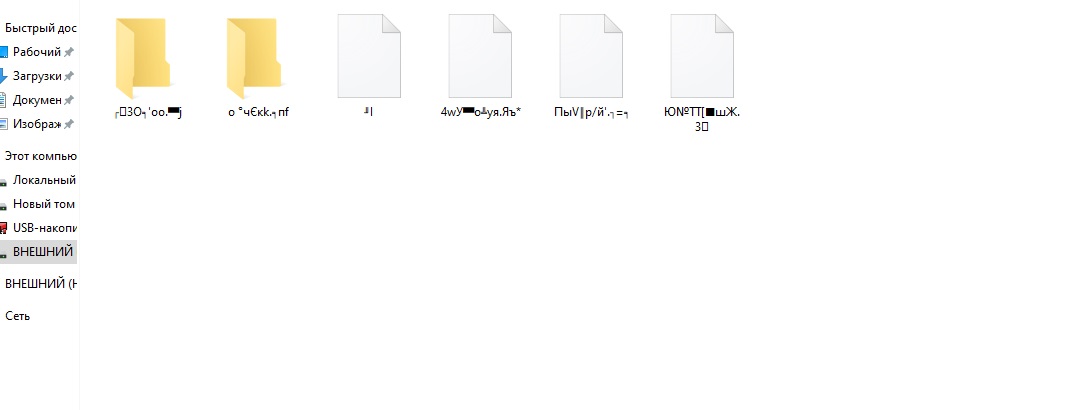

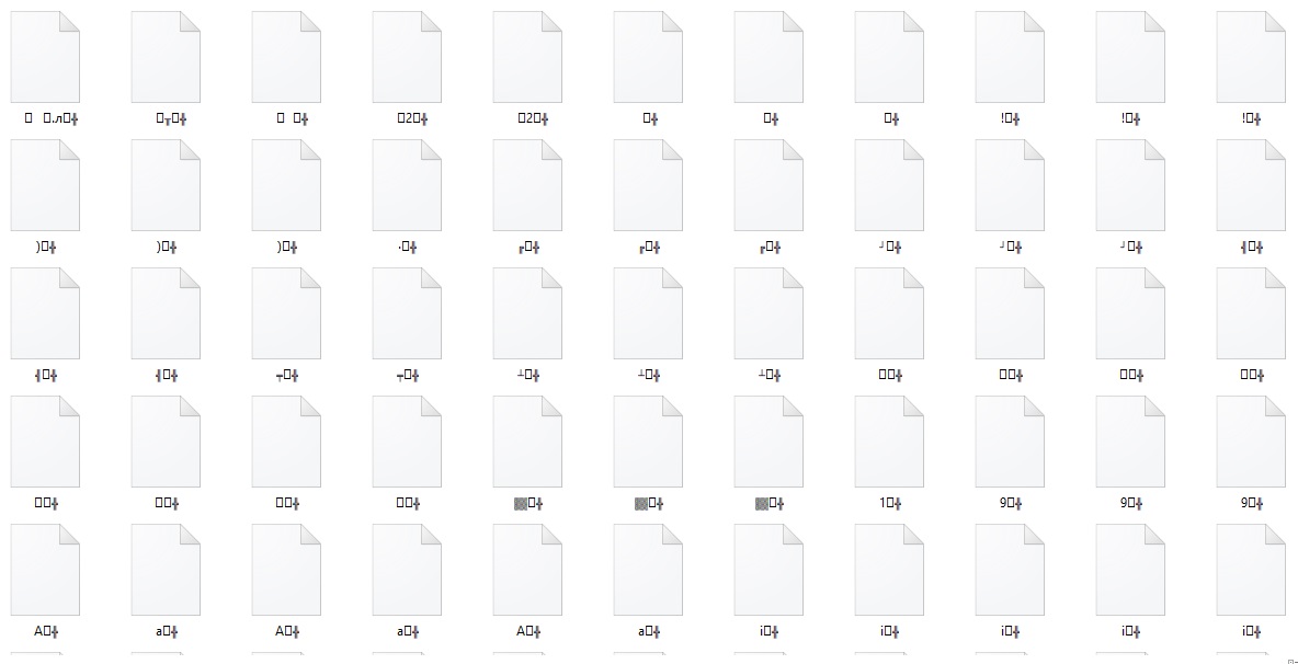

    Бобра всім. Вчора виявив, що в двух папках на зовнішньому жорсткому дискові файли й папки відображаються в набагато меньшій кількості й у невідомих форматах з інопланетними назвами. З цих папок я в основному й завантажую файли в мережу, в основном на наш форум, бо відфотографоване скидую в них. Хто підкаже, в чому проблема? В решті папок все ок.

    С виду просто ошибка кодировки при загрузке файлов на кириллице.

    только ручками обратно переименовывать
    походу какая то вирусня
    еще есть вариант что содержимое файлов так же покалечено

    Як варіант тимчасові файли, можуть залишатися якщо просто "видьоргувати" вінт/флешку без "безопасного отключения". Завжди достаавайте зовнішні накопичувачі тільки через "безопасное отключение", так ви вбережетеся від пошкодження файлів. Да можна 1000 раз "видьоргнути" флешку (сам так роблю коли спішу) ала 1001 може грохнутися файл і при тому який важливий і в 1 екземплярі.
    Зробіть сканування на помилки "скандіск", програм багато від вбудованої по сторонніх.
    Ще можете скачати "утилита докторвеб" прогнати систему на віруси, вона безкоштовна не потребує встановлення, є також така сама утіліта від "касперського". Хоча вірусняки можуть і обходити антивірусну програму. "Флешочні " віруси частенько сховують правільні каталоги і файли а замість них створюю з такими само назвами але "*.ехе" файли.

    Це проблема на 99% через неправильне витягання флешки. Перед тим як витягти флешку, її потрібно безпечно вилучити. Як вам описували вище, і 1000 раз можна так витягнути і все буде добре, а на 1001 файли пошкодить. В самого ж таке бувало, паро раз. Про відновлення файлів різними утилітами, це так собі затія, більшу частину вже не відновить. Тому якщо файли не були дуже важливі для вас, то можете не гратися з відновленням їх.
    Також 1% імовірності, що вони пошкодились вірусом.
    Моя порада, скиньте весь вміст на комп і форматніть флешку. Потім вирішіть чи будете намагатися відновити пошкоджені файли, якщо ні, то повидаляйте їх. Проскануйте весь комп антивірусом і в майбутньому витягайте флешку правильно.

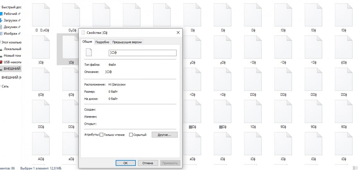

    Так це не флешка, а зовнішній жорсткий диск на 3Тб й я його не впускав, не відмикав, стоїть собі підключений до USB порту, ніхто його не чіпає. Й в інших папках все норм, от тільки в двох, з якими більше всього працюю така біда. Й файлів там було мабуть разів у 50 більше, ніж відображається зараз, при чому й папок й файлів й медіа...а зараз нічого цього я не бачу й кількість мізерна. Дякую, що заспокоїли, що не вірус, бо я їх остерігаюсь дуже.

    Ви самі відповіли на своє питання, ПІДКЛЮЧЕНИЙ ДО USB ПОРТУ! Для комп'ютера однаково жосткий диск це, чи флешка, при неправильному відключенні, можуть пошкодитись файли. Тому потрібно всі носії, які ви підключаєте через USB порти, відключати безпечно.

    Форматніть хард, і зробіть провірку на помилки. І все має бути нор, якщо не буде битих секторів. Якщо будуть, то в мусорнік його, йому вже нічим не поможете.

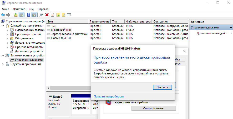

    САТА роз' єм на ньому є? якщо, так, то якщо в компі є вільний шлейф підключіть. Форматувати це останє, що треба робити. Перевірте, ще у властивостях на " скрытые файлы и папки"...
